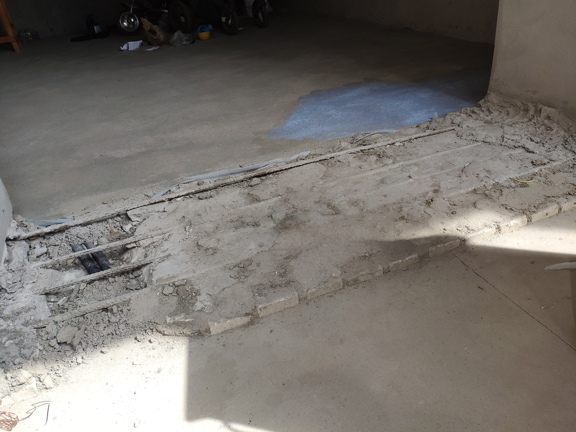

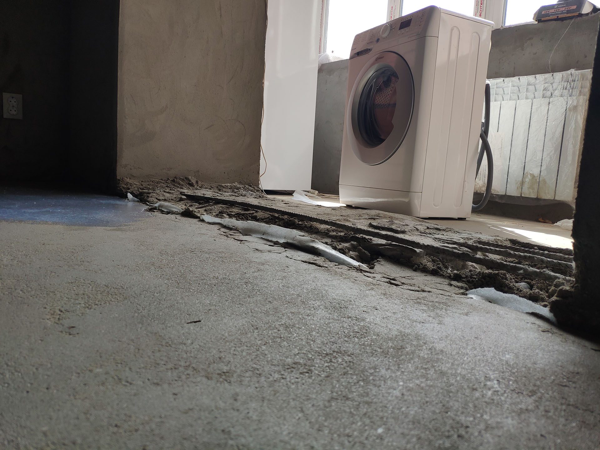

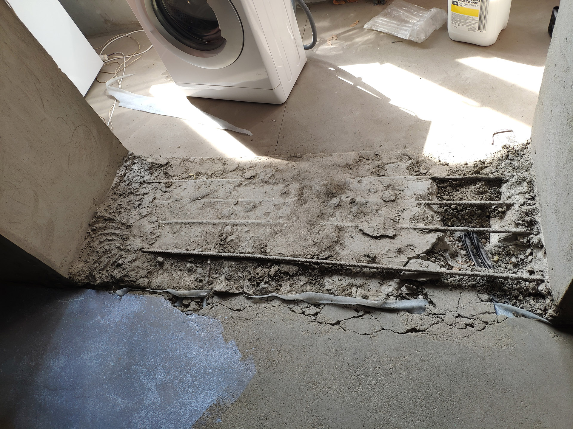

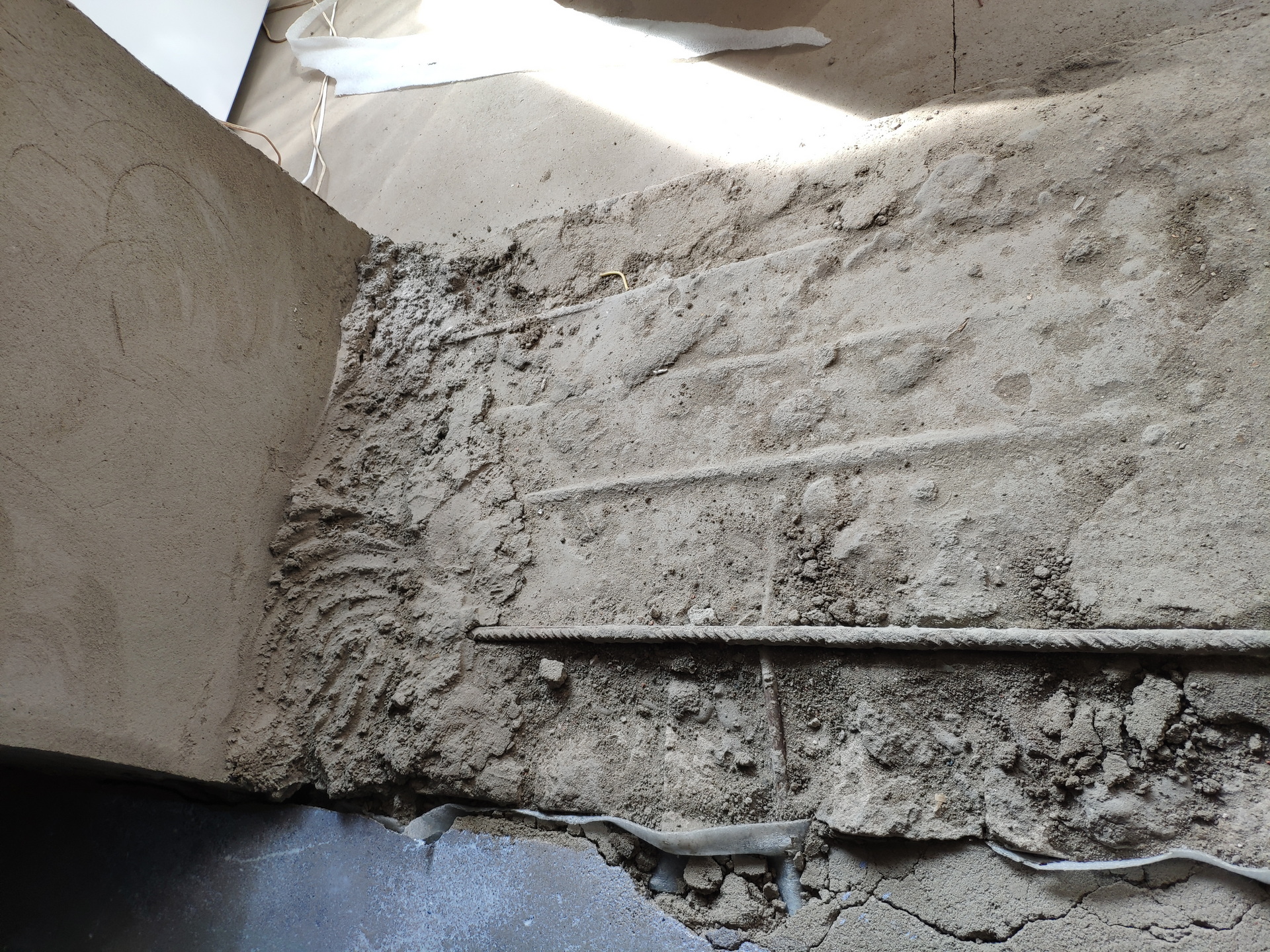

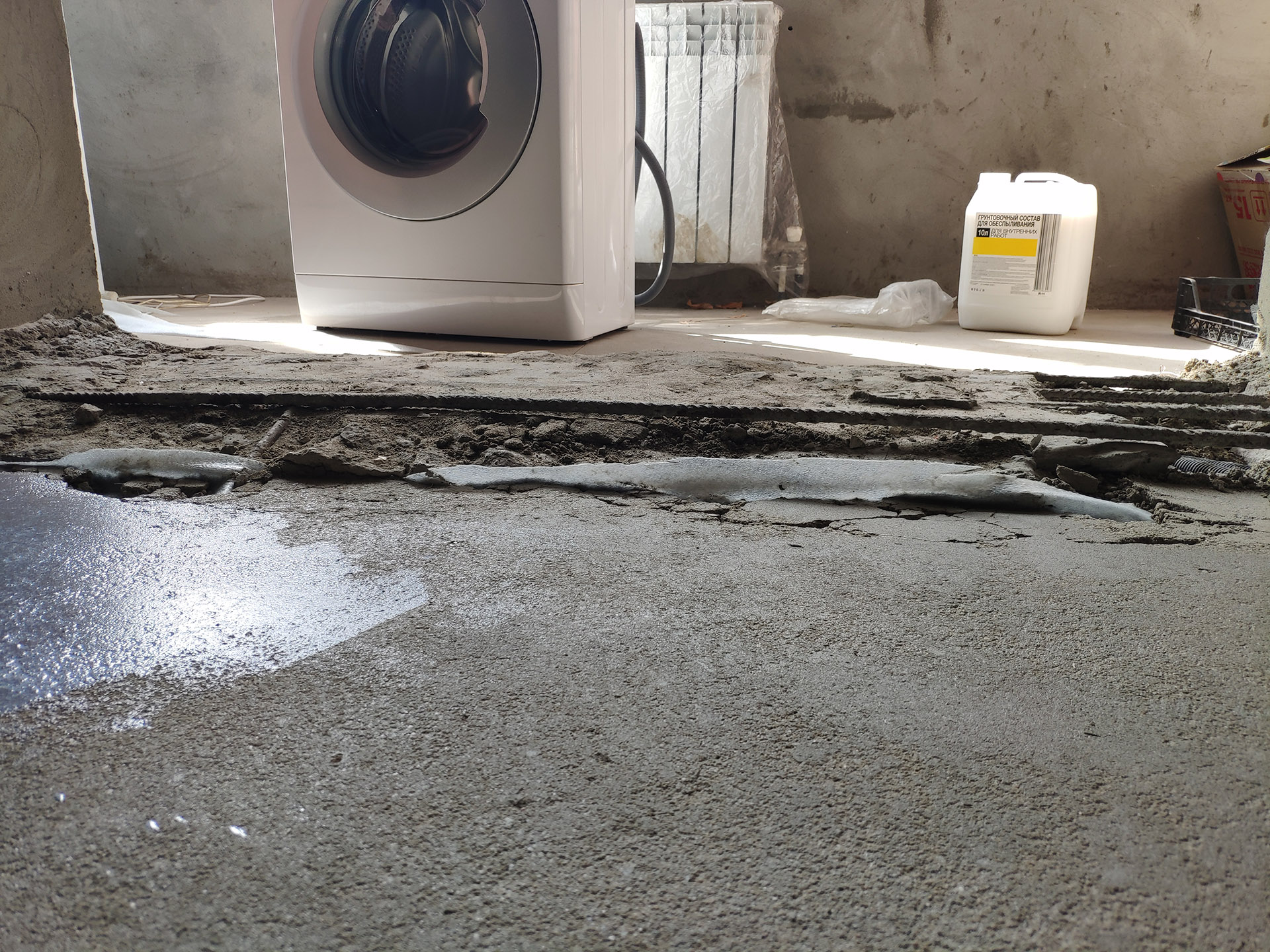

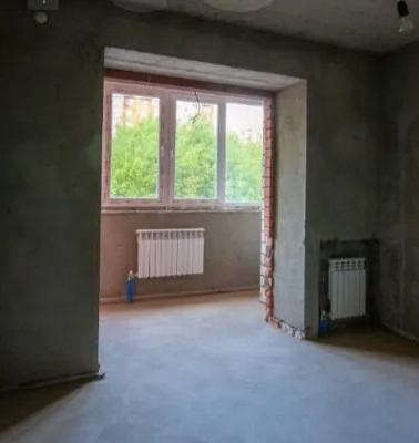

Куплена вторичная квартира без ремонта, в которой на этапе строительства была произведена индивидуальная планировка в виде соединения кухни с блоком лоджии. При этом между ними остался маленький порожек, в котором имеется арматура. Мне необходимо выровнять пол кухни с лоджией. Можно ли демонтировать данный порожек? Или придется поднимать уровень полов. P.S. Арматура, которая высвобождена из раствора, очень сильно болтается, т.е. не несет никакой нагрузки.

АнтонИваныч написал: Можно ли демонтировать данный порожек? Или придется поднимать уровень полов.
Возможно квартиру продавали не просто так и возможно уже есть предписание жилинспекции восстановить как было.

ser000,
Квартира по документам чистая, эта планировка юридически учтена. Вообще в этом доме все квартиры с индивидуальными планировками. Даже разные высоты потолков по этажам. Просто у голой квартиры на другом этаже этот порожек отсутствует.

ТС, срезайте эту арматуру. Она уже не у дел.
