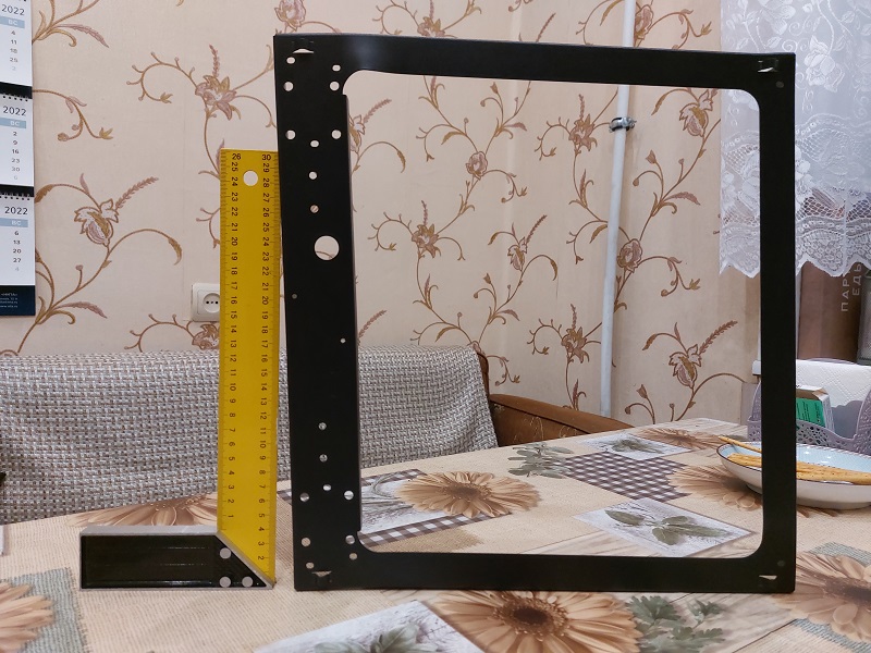

Уважаемые коллеги, прошу помочь советом.
Купили принтер, нам его прислали, но по дороге на складе (еще до упаковки в коробку) кто-то его крепко уронил так, что верхняя часть корпуса из квадрата стала ромбом, ну и чуть винтом пошла.
Естественно, печатать в таких условиях нельзя.
Прошу подсказать, в каких мастерских могут помочь восстановить форму детали? Поискал по услугам - что-то не нашел ничего подходящего.

scaldspb, поищите слесарные мастерские (слесарный ремонт).
Продолжайте поиск по автомастерским занимающимися кузовным ремонтом. Если объясните мастеру какие параметры восстановления вам важны, думаю, результат вас устроит. Возможно область поиска сместить в сторону джиперских оффроадных мастерских. Там больше заточены на работу (и создание с нуля) с нестандартными железяками, а не просто с выправлением жести.

Это в кустарных условиях восстанавливают, кладут на плоскую деревяжку и ровняют плоскость, если после выравнивания плоскости не восстановилась перпендикулярность, то можно закрепить гвоздями/саморезами одну часть и постучать по другой до ровного состояния.
А для мастерской, если очень хочется, снять размеры с пластины, нарисовать в каком нибудь AutoCAD и передать в производство на лазер, для вырезания новой пластины. Если лень самому рисовать, то так же можно отдать погнутую пластину на замеров или целую из второго принтера.
Сообщений: 139399
18.10.2022 в 17:28:38
Молотком на деревяшке самостоятельно и сравнивать с пластиной от исправного. Но геометрия как у нового вряд-ли получится. А если железо где-то растянулось то ещё хуже. И будут либо погрешности в результатах работы, либо будет клинить или заедать. А где:нибудь на заводе мастер с не кривыми руками на плите наверное смог бы сделать хорошо. А в лоб - бытовые слесарные мастерские делают ключи и ремонтируют зонты :)

Лааадно, сразу видно, что человек в душе не 3д-печатник. Ответ же очевиден.
  1. Силовую часть которая держит геометрию собрать из стальных пластин на гайках. То есть рама. Шуть-шуть болгаркой, шуть-шуть сверлышком.
  2. К раме напечатать вкладыш для крепления в него всех остальных деталей принтера (вон то огромное количество отверстий и посадочных мест) и оформления стенок (в случае закрытого корпуса).
П.2. усложняется, если это единственный принтер. Добавляется промежуточный этап - первый вкладыш делается из фанерки, и на этом костылике печатается финальный вкладыш.
Полностью дерево нельзя - не держит стабильно геометрию. Полностью пластик нельзя - не те нагрузки, тоже с геометрией проблемы будут. Полностью железо - сложно для автора, раз возникла такая тема. Хоть это и самое правильное.
