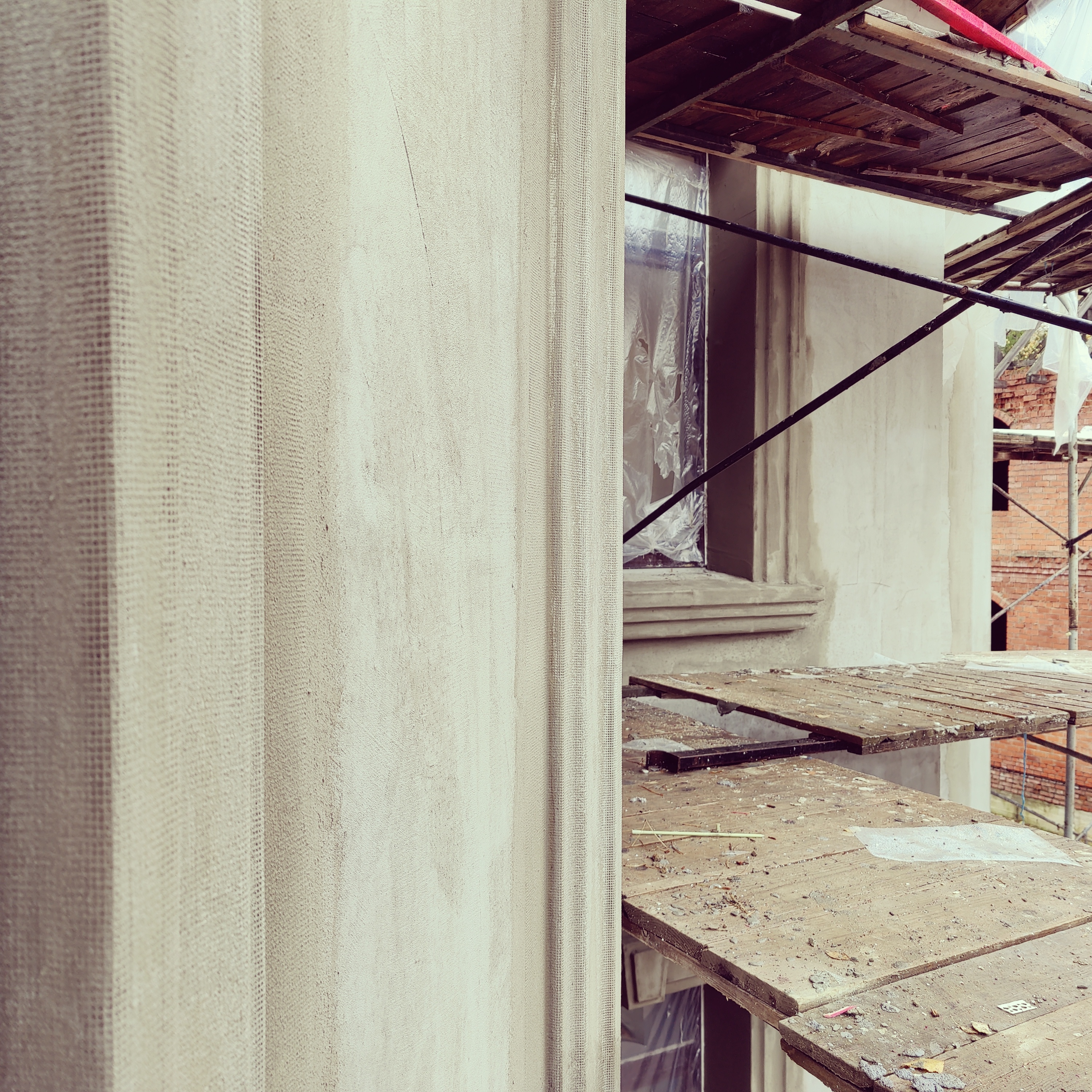

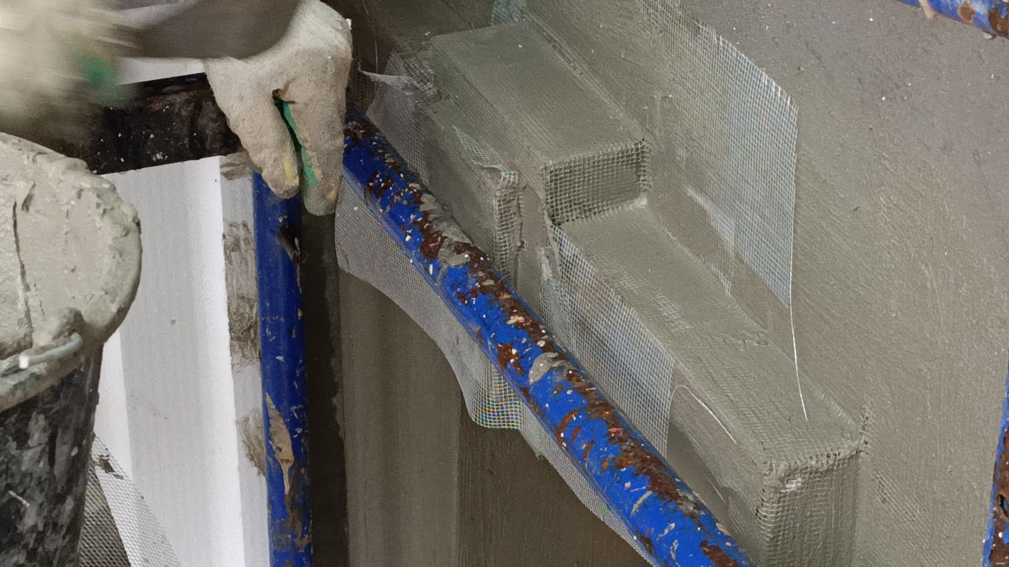

Как производится утепление фасадов пенополистиролом ППС16ф 150мм по технологии СФТК Мокрый Фасад, как производится армирование фасадных пенопластовых декоративных элементов клеем с Архитектурной Стеклотканевой Сеткой Bautex Архитектурная 3х3 мм, 80 гр/м2. Производим реконструкцию фасадов частного дома с утеплением. !#[https://www.youtube.com/watch?v=DG0hjmm0Dvk&ab_channel=Nadegniy%D0%A8%D0%BA%D0%BE%D0%BB%D0%B0%D1%83%D1%82%D0%B5%D0%BF%D0%BB%D0%B5%D0%BD%D0%B8%D1%8F%D1%84%D0%B0%D1%81%D0%B0%D0%B4%D0%BE%D0%B2]

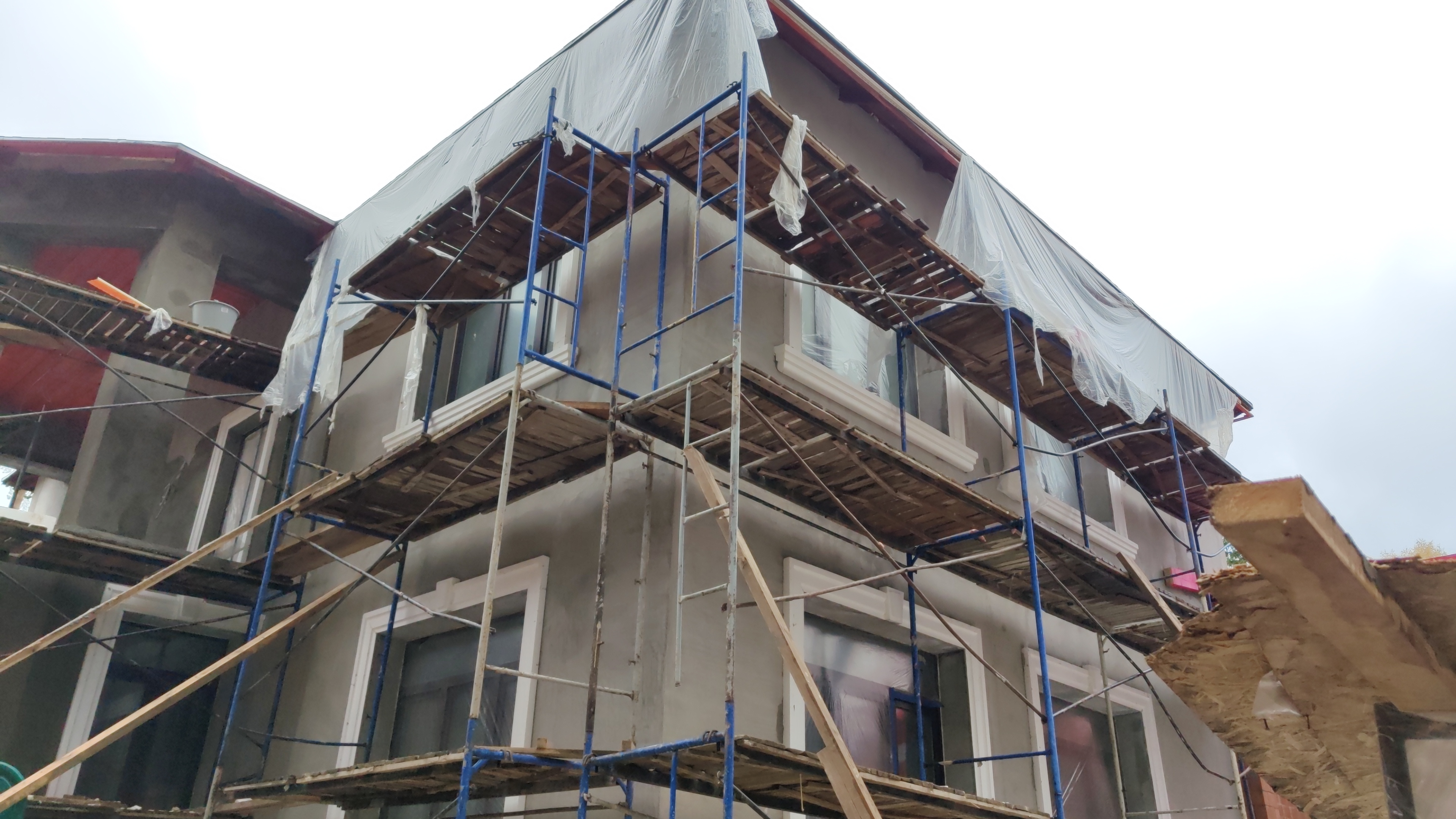

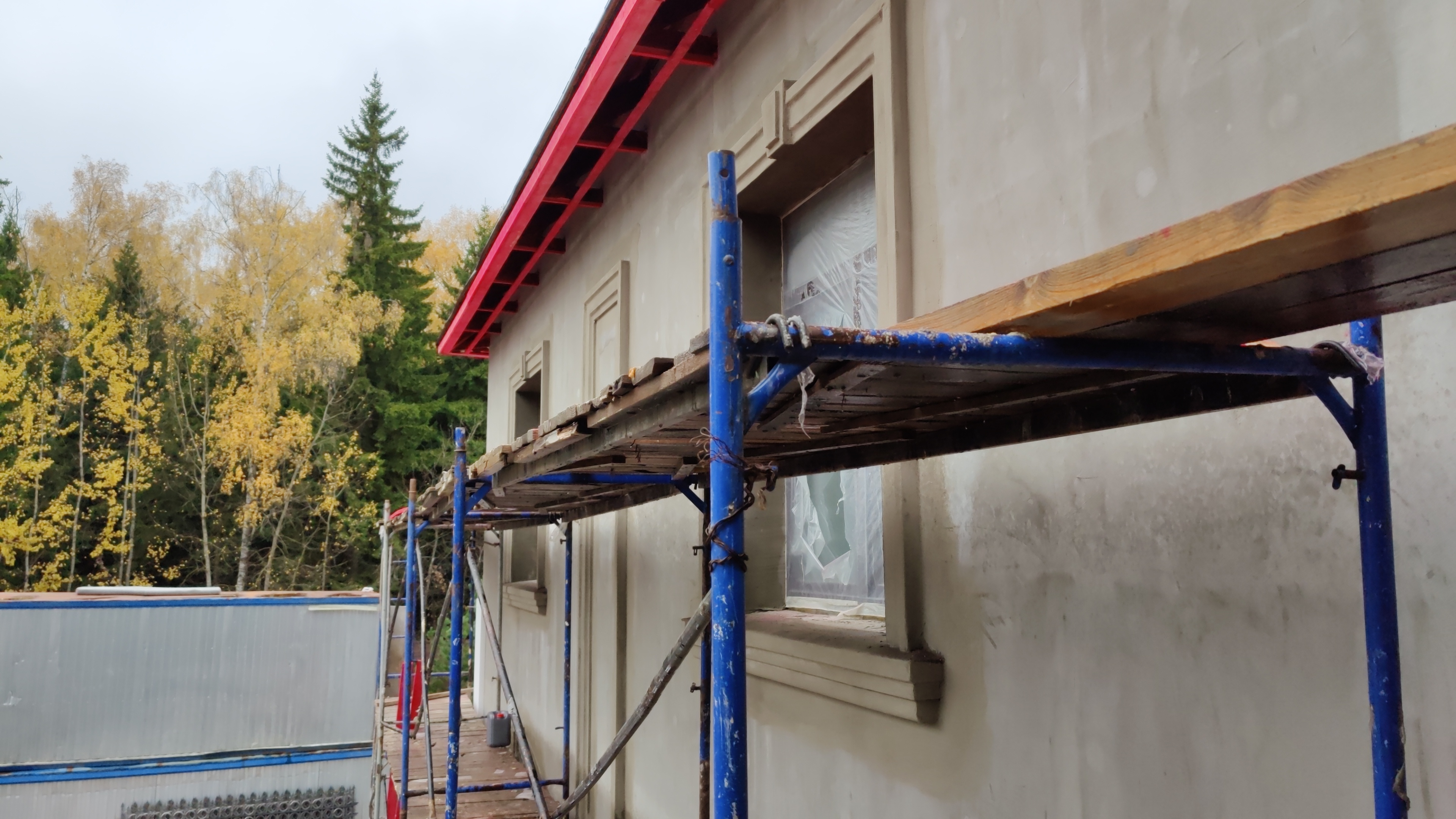

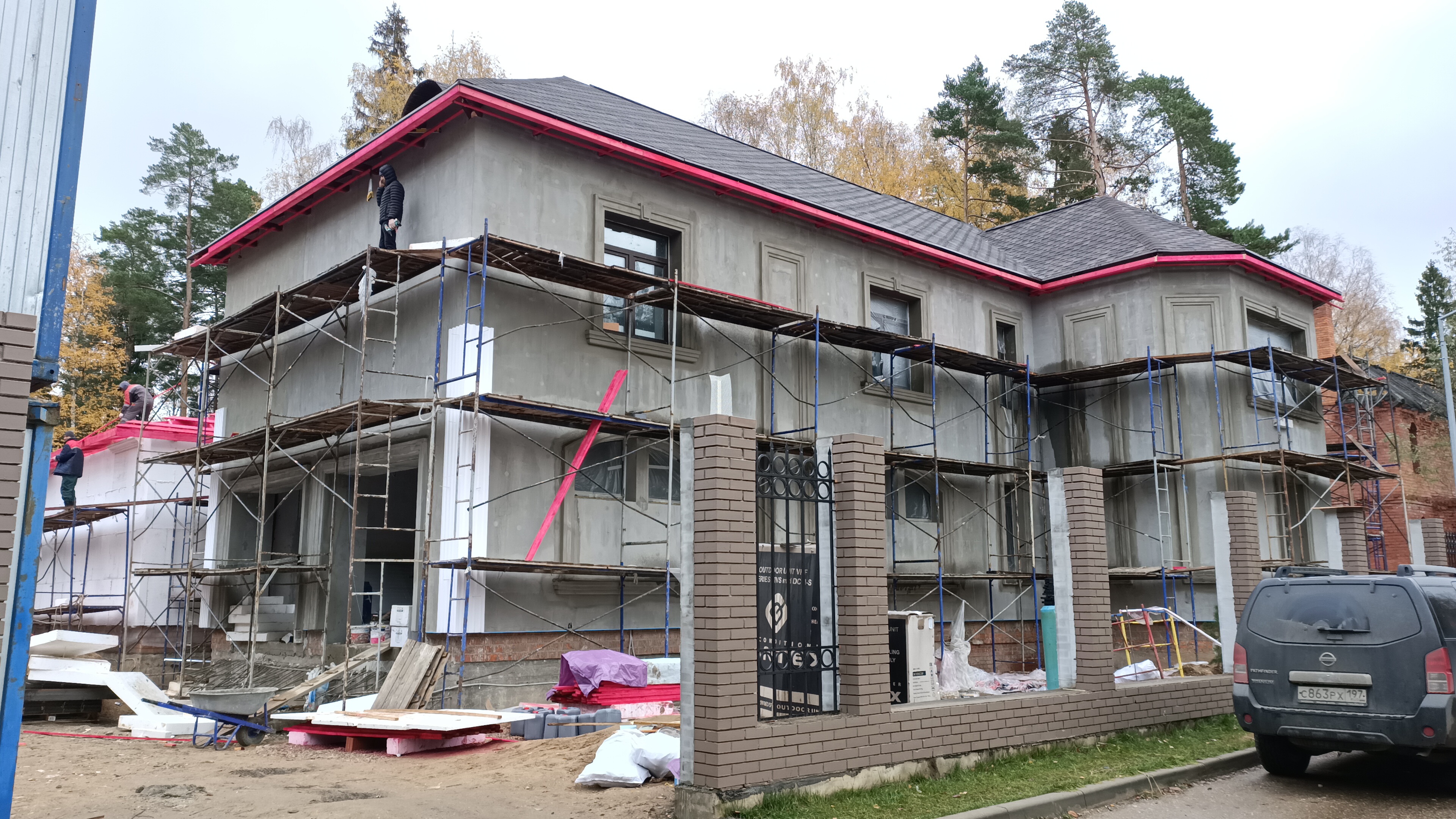

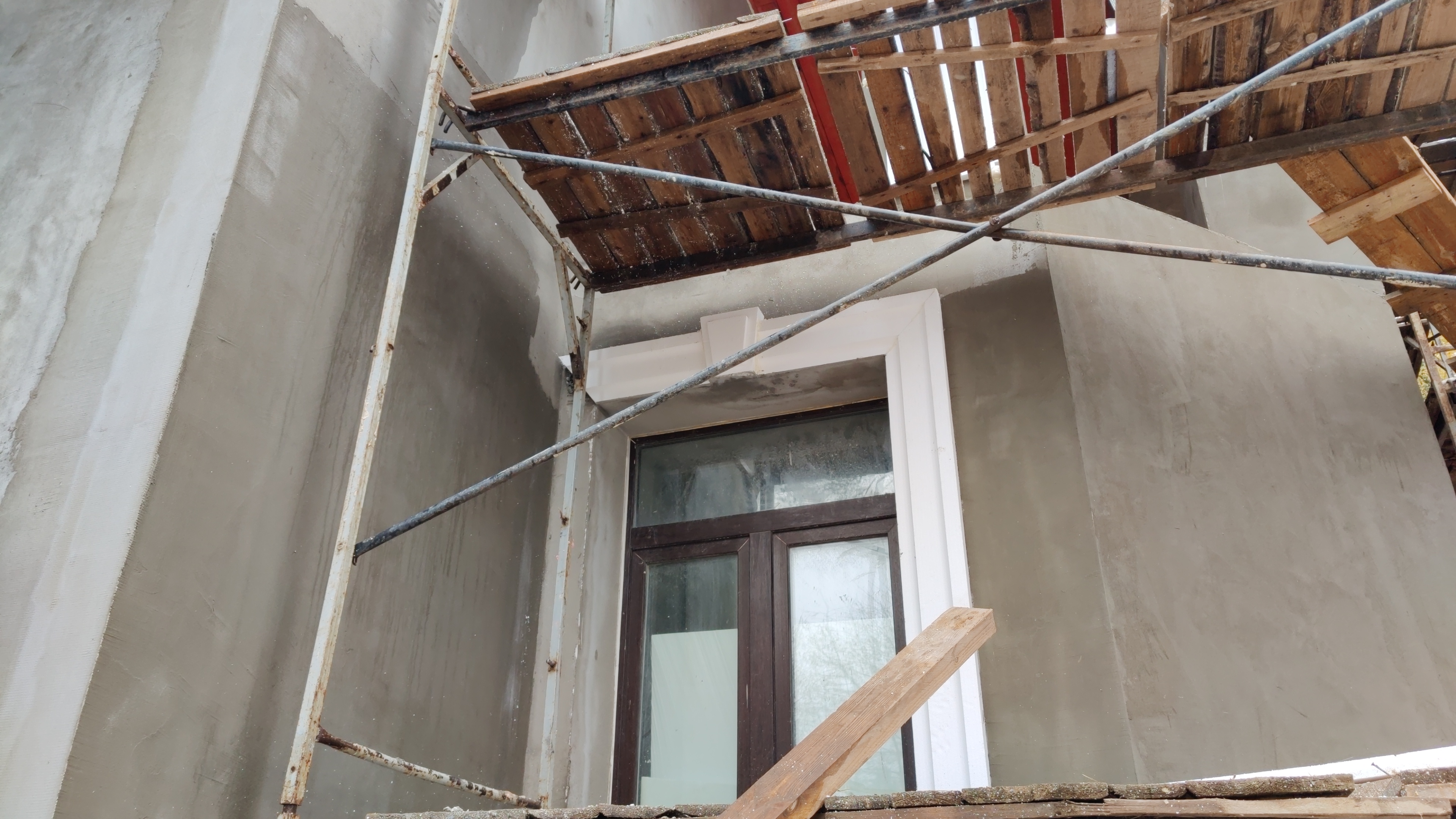

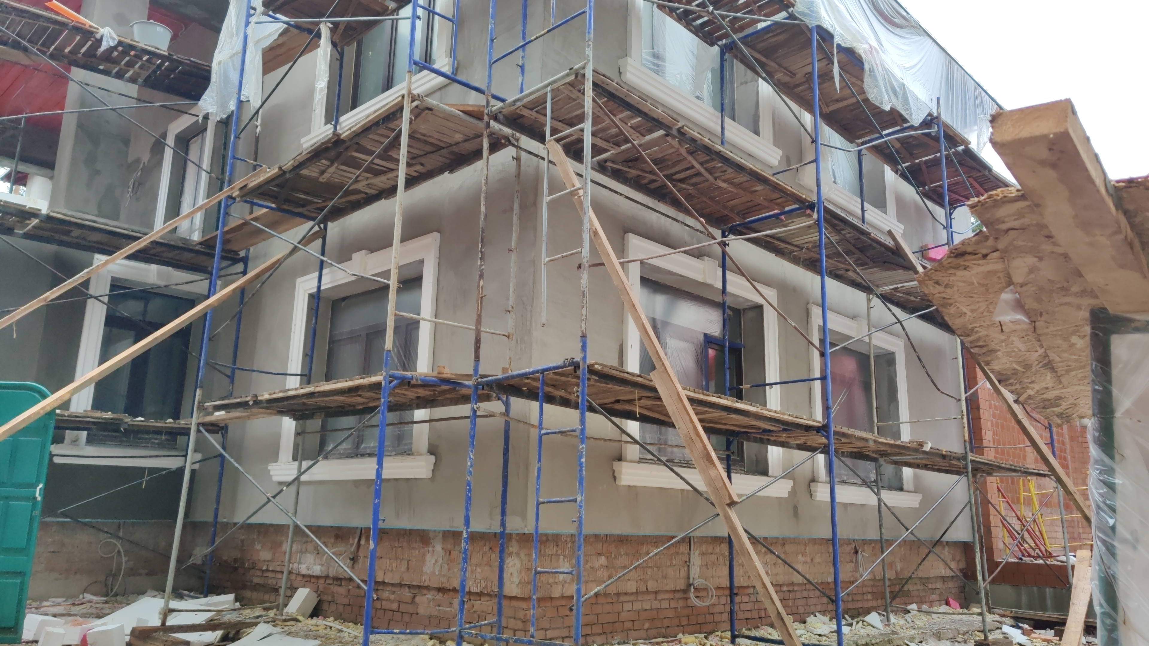

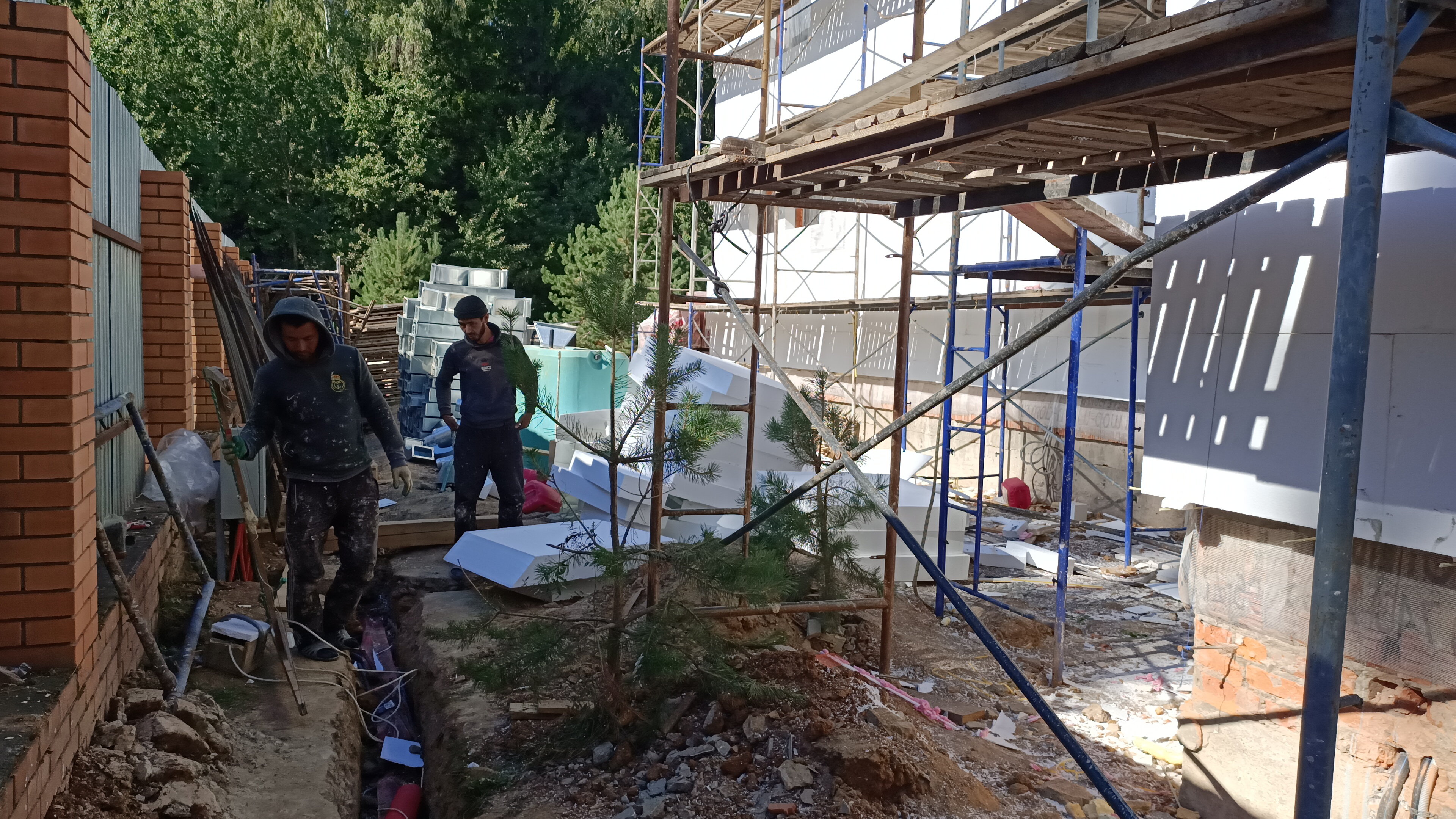

Фотографии в работе

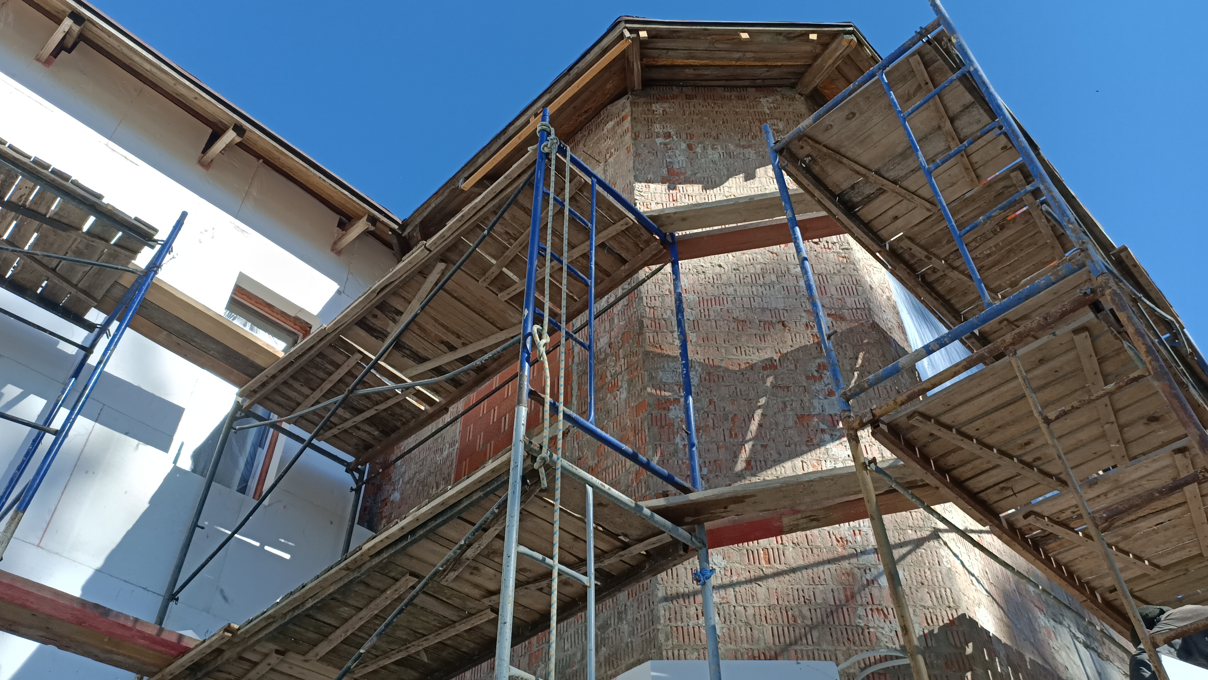

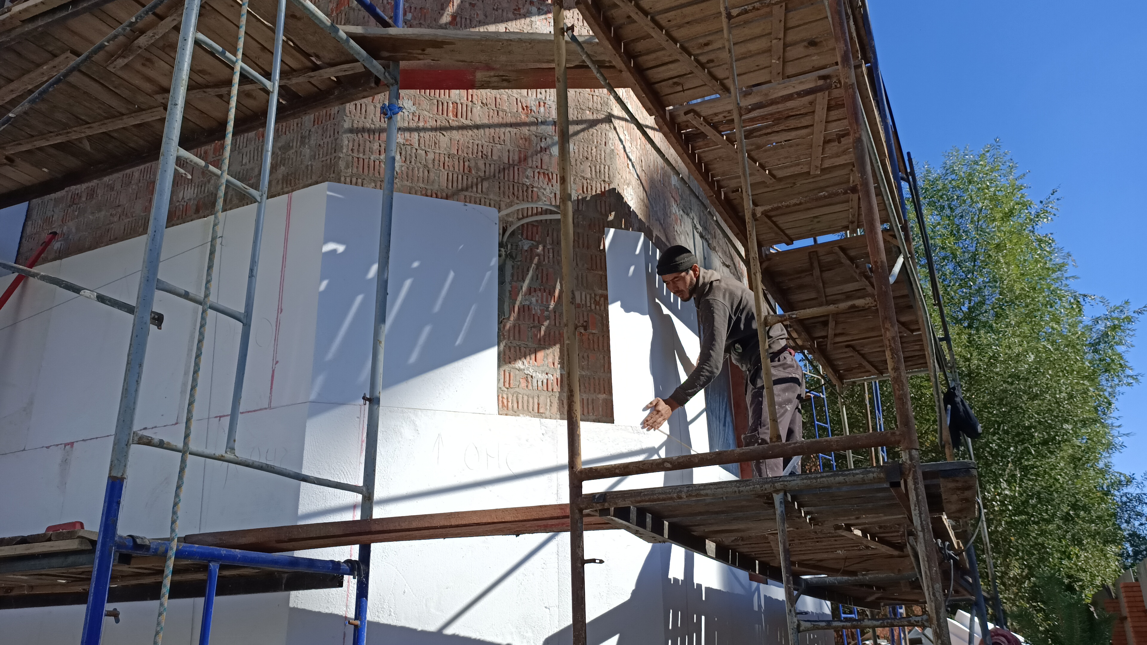

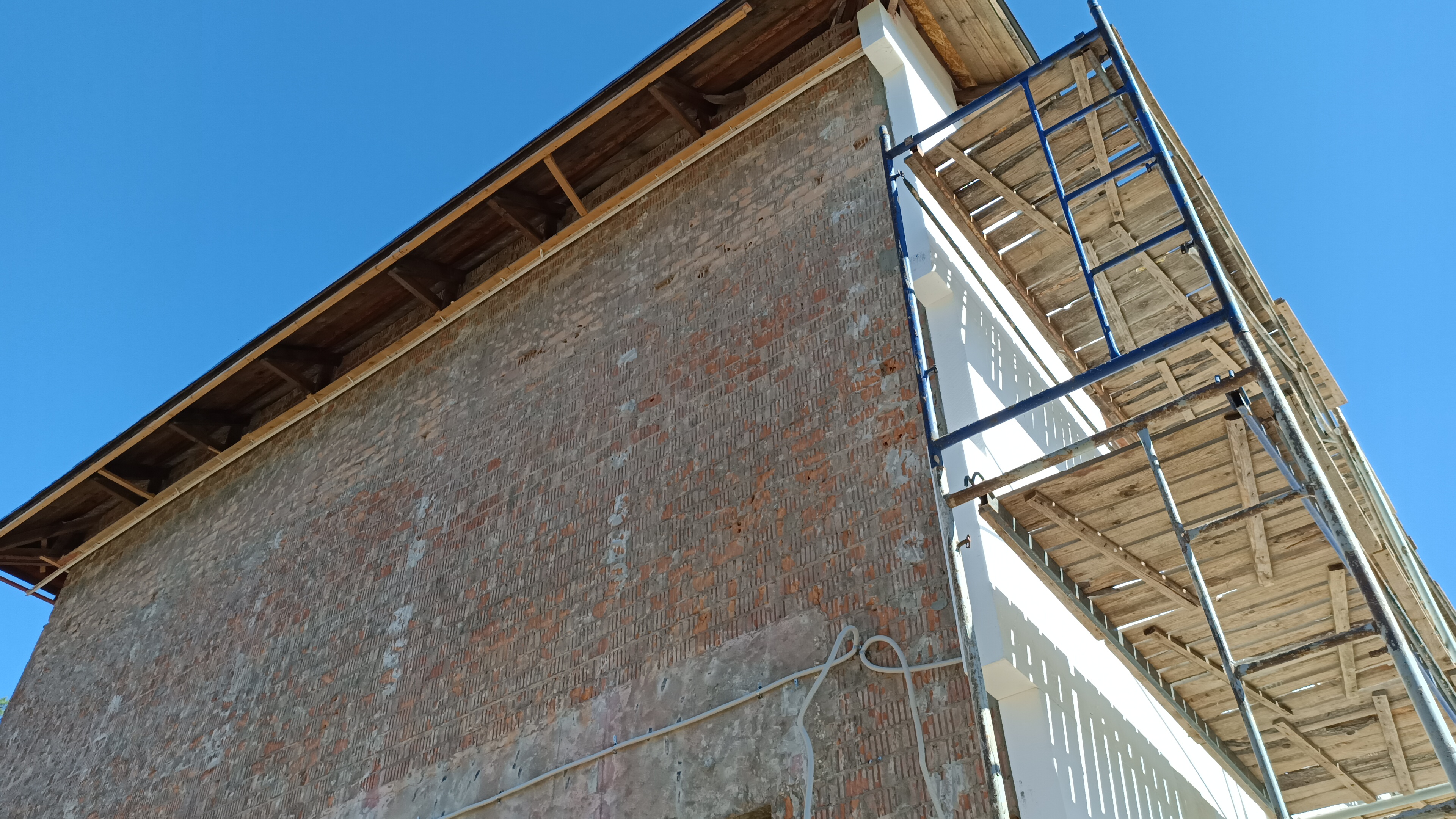

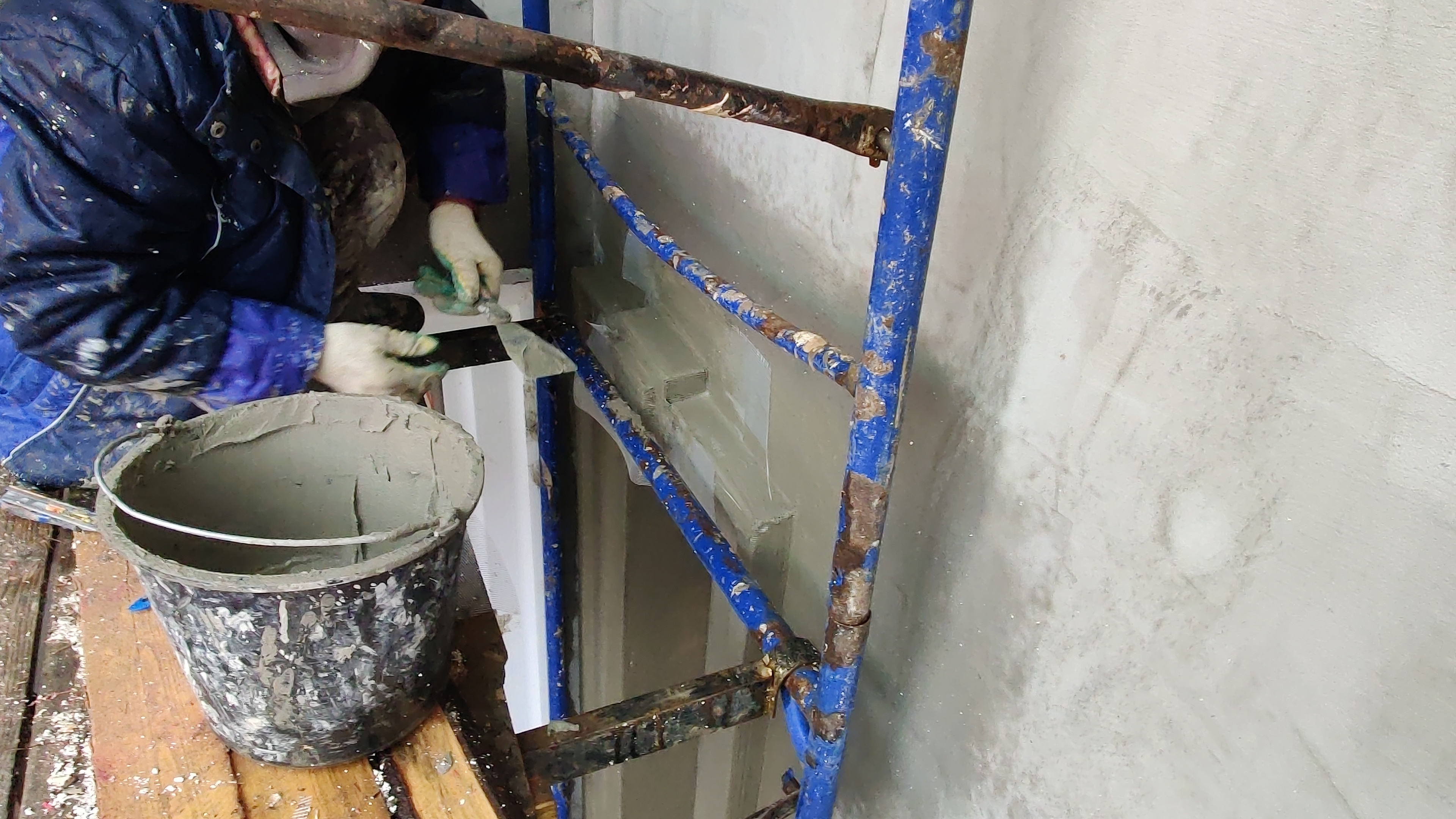

Как начиналось утепление фасадов на этом доме

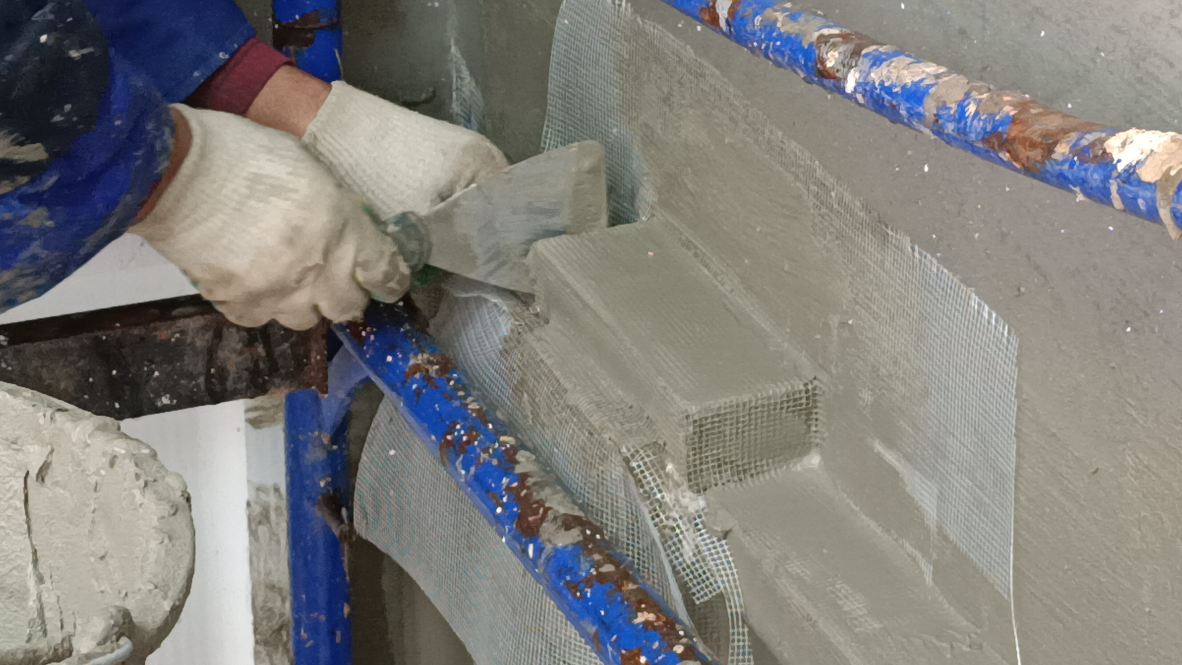

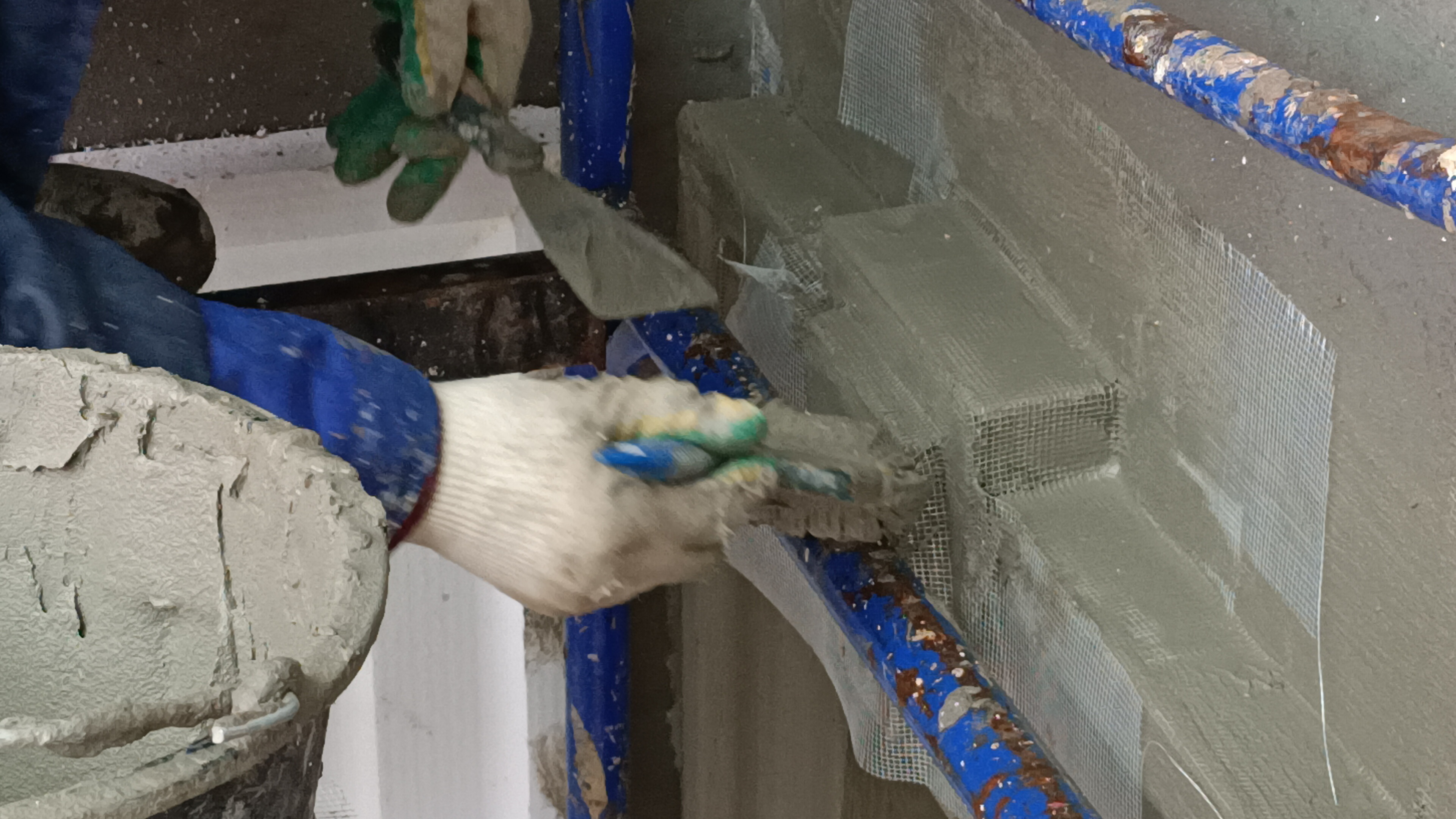

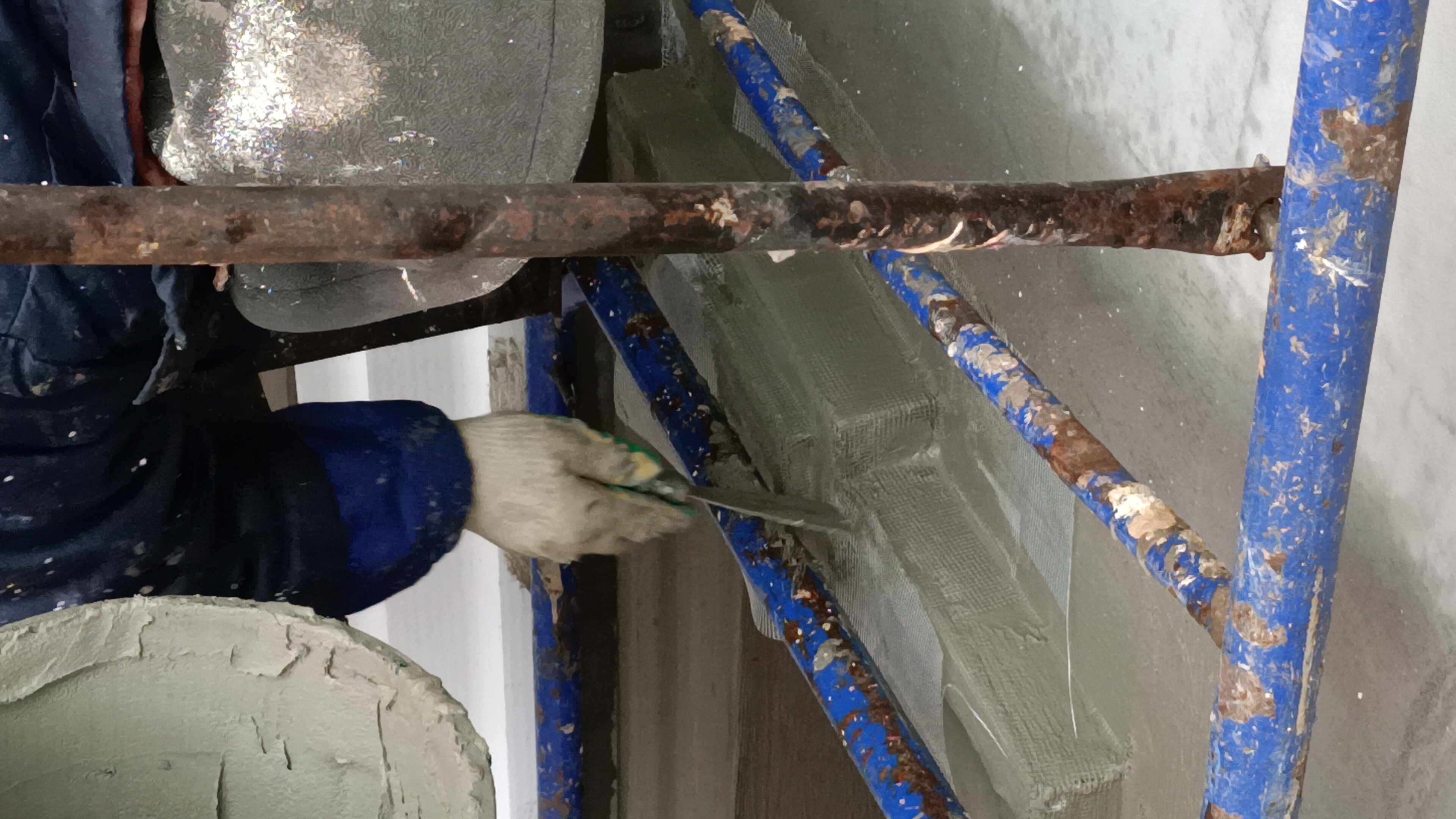

Втапливание в клей для СФТК Мокрый Фасад Архитектурной Стеклотканевой Сетки Bautex при помощи шпателя и кисти
