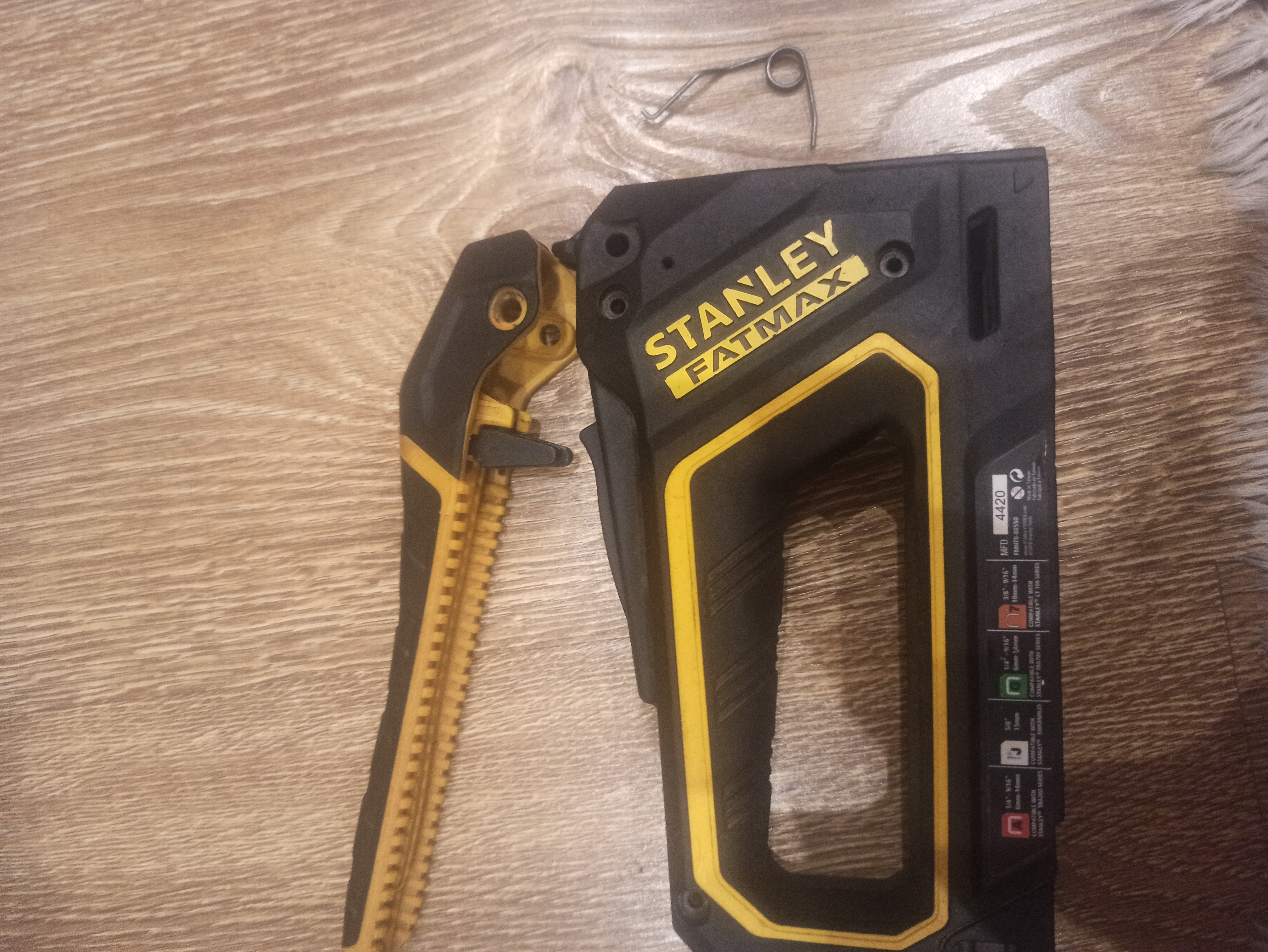

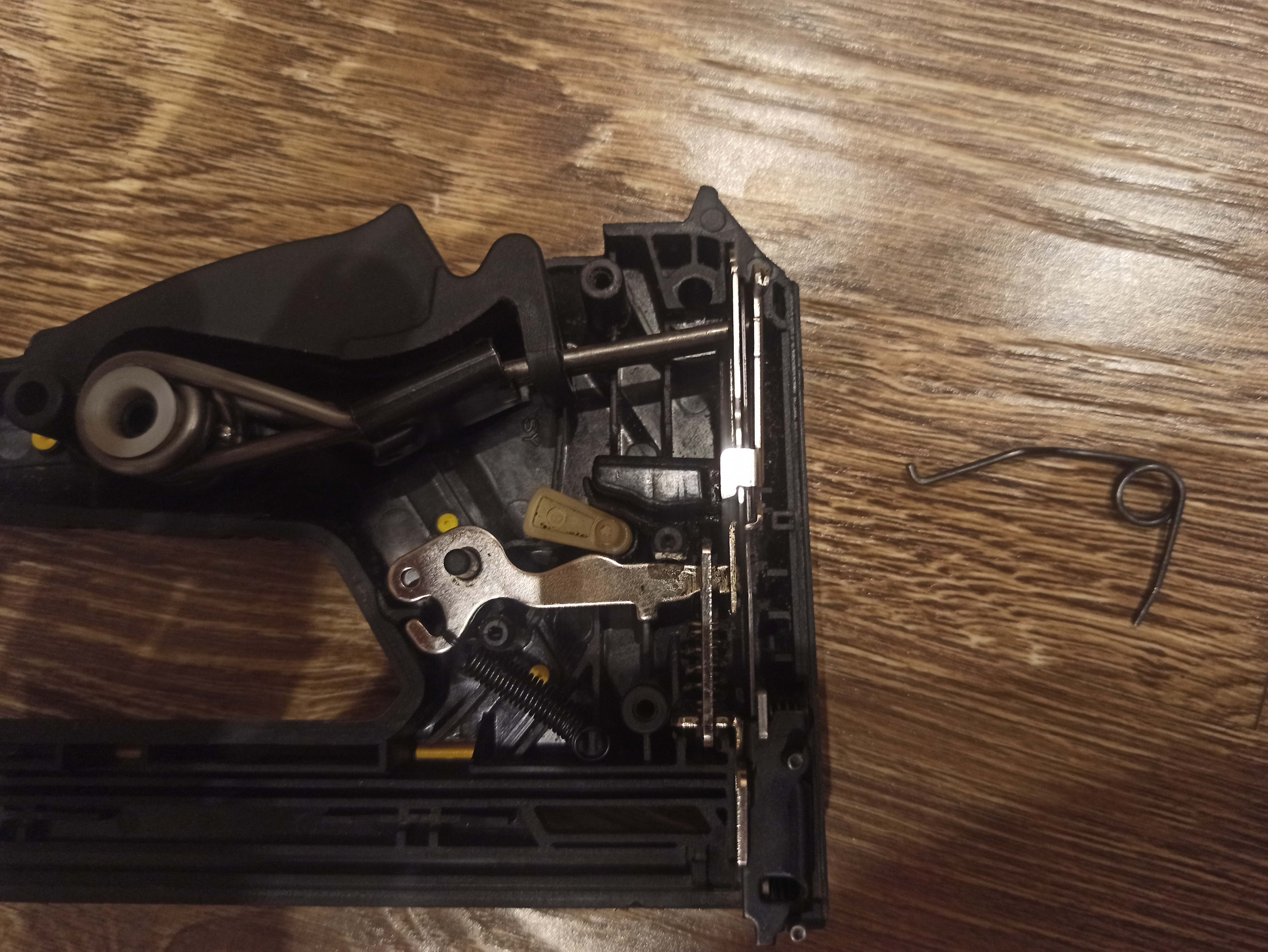

Всём привет. Дорогие форумчане, может кто-нибудь сталкивался с проблемой ремонта степлера Stanley( аналог dewalt) карбон. Не понятно где должна быть установлена возвратная пружина. В сети нет ни взрыв схемы, и офф диллер не смог помочь.

Кирилл О., нижняя ножка сломана ,опора быть должна.ставить на ось рукояти,в точке сопряжения.найти такую же целую-сразу ясность будет.взять кусок медяхи,согнуть по образцу-методом тыка получите шаблон.
