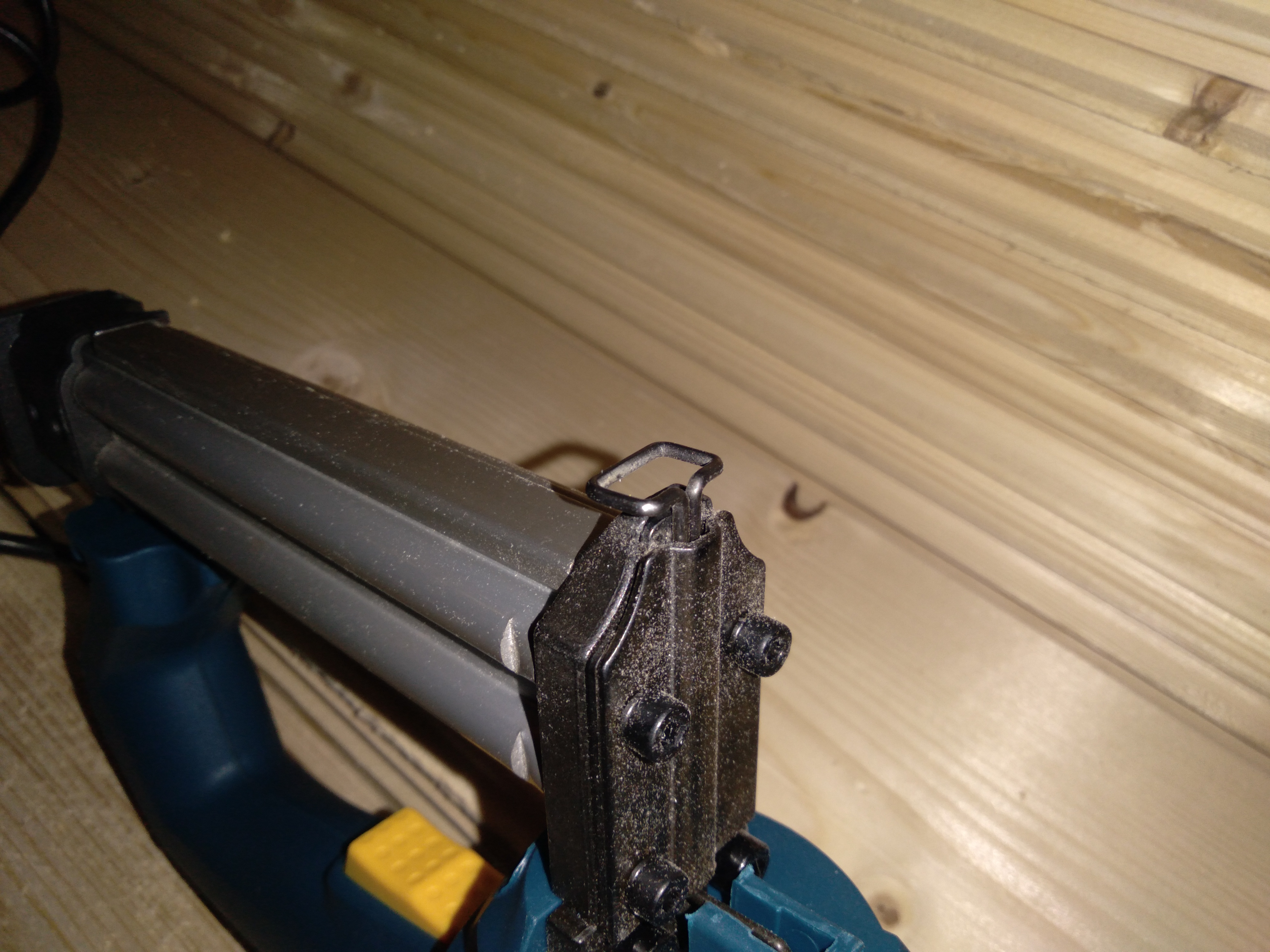

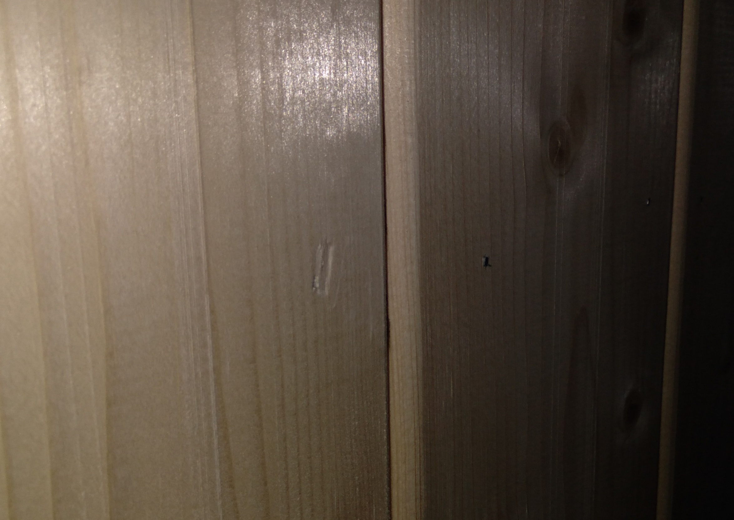

Электростеплер Fit ESG-2000 на вагонке оставляет следы.
Дуло у него является единственной точкой опоры на материал, при отдаче происходит удар дулом по материалу.
Я понимаю, что от такой игрушки чудес ждать не стоит. Буду дорабатывать, делать опорную площадку, чтобы дуло не опиралось на материал. Покажите, как сделано у старших братьев, которые гарантированно не портят материал?

Там два фактора, сила удара регулируемая, и усилие прижима степлера при ударе. Сначала надо крутануть регулировку удара, и от минимума идти к желаемому. У старших братьев пружина калиброванная и это на коленке не исправить.

Мишутк написал: оставляет следы.
видно, что рамка прислоняется одними краем
Мишутк написал: Дуло у него является единственной точкой опоры на материал,
Приклейте на задней части толстый ученический ластик, чтобы рамка на клюве все плоскостью ложилась на материал

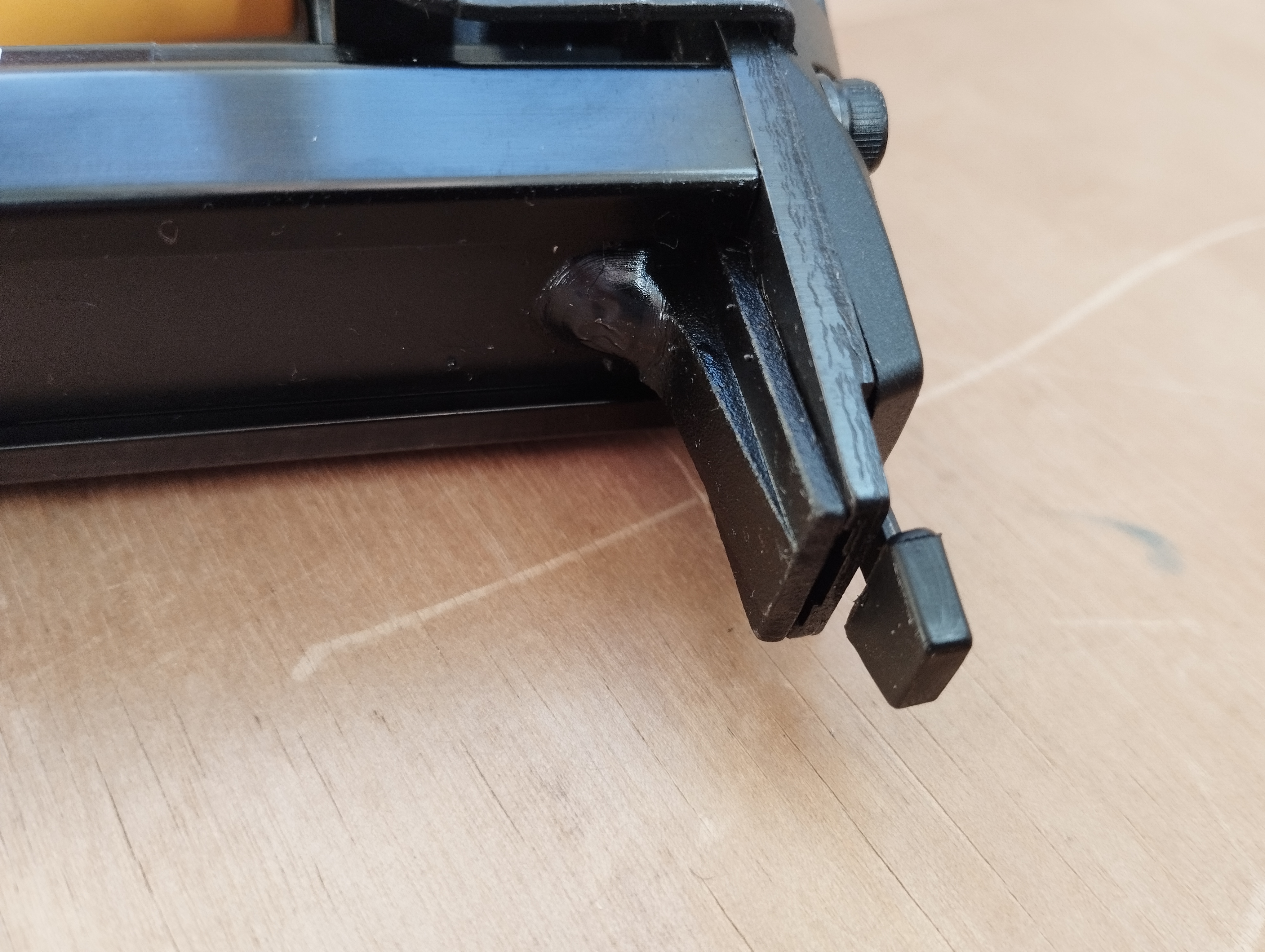

Рамка на клюве - это предохранитель. От нее следов нет. В прижатом положении материала касается именно срез дула. При сильном прижиме остается след дула. При слабом прижиме руками следа нет, но идет недобив гвоздя. Буду на обойму с нижней стороны мастерить пятку, чтобы при упоре в материал срез дула еле касался материала.
Силу удара калибруй, не калибруй - особо не помогает. Доска то мягкая, то твердая попадается, на одной плашке даже, от расположения сучков зависит.

Мож поэтому у брендовых степлеров все нормально? Производители сами все допилили и доложили. Можно поставить на минимум силу удара, и потом добойником.

sanya1965, я тоже так думаю. Для моей сарайки и этой игрушкой результат норм, а далее уже будет понятие, что от инструмента требовать.
Обычным молотком с гвоздями я бы упарился, кайф от электростеплера ощутил.
