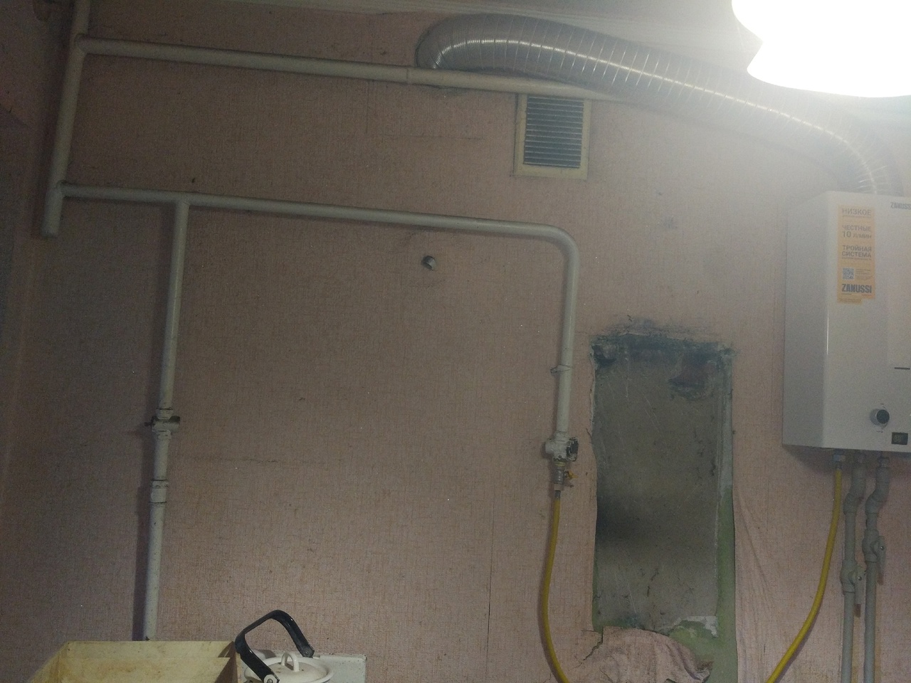

Уважаемые специалисты! Вот такая конфигурация труб на кухне (хрущевка). Вопрос 1: можно ли как-то минимизировать/оптимизировать
это? Вопрос 2: Можно ли установить вытяжку?

Нельзя потому что есть колонка

Судя по фото у вас квартире транзитом проходит газовый стояк . Его никто переваривать не будет. а остальные трубы - к приборам, их не убрать.

Натали01 написал: Уважаемые специалисты! Вот такая конфигурация труб на кухне (хрущевка). Вопрос 1: можно ли как-то минимизировать/оптимизировать
Натали01, Оптимизировать отводы можно конечно, но это вам потребуется газовщик со сваркой. С колонкой запрещены принудительные вытяжки, только рециркуляционные)

Натали01, оптимизировать можно, но придётся варить, а этим никто заниматься не будет
