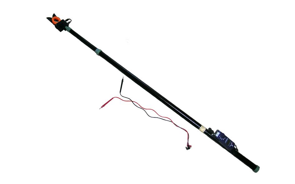

Если ящики вынесены, что мешает совершить неплановый обход и осмотреть. Провода мимо ящиков (но вряд ли). По открывать ящики, осмотреть. Где пломбы старые ("многоразовые"), вскрыть. Или нужны токовые клещи на палке, для сравнения показаний счетчиков.
п.с. Больше на дежурный подогрев мимо кассы походит.

Ruslan_2005 написал: Если ящики вынесены, что мешает совершить неплановый обход и осмотреть. Провода мимо ящиков (но вряд ли). По открывать ящики, осмотреть. Где пломбы старые ("многоразовые"), вскрыть. Или нужны токовые клещи на палке, для сравнения показаний счетчиков.
Ruslan_2005, палка не нужна - боксы на столбах
