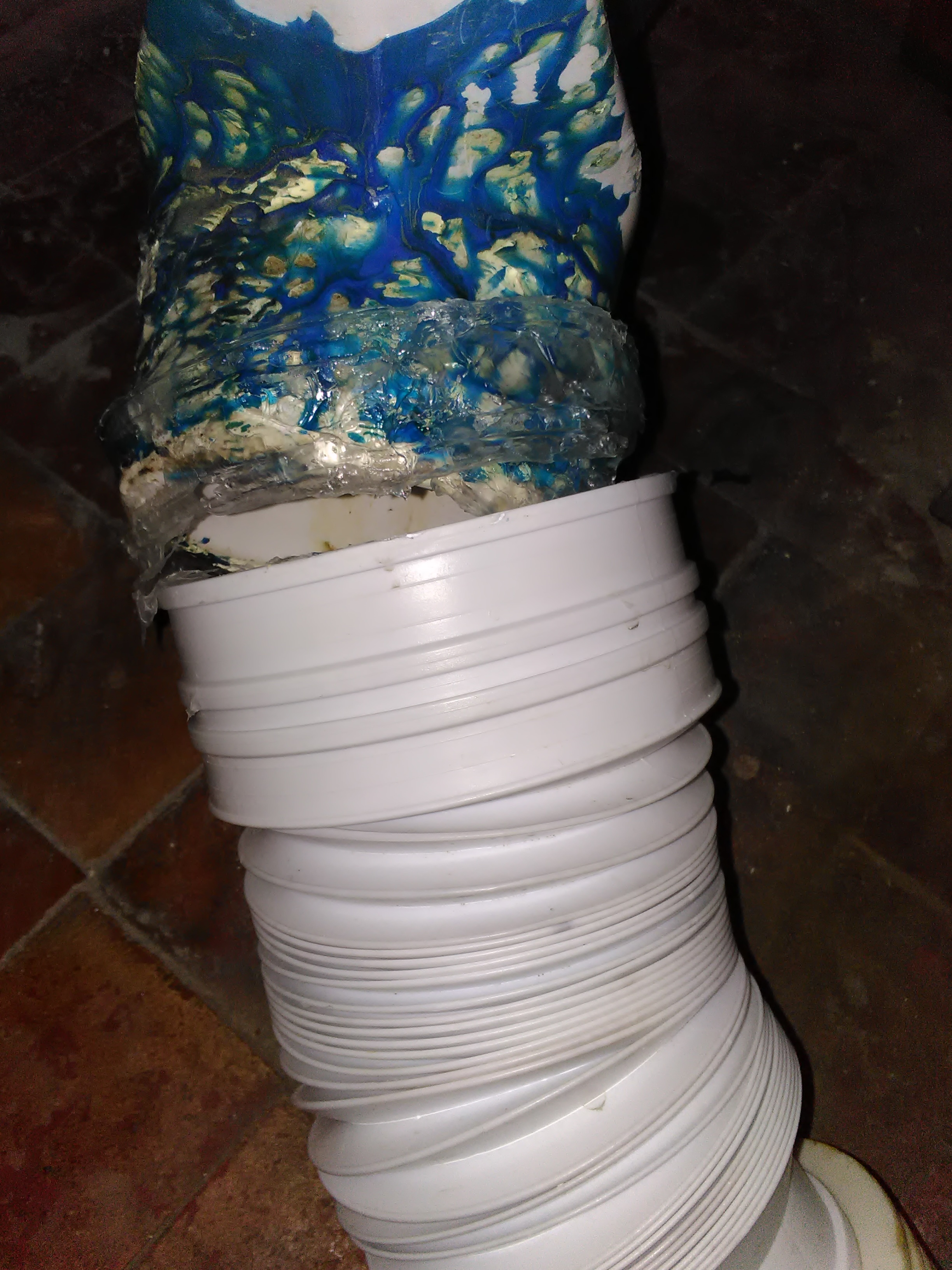

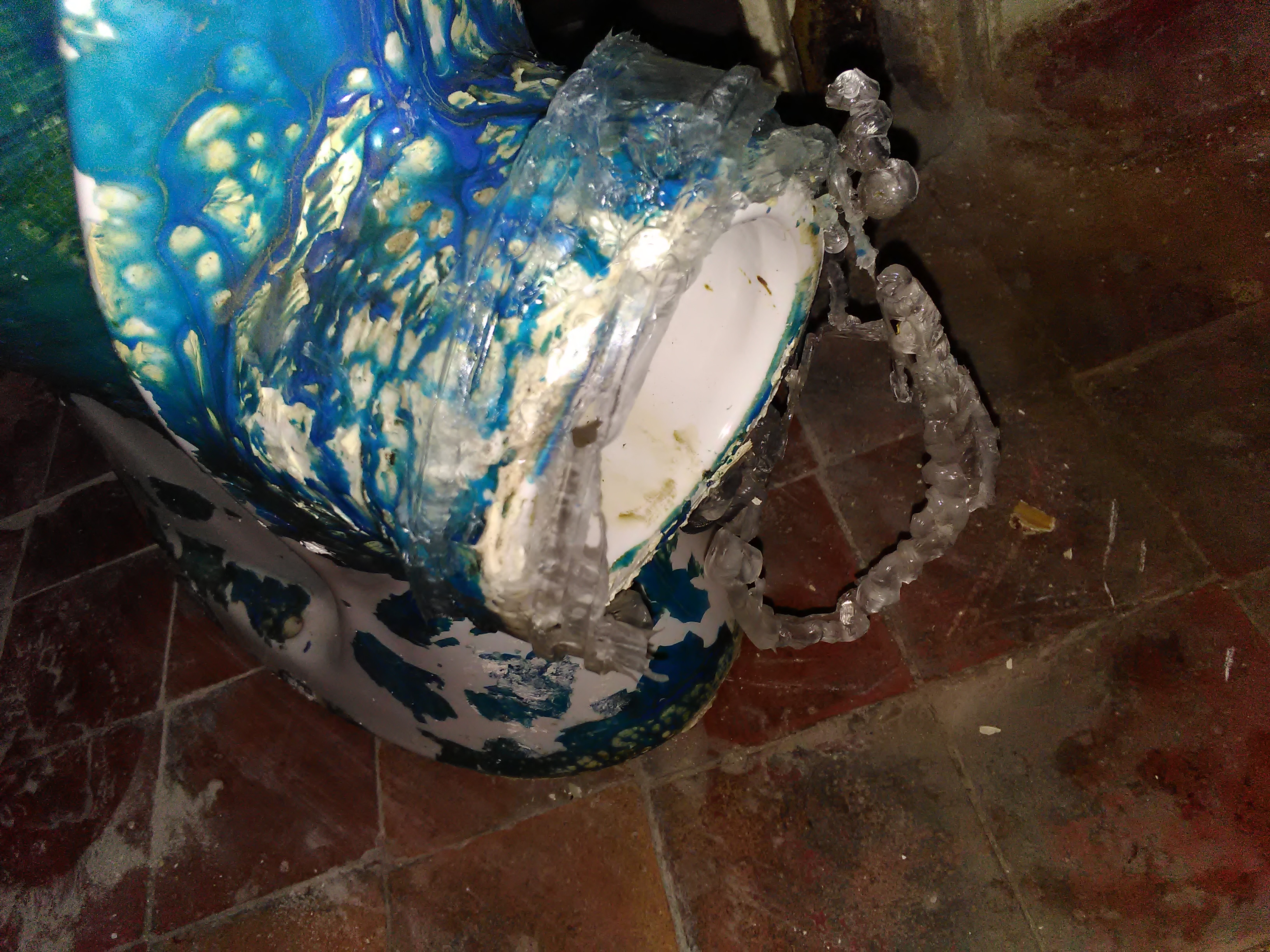

У меня слишком большое расхождение направления выхода из унитаза с направлением входа в канализацию, да к тому-же - задубела резина на гофре - что "не натянешь", из-за чего я принял решение крепить без резиновой прокладки - заменив её герметиком. Вместо гофры использовать склейку из маленьких удлинителей - не получается. Просто наложить хомут не получается- поди-найди такой большой хомут, да и размер отверстий сильно разнится, да и у гофры - пластик. Если просто гибкую гофру (или резиновый шланг) ещё можно как-то сжать, то при больших разницах такого не получается. Я попробовал засиликонить полости - но внутри силикон не высох и, при испытаниях через неделю, дал течь. Из этого я заключаю - что ему не хватило воздуха - и надо вообще искать другой подход. Прошу поделиться опытом.

  1. Фото.
  2. Смешали все в кучу. Задубела резина и вы пошли фантазировать. Просто замените гофру на новую с эластичной резинкой.

Мишутк написал: Фото.
Не вопрос. Нравится вам картинки? - пожалуйста:
На фото показывается: что гофра уходит под углом в сторону, что остатки от силикона удачно приняли форму поворота. Что вы хотели увидеть? Принимаю наводящие вопросы.

Если денег жалко - можно собрать из серых уголков и копеечной манжеты на выпуск унитаза

Никаких гофр там быть не должно, ни правильных, ни неправильных. Подобрать жёсткую конструкцию в габаритах гофры можно всегда.
