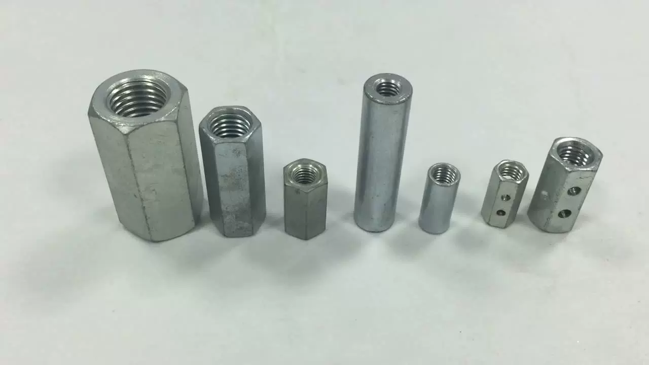

Aneer, с полочкой еще вариант - на торчащие винты подобрать трубки с резьбой, и внешним диаметром - чтобы залезли в трубки. Ну или длинные соединительные гайки..

BV написал: с полочкой еще вариант - на торчащие винты подобрать трубки с резьбой, и внешним диаметром - чтобы залезли в трубки.
Втулка или стойка:
