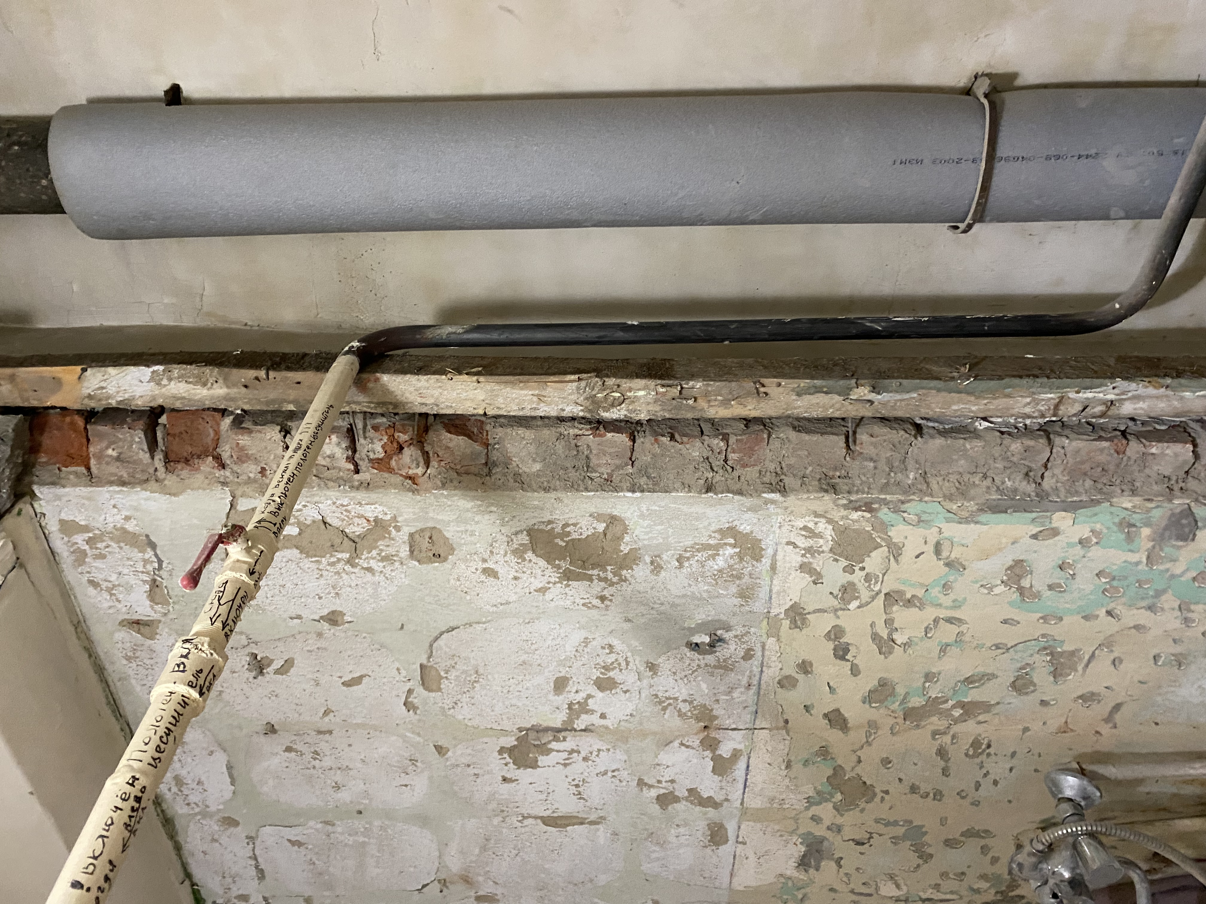

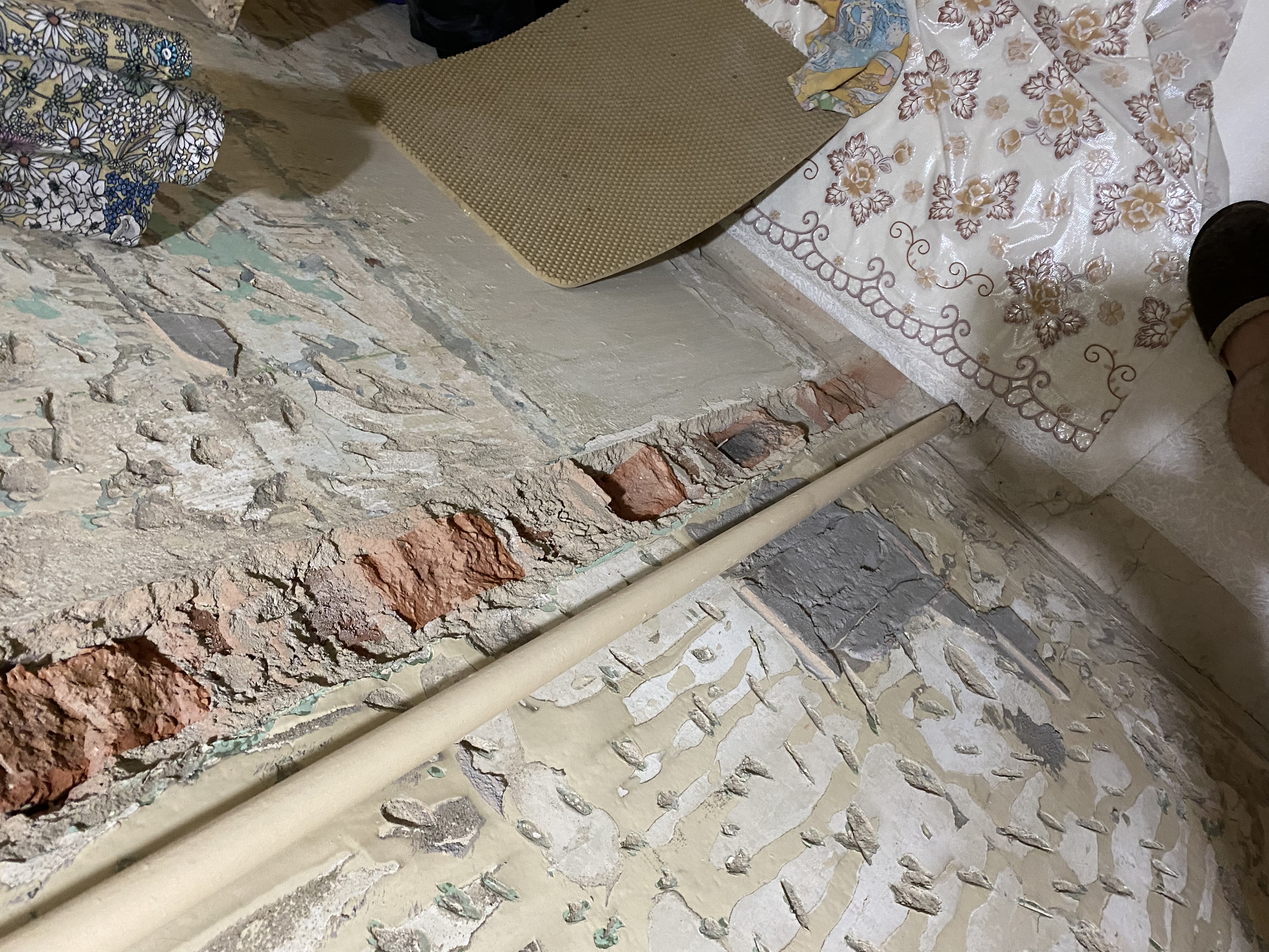

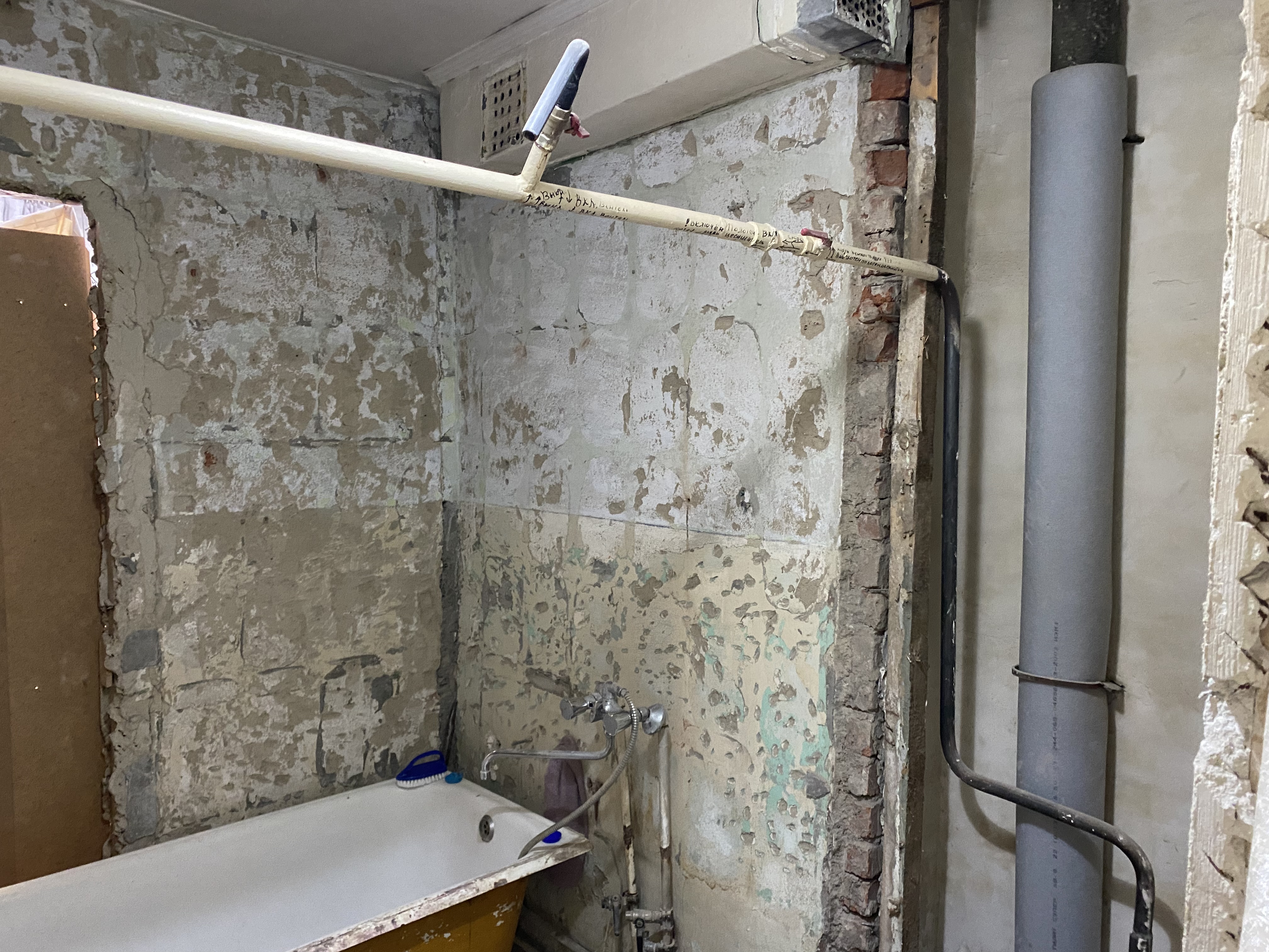

Здравствуйте. Купили с мужем квартиру на последнем этаже. Поскольку вход в ванную с кухни, решили объединить ванную и туалет - снести стену. Снесли стену, но посередине осталась обратка,
как нам сказали. Как нам ее спрятать/обрезать/перенести ? ПС тоже планировали сделать в другом месте.

Недостаточно информации. Нужен план по полу с расстановкой сантех оборудования. И принципиальную схему по разводке ХВС/ГВС. ПС (полотенчик) работает через смеситель? Как его эффективность (теплоотдача)? По хорошему, поменял бы подводящую трубу (металл на пластик) на ПС. Убрать в пол, например. Но нужно понимать давление на ходе и куда идёт обратка.

baumnasa, планировку рисуйте карандашом и фото сюда.
Самый логичный ход - поднять её за навесной потолок.

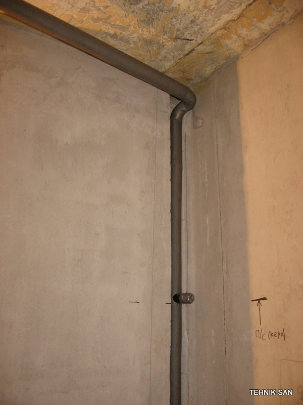

baumnasa - поддержу мнение Mazayac поднять к потолку и сделать только металлической оцинкованной трубой. Трубу обязательно одеть в утеплитель
Сообщений: 130056
21.03.2023 в 20:05:09
Я бы не утеплял трубу - последний этаж - пусть греет потолок - меньше шансов конденсата, если перекрытие прохладное
Сообщений: 130056
21.03.2023 в 20:06:41
baumnasa, обрезать нельзя ни в коем случае!!!

BV - соглашусь, не плохой вариант не утеплять под потолком и имеет право на жизнь, но если в штрабе или в полу, тогда точно надо одеть "шубу"
