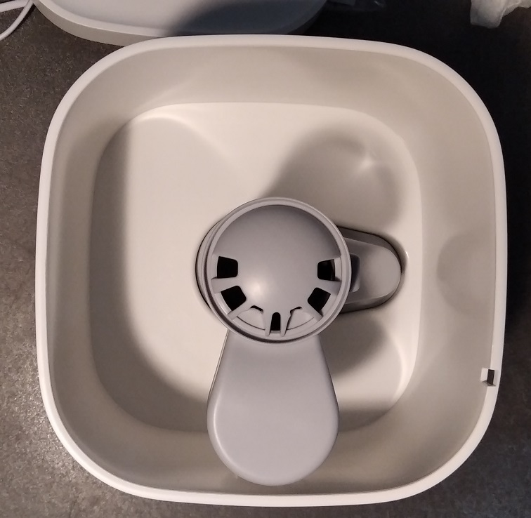

Тема не совсем подходит в сообщество электриков, но в теме бытовая техника или в общем - больше пользователей, чем тех, кто разбирается с электроникой и электротехникой. Купил я вот этот увлажнитель воздуха: Starwind SHC1410 с электромеханическим управлением выходной мощности - регулировкой потенциометра.
но он не позволяет получать малое кол-во пара, регулировка идет от большого до очень большого значения, т.е сразу начинает испарять большее количество пара, чем иногда нужно для поддержания необходимого уровня влажности. Я попробовал поставить на вход питания широтно-импульсный регулятор мощности, вариант рабочий, интенсивность испарения стала регулироваться, но у меня вопрос, я не разбираю увлажнитель, не знаю как там устроен ультразвуковой генератор с вибрирующей мембраной и какое на него подается напряжение из электрической сети 220 в. 50 Гц. Не выйдет ли этот генератор из строя, из-за того, что питание стало не синосуидальным, а импульсным? видео позже размещу

Может проще вопрос решить? Вторым активным элементом увлажнителя является вентилятор. В моем продвинутом с хорошей регулировкой по диапазону мощности управление идет именно вентилятором. Не говоря уже о мозгах, которые контролируют влажность воздуха и под нее делают регулировку вентилятора и включение излучателя.

Мишутк написал: Вторым активным элементом увлажнителя является вентилятор.
Спасибо за идею, это хорошее решение, поставить ШИМ на вентилятор, только это будет требовать вмешательство в устройство, но идея мне понравилась.

Не проще-ли сделать интервальный регулятор на простешем суточном таймере он-офф? 15 мин работает, 15-30-45...отдыхает. И даже это наверное ни к чему - простейшие тупо вкл выкл по гигрометру...

krserv, вы прям трудности любите создавать и преодолевать. За цену вашего увлажнителя с дополнительным контроллером можно взять прибор с электронным управлением и автоматикой - регулировка мощности и поддержка заданной влажности помещения.

не понял, увлажнитель я взял за 1800 руб + 600 руб контроллер - где-то приблизительно так - Выбирал увлажнитель с удобным для мытья резервуаром с заливкой сверху, с электромеханическим управлением, без сенсоров, и электроники внутри, конструкцию которая не протечет, т.к резервуар внизу, а не сверху. Сейчас все работает, контроллер тоже установил внешний. Все устраивает. Заказал quick сonnectors - чтобы сделать вертикальную трубку к потолку. На нее сверху разводку на 4 стороны, чтобы пар расходился в объеме 30-50 см, а не просто с трубки вниз. Сейчас поставил просто 1.5 м трубку, 12 мм, с толщиной стенок 1 мм, хочу попробовать на ней внешнюю резьбу нарезать М12, заказал плашку, придет во ВИ, буду пробовать подойдет ли. Тогда можно будет гайку с шайбой внизу накрутить и трубка будет вставляться в отверстие крышки вертикально, а то сейчас она болтается, с наклоном, из-за свободы отверстия в крышке. Когда придет Quick connector, то установлю его уже капитально в крышку, хотя нужно будет смотреть по диаметру проходного отверстия, чтобы затор пару не создавал, т.к там идет сужение прохода, а трубка будет 14 мм алюминиевая со вставкой в нее такого коннектора.

krserv, у вас ваше время дешевое. Вам поиграться надо. В случае когда надо получить климат, действуют иначе.
