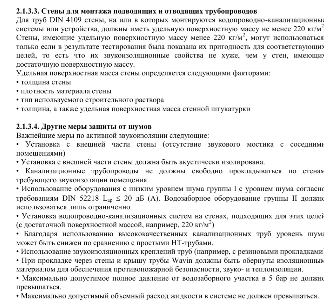

Здравствуйте. Подскажите пожалуйста, как решить проблему. Ванная примыкает к спальне. Трубы застройщик зашил в стены. У себя сильный шум воды мы решили проблемы вытащив и звукоизолировав, но соседи сверху оставили все как было. Собственно, проблема в том что стена пустотелая и любой их удар рядом с этой стеной, стиральная машина стоящая в плотную к стене и каждое включение воды слышно у нас. Со стороны спальни сделали звукоизоляцию которую посоветовали мастера. На виброподвесах 2 слоя ваты и 2 слоя гипсокартона. Так же вместе с стеной звукоизолировали и потолок. Ничего не помогло. Уже отчаялись потому что никто не знает как помочь.

Вероника 123, из чего стена? Лучшая "звукоизоляция" это высокая плотность материала стены, в/на которой проходят трубы, посмотрите скрин из технического описания системы канализации и рекомендаций по монтажу.

Вероника 123 написал: Со стороны спальни сделали звукоизоляцию которую посоветовали мастера.
Это не мастера, а халтурщики, либо вы сами сэкономили... Если звук приходит извне, вам необходимо не только стену ЗИ-золировать, а всё помещение полностью -стены (все!), потолок, и даже пол!
Самое правильное - убрать звук в месте его излучения. В вашей ситуации убрать жёсткие привязки труб к стенам (тем самым исключить передачу вибрации от труб в несущие конструкции), и ЗИ-золировать саму трубу. Что гораздо проще и дешевле!.. Я думаю даже сейчас это можно выполнить даже если финишная отделка у соседей выполнена. Например, через люк доступа к сифону ванной.

master.msk, мастера сказали что газобетон
