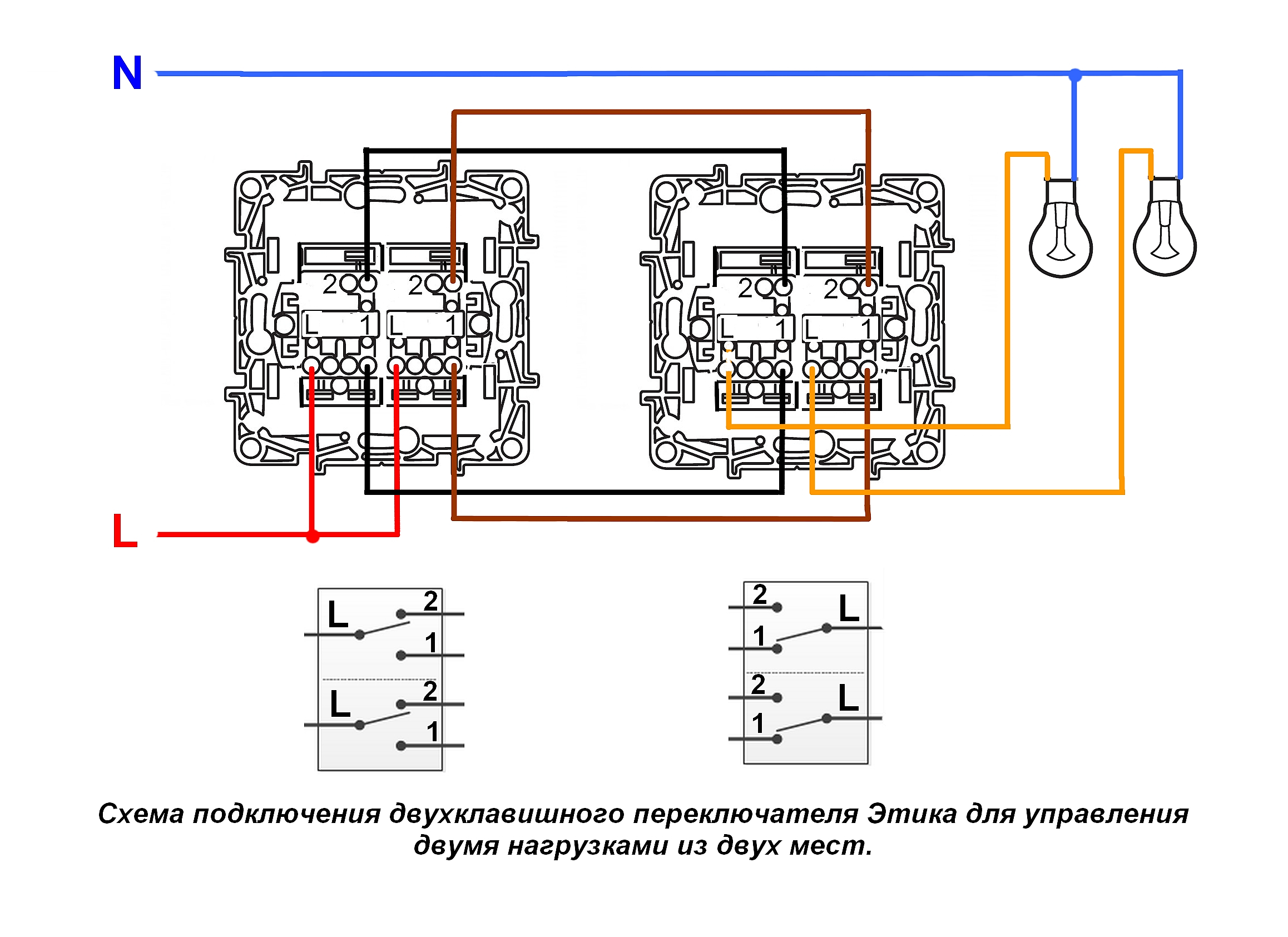

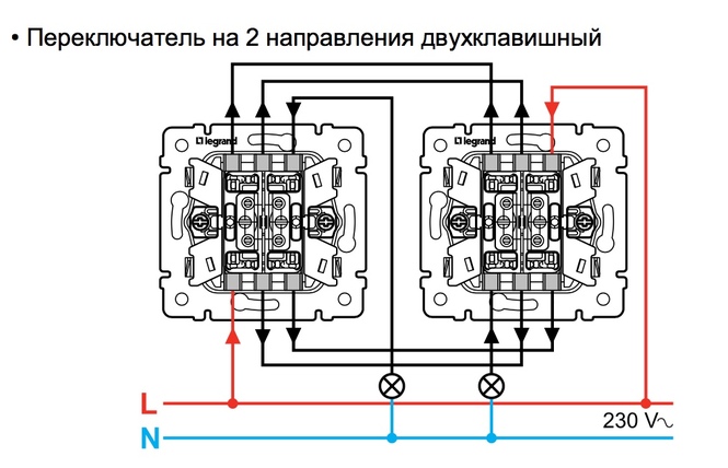

Доброе время суток.
Сами мы не местные (ой, не электрики вообще, так, дома себе и в гараже делаю)
Приобрел двойной переключатель Legrand Etika 6 72х 12.
Перед тем, как приобрести - посмотрел схему подключения двухклавишными переключателями Legrand. В принципе, одноклавишный переключатель Legrand Structura у меня установлен уже лет 12 и отлично работает. Так что схема вроде бы вопросов не вызывала.
т.к. подключалось два источника освещения, то сделал выводы в на лампы в двух подрозетниках, выводы фазы - так же в двух.
Приходит заказ - опаньки - а там не 3 сверху и 3 снизу разъема, а 2 и 4...
Еле еле еле нахожу схему подключения именно такого переключателя, ни в фирменном каталоге Etika, ни по номеру переключателя такое не находилось почему то со смартфона. Оба на - а схема совсем другая...
Стены то уже сделаны, штробы замазаны, стены отштукатурены, обои наклеены...
Можно схему подключения заменить на такую?

igorgri, это одно и то же.

Radio написал: igorgri, это одно и то же.
Radio,
Спасибо ОГРОМНОЕ. Так же думаю, но я же "не настоящий" электрик, поэтому Ваше мнение мне точно очень важно!
