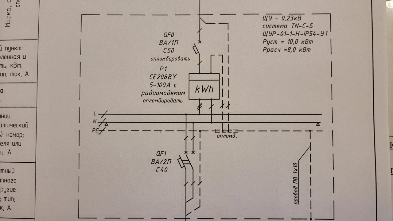

Продолжим прения. Получил проект на руки. В нем такое:
Напомню, от опоры АВВГ 2х16, к дому ВВГ 3х10.

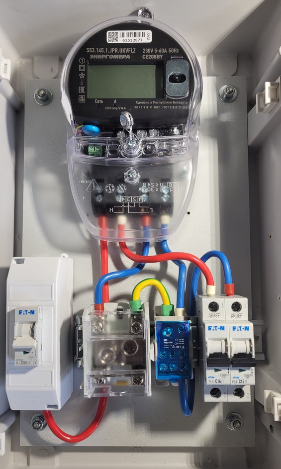

Наваял (на пару С16-ых не обращать внимание, это для примерки, позже будет С40 2Р) :
Сижу и думаю: вроде по проекту РБД-шка и должна бы быть (две точки соединения с N-проводником на первом рисунке), а нужна ли она на самом деле (в ЩУ ничего больше заводить не планирую), не убрать ли мне эту N-шину вообще и завести со счетчика ноль прямо в двухполюсник, убрать потенциальную проблему с ослабленными контактами на будущее? В счетчике входящий и отходящий контакты нуля - луженая перемычка. Что скажете?

BelMen написал: Что скажете?
Я бы удалил лишнюю шину. И маркировал шину PE явным образом (расцветкой, пиктограммой, надписью).
После затяжки всех пломбируемых соединений необходимо выдержать паузу хотя бы в пять минут и выполнить протяжку. Для параноиков - повторить через максимально возможное время.
В идеале перейти на медь сжимами или оконцовкой.

Маркировка будет на всем (кабели, бокс вводного и отходящий автоматы и, конечно же, шина. Про затяжку в курсе. Спасибо за мнение.
