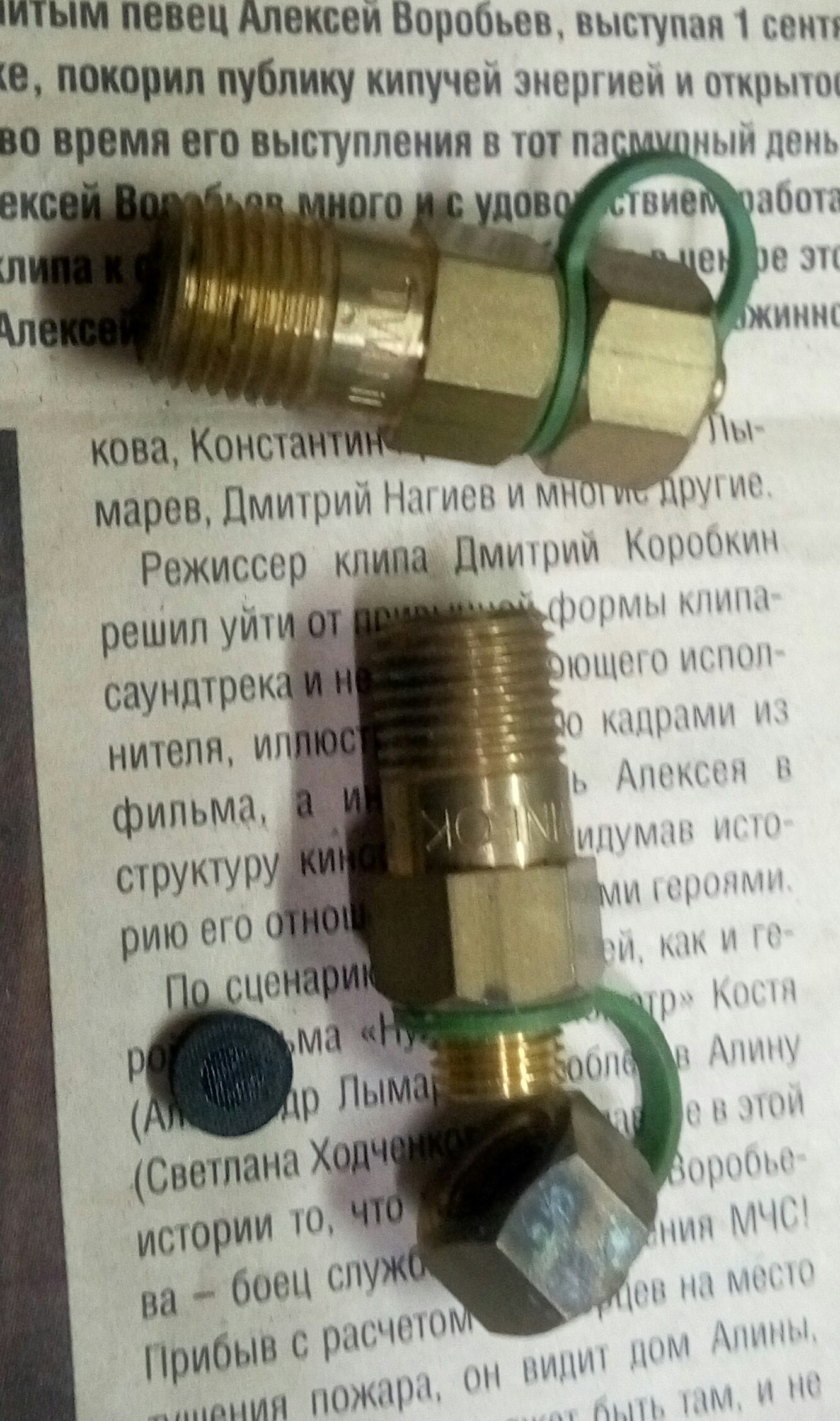

Привет
Что это за фитинг ?
спасибо

Заглушка, которую раз-два в жизни надо открыть, с прибабахом чтобы крышку на период открытия не потерять. Очень ценная вещь на всяких верандах и прочих помещениях с досчатыми полами со щелями, на пирсах и плавсредствах.

А заглушка чего ? Размеры ведь под что-то рассчитаны. А чтобы не терять - разве шаровой кран не лучше ?

SergeyE, если краном долго не пользоваться, он закисает. Кран зимой может порвать. Кран любой проходящий дурак может открыть (тут нужен дурак с ключом). Скорее всего кран еще и дороже будет. Куда хотите, туда и вкручивайте. У меня не настолько глаз наметан, чтобы размер резьбы определить. Стандартная сантехническая.

Это не заглушка. Это для замерить давление или температуру не внося изменений в систему. Крышечку скинул, датчик ввёл, замерил, высунул, крышечку вернул взад.

Это используется здесь

AlexEE, Действительно - очень похоже. А вот что они там делают аж две штуки при наличии ручки клапана...

Один штуцер из полости до седла клапана, другой - после. Из описания:
Измерительные штуцера дают возможность присоединять к клапану электронный прибор для поверочного замера перепада давлений на клапане и расхода рабочей среды.

По идее можно было обойтись обычной внутренней заглушкой с прокладкой (т.е. обрезать по резьбе/сделать там заглушку с бортиком) - верно ?

SergeyE, зачем?
У вас есть два фитинга, вы ищете им применение? У мужика должна быть коробка с табличкой "может пригодиться". О ее содержимом он не помнит, выкинуть запрещает, передается по наследству. Вот туда их положите. Реально будут нужны, достанете.
