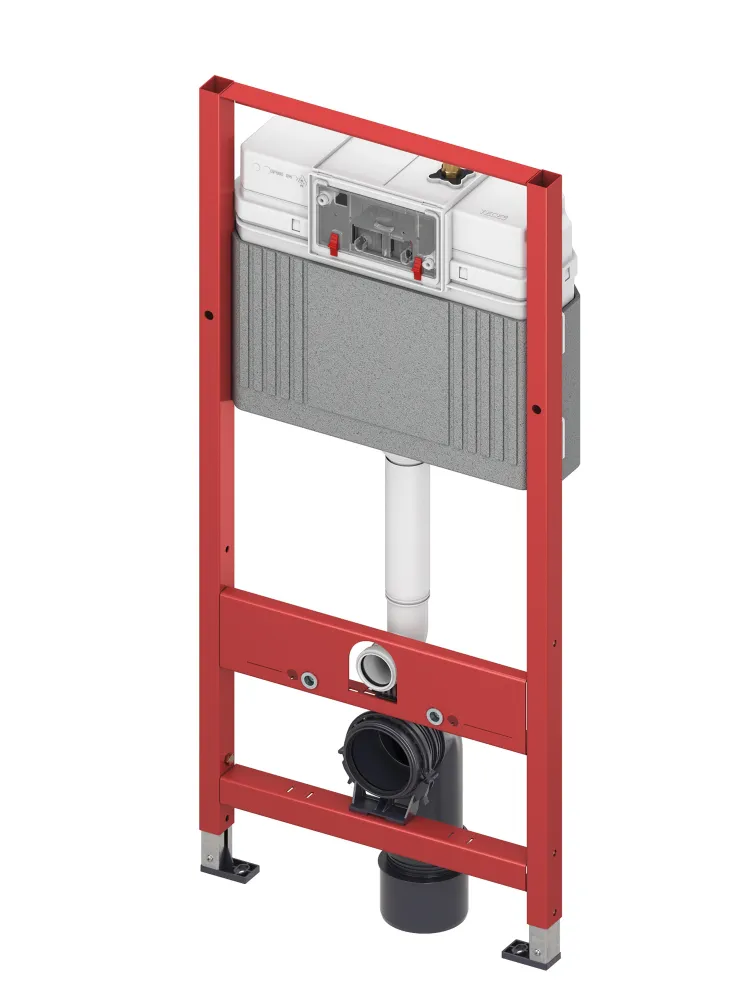

Узнал про вентиляцию в горшке недавно и тоже хочу такое сделать :) Полезная штука на мой взгляд. Честно признаюсь, не гуглил внимательно, видел инсталляции с таким отводом, опция не дешевая. Как понял из соседней темы, можно вставить отвод в разрыв сливной трубы из обыкновенного фанового тройника (или не совсем обыкновенного), правда не понял под 45 надо или 90гр., ставят и так и так. Сейчас как раз хочу покупать инсталляцию. Я не определился с маркой, Разве что Геберит нынче ломит цену больше всех (как мне показалось) за стандартный комплект с кнопкой. Порекомендуйте пожалуйста какое решение оптимально, какую лучше брать инсталляцию и вентиляционный отвод для нее? Где это без проблем реализуется в базовой модели? И из темы я понял, что с Геберитом заморочки за счет нераспространенного диаметра сливной трубы.

Dmitry47, делюсь лайвхаком - дополнил инсталляцию TECE вентиляционным отводом для удаления запахов из чаши ватерклозета. Заводской стОит 7200р. Такое вот получилось ипортозамещение

Technik-san, Понял, Спасибо! То есть под такую задачу лучше всего брать инсталляцию TECE и повторять вашу конструкцию?

Dmitry47 - у меня был успешный опыт с этой моделью инсталляции, а вот с другими пока не довелось "колхозить" что то подобное, применял только заводские решения.

Technik-san, Начал выбирать инсталляцию и влип в ступор. Оказалось что есть два вида рам TECE Base и Spring У вас на фото Бейс, а есть еще спринг, он выглядит более усиленным, но судя по фото длинна сливной трубы там короче, бак выше и тоньше. Не знаю как у вас получается, но я не могу загрузить картинки до сих пор выдет ошибку, дам ссылку. Base Spring
То есть спринг выглядит во всех отношениях надежнее, стоят одинаково. Но вот с установкой отвода не ясно влезет от или нет.
(я уж не говорю, что я хочу заменить штатную фановую трубу на плоский эксцентрик AlcaPlast, который помогает выиграть несколько сантиметров глубины установки унитаза, а его диаметр больше штатной трубы инсталляции, что может вызвать сложности, такое решение я применял на инсталляции Geberit, а получится ли тут неизвестно) Колено-эксцентрик Короче есть риск облажаться. Наверное лучше всего купить колено, купить отвод 50мм и идти с ним в магазин, находить эту инсталляцию и примерять.
