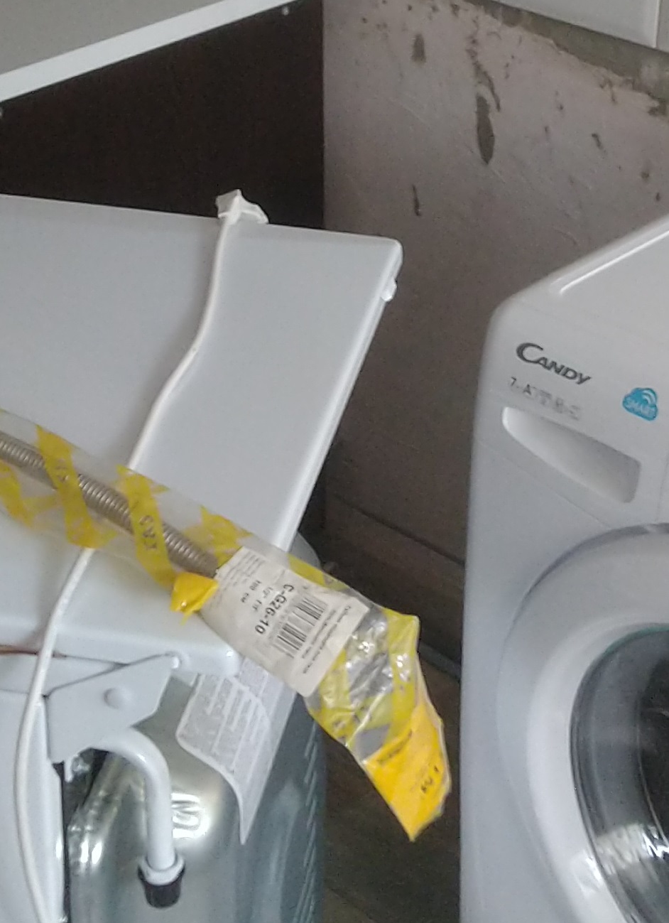

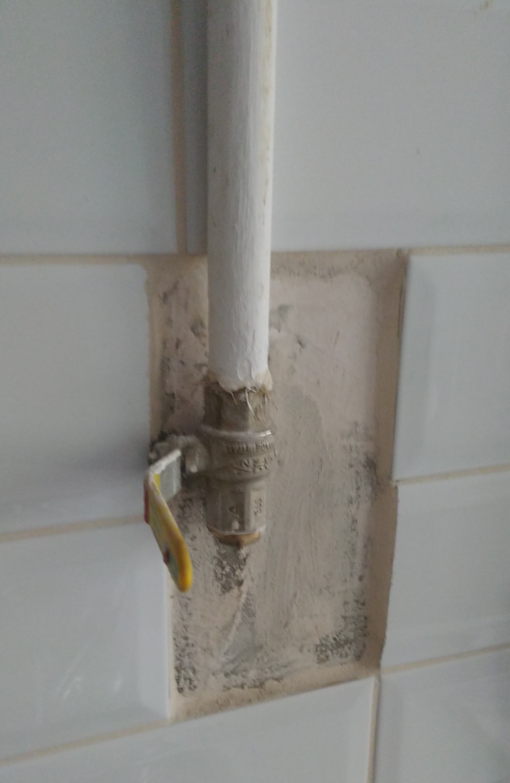

Здравствуйте. Приходил слесарь из Мосгаза, уверял, что кран установлен неверно, а также, что сильфонная метровая стандартная подводка 1/2 Tim(гайка-гайка) не подойдут. Есть большое подозрение, что хотел развести на деньги. Подскажите, пожалуйста, верно ли то, что сказал слесарь из Мосгаза? Кстати, плиту он не установил, так как нет дверей, но, так как они монополисты, к ним нужно будет обращаться снова после установки дверей.

Azach567, Кран не разборной частью ставится на трубу. Перевернуть надо. И шланг надо сюда гайка - штуцер папа - мама.

Azach567 написал: Есть большое подозрение, что хотел развести на деньги.
Развёл тот, кто установил кран подобным образом.
Azach567 написал: верно ли то, что сказал слесарь из Мосгаза?
Azach567 написал: они монополисты
Они монополисты. Всё верно, пока не сделаете по ихнему - будете без плиты.

Azach567 написал: хотел развести на деньги
там еще пластиковая диэлектрическая вставка будет - заранее сообщаем что это так и надо с газовиками не спорьте

У нас ставят кислородный шланг на штуцерах, без вставок и пр. Гофру и ГП рекомендуют отнести обратно продавцу.

это слишком сурово... у нас стандарт - гофра нержа и диэлектрик
Попросите отрезать у самого стояка и заварить, тогда точно больше на деньги не разведёт.

Azach567 написал: хороший шланг гайка штуцер в пвх обмотке
у вас надлежащий шланг, ничего покупать не надо про дверь, главное чтобы она была вообще, потом можете ее снять вовсе

В Питере любят резиновые армированные шланги, в Москве - гофронержу. Так сложилось)
