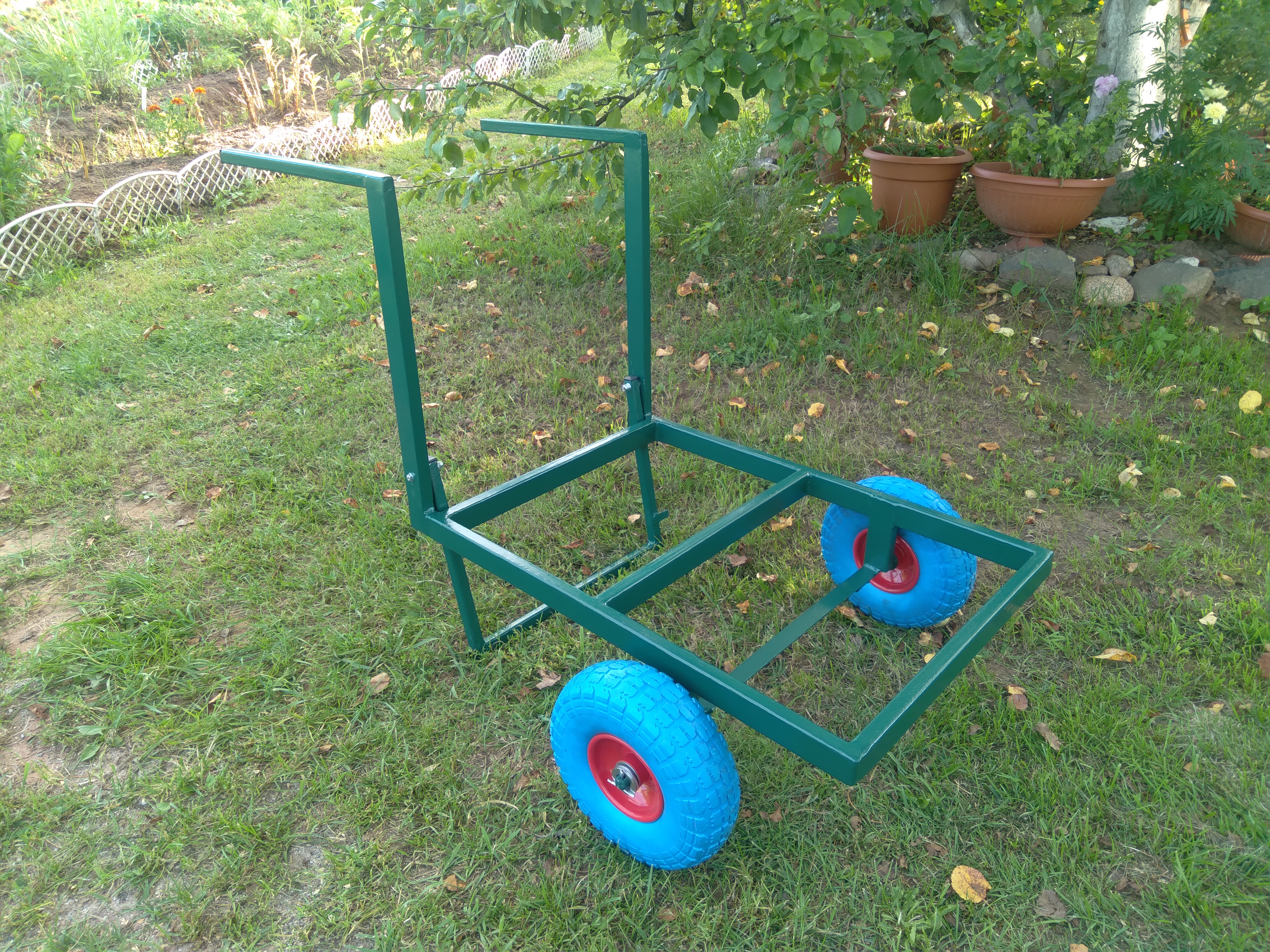

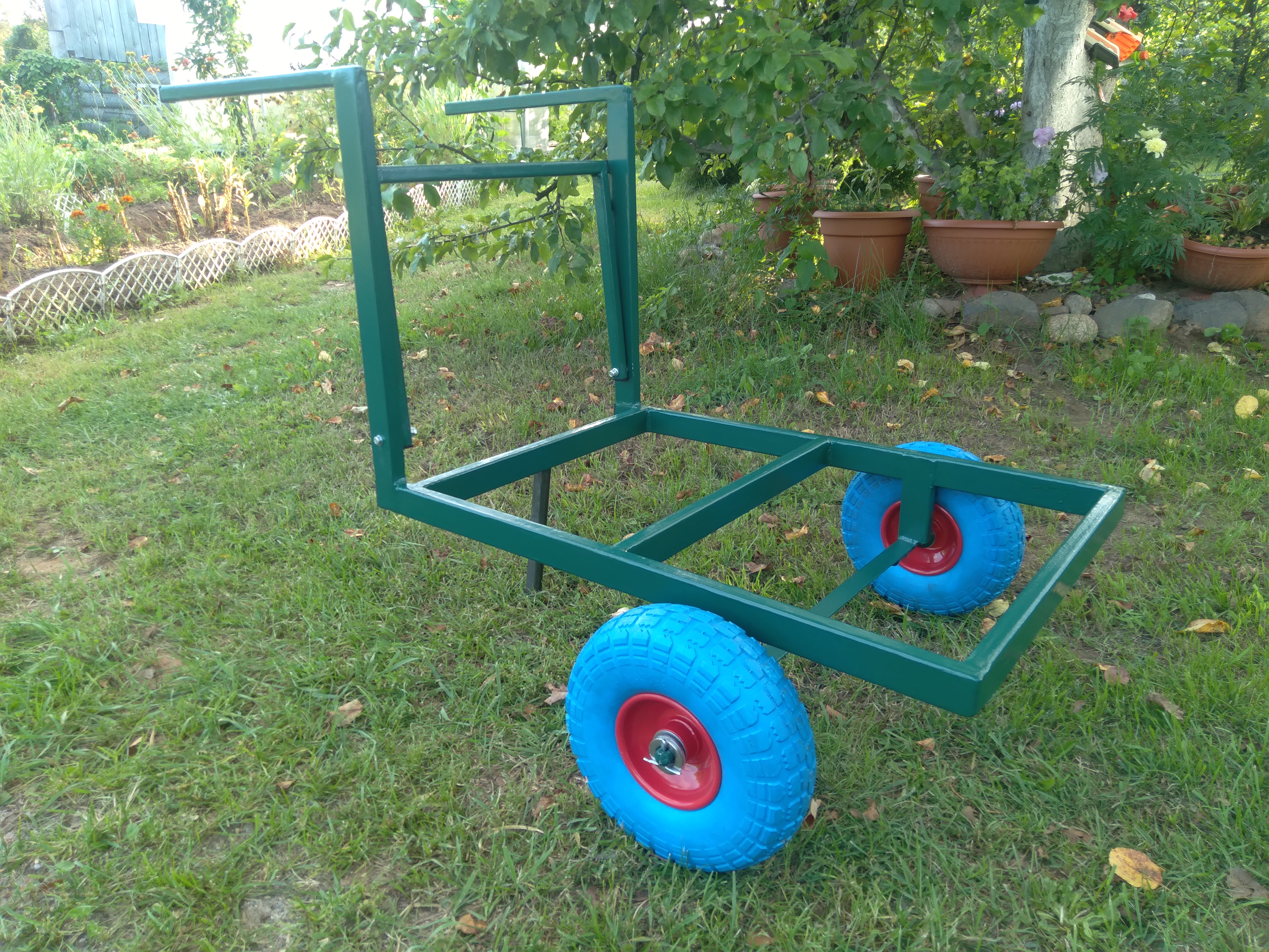

Пересмотрел свои требования к трансформеру. Решил делать фиксированую платформу, основную задачу "пчеловозик" закрывает.
...гироскутер пока не приделываю :p

зелененький он был ... углы 90 % чудовищнно напряжены при работе с весом

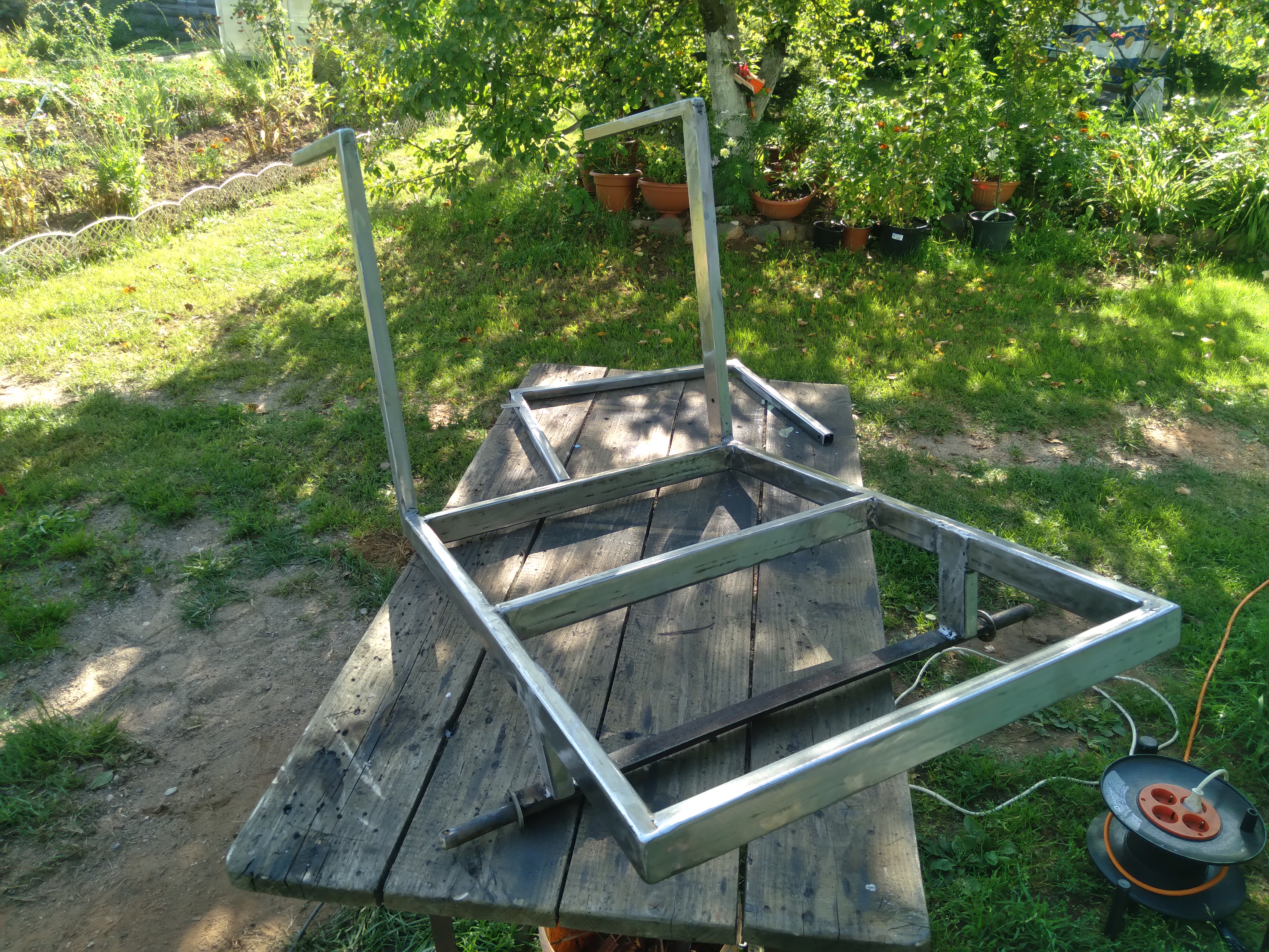

fhntv написал: зелененький он был ... углы 90 % чудовищнно напряжены при работе с весом
fhntv, это пчеловозик. Тележка для перевозки улья. 50 кг максимальная загрузка. Когда я подправлял геометрию, всем весом наваливался. Углы 90 сварены не встык, а с нахлестом. Я все больше и больше люблю металл. Развесовка сделана так чтобы ручки были только поддержкой, центровка масс по колесам. Я учел замечания о возможности получить ручками по зубам.

Мишутк написал: пчеловозик
пчелами постоянно занимаетесь ? смысл был городить спецтелегу ? обычная садовая вполне себе справляется особенно если кузовок отцепить и пару досок кинуть

fhntv написал:
fhntv, нет.
Высота платформы, максимальный габарит ящика, горизонт при перевозке по склону, развесовка.
Ну и неприкосновенность садовой тачки для других работ.

fhntv написал:
Мишутк написал: обедать в столовой, а оперировать в операционной!
заметьте весьма условные аналогии а реально только умножаете сущности у меня была сборная 4 колесная телега, я на ней возил ВСЕ
fhntv, я уже обьяснял, что в силу пересеченной местности и наличия уклонов 4 колеса мне не подходят. Собирался очень узкоспециализированный транспорт. Ну и неплохой тренажер для начинающего сварщика, не без удовольствия.
