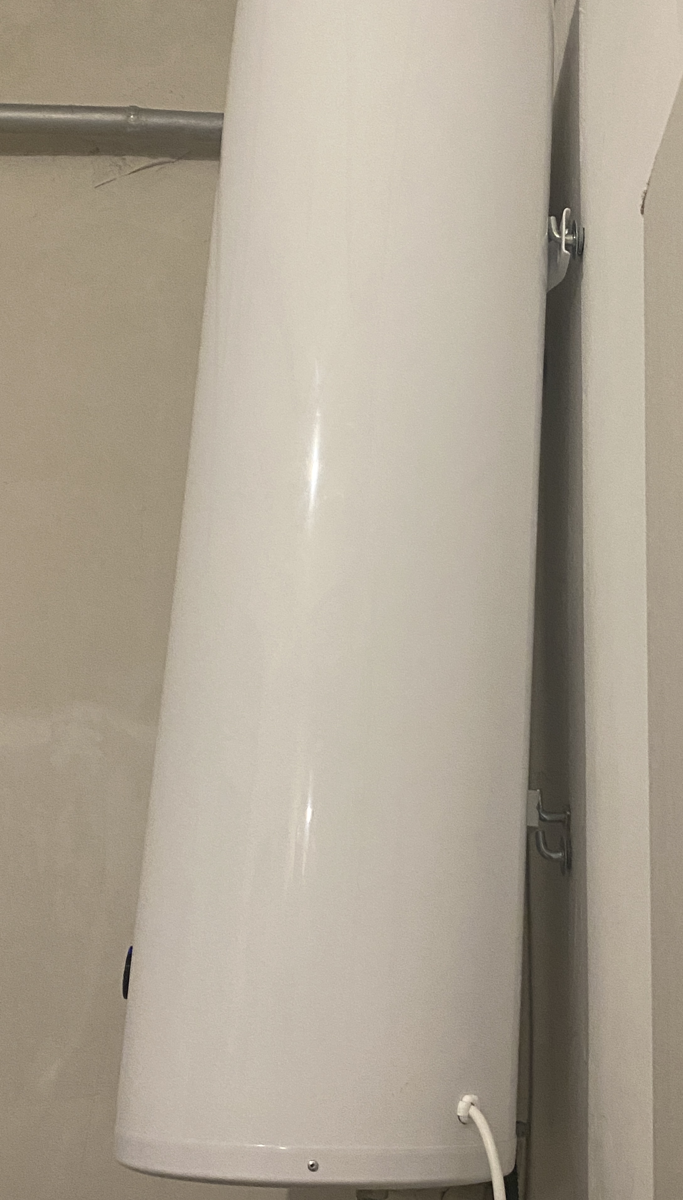

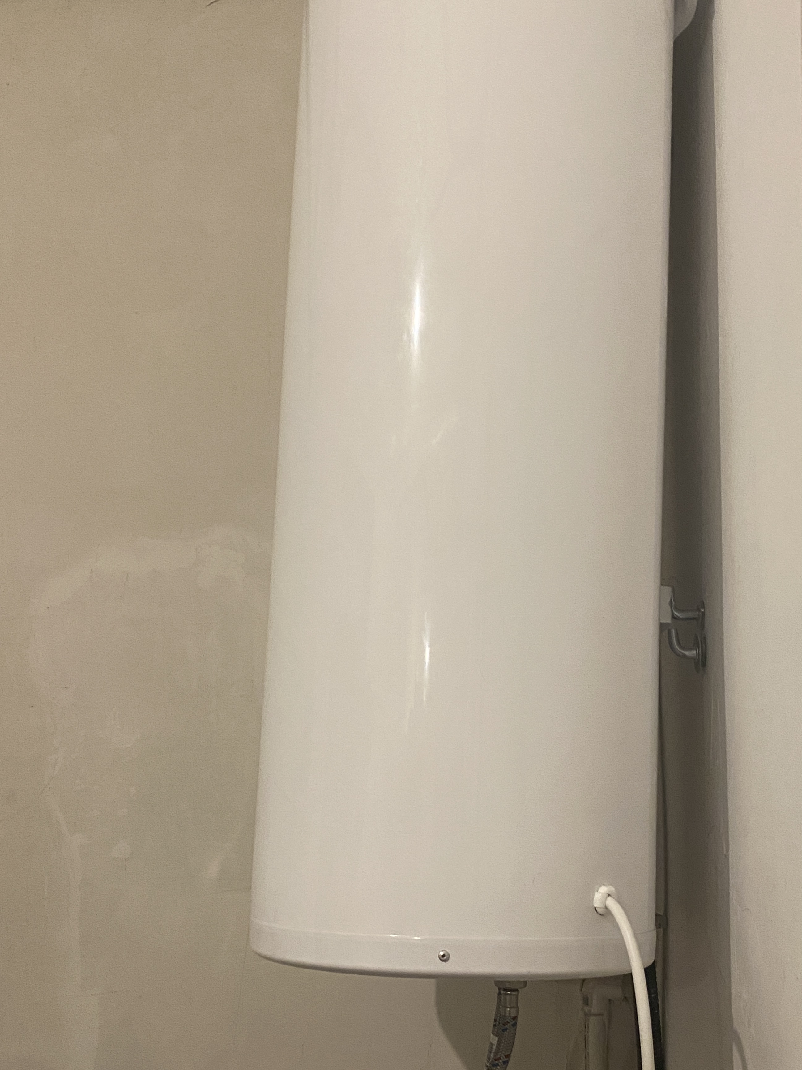

Добрый день. Имеем полый шлакоблок, водонагреватель 80 литров и химический анкер. Сначала повесила водонагреватель на три химических анкера. Нижний вдавился в корпус, там рядом сварной шов, такое не устроило. Теперь решила изменить это, теперь висит на двух анкерах и третий опирается в нижнюю упорную пластину и появился наклон в 2 градуса. Чем это чревато, если будет висеть на двух и будет на 2 градуса снизу отходить от стены? Лучше переделать? Можно ли оставить, чтобы просто опирался на третий и был такой наклон или все переделать? Есть вариант просто подрезать нижний анкер и чтобы просто упиралось и будет меньше наклон (не обращайте внимание, что там два анкера внизу, я не очень умна). Короче, это первый блин, не знаю что делать. Хелп!

Выкрутить нижние анкера и на нижнюю пластину приклеить/притянуть стяжками проставку из деревяшки, пластика и тд

в общем нижние анкера все равно не нужны и не работают выкрутить их и все более ничего
