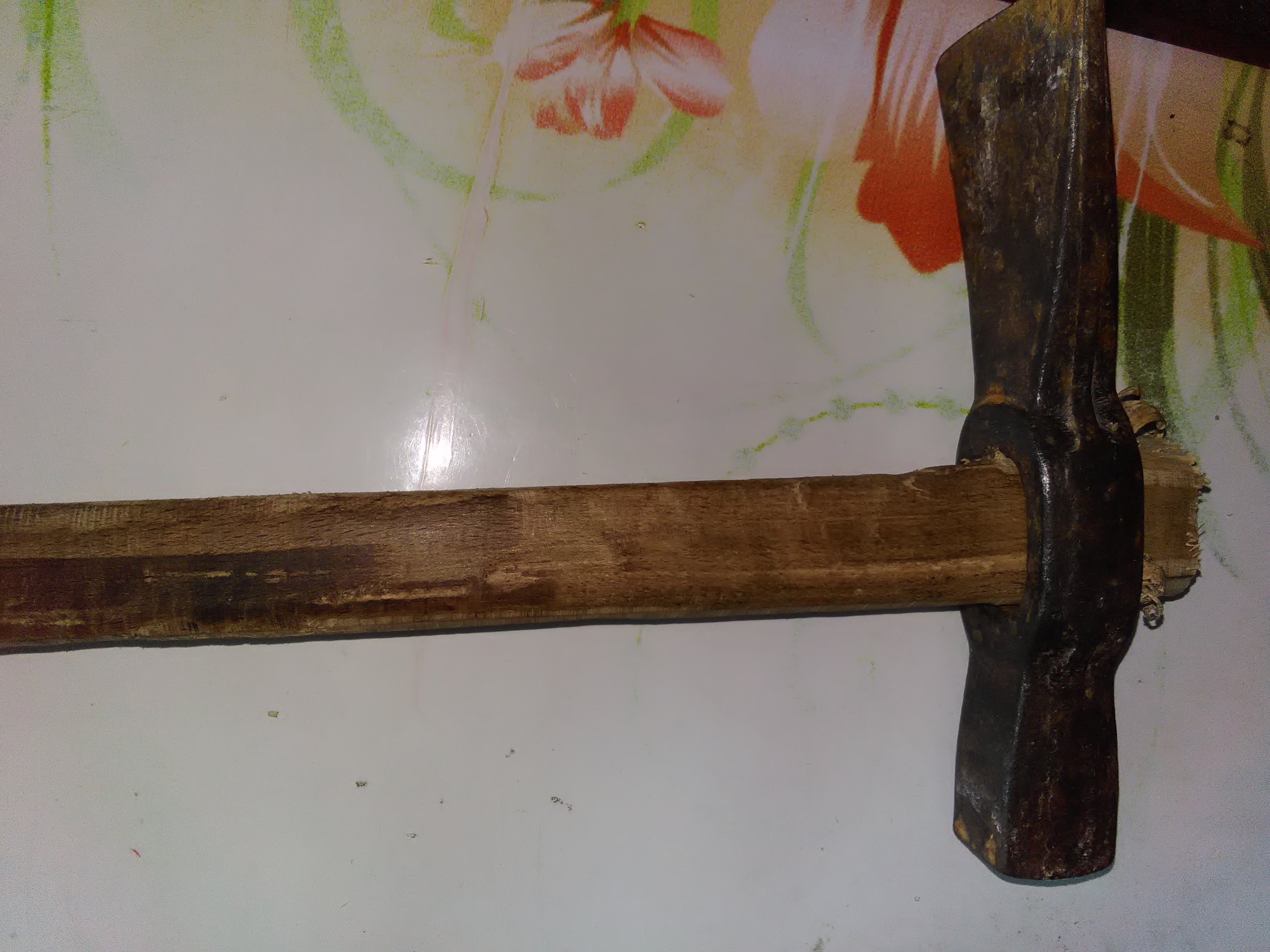

В современных ручных столярных инструментах с деревянной ручкой (топоры) древко сужено к топорищу, и, чтоб то не слетало - конец древка расклиниваю клиньями. Мне это кажется не лучшей идеей, благо существует более надёжный способ крепежа: известен способ протяжки кольцевого груза по стояку постукиванием торца стояка об упор - что сообщает грузу резкий движительный импульс. - Так насаживают топорища на древко - когда под рукой не оказалось молотка. И, мне кажется - этот способ имеет большую историю - нежели насаживание молотком, ибо груз будет двигаться до тех пор - пока не засядет на древке как следует, а это значит - что имело место быть древко увеличивающееся в сторону топорища. И действительно: если топорище, или другой кольцевой груз, разжат утолщающимся древком - то он не слезет даже и без клиньев. Очевидно древние так и делают - не заостряют конец древка а увеличивают - и проблемы с клиньями не имеют. - Что скажете?
Я попробовал насадить так свой отбойник, - получилось:

23.07.2023 в 15:57:34
Поздравляю - вы открыли Америку в который раз :)
