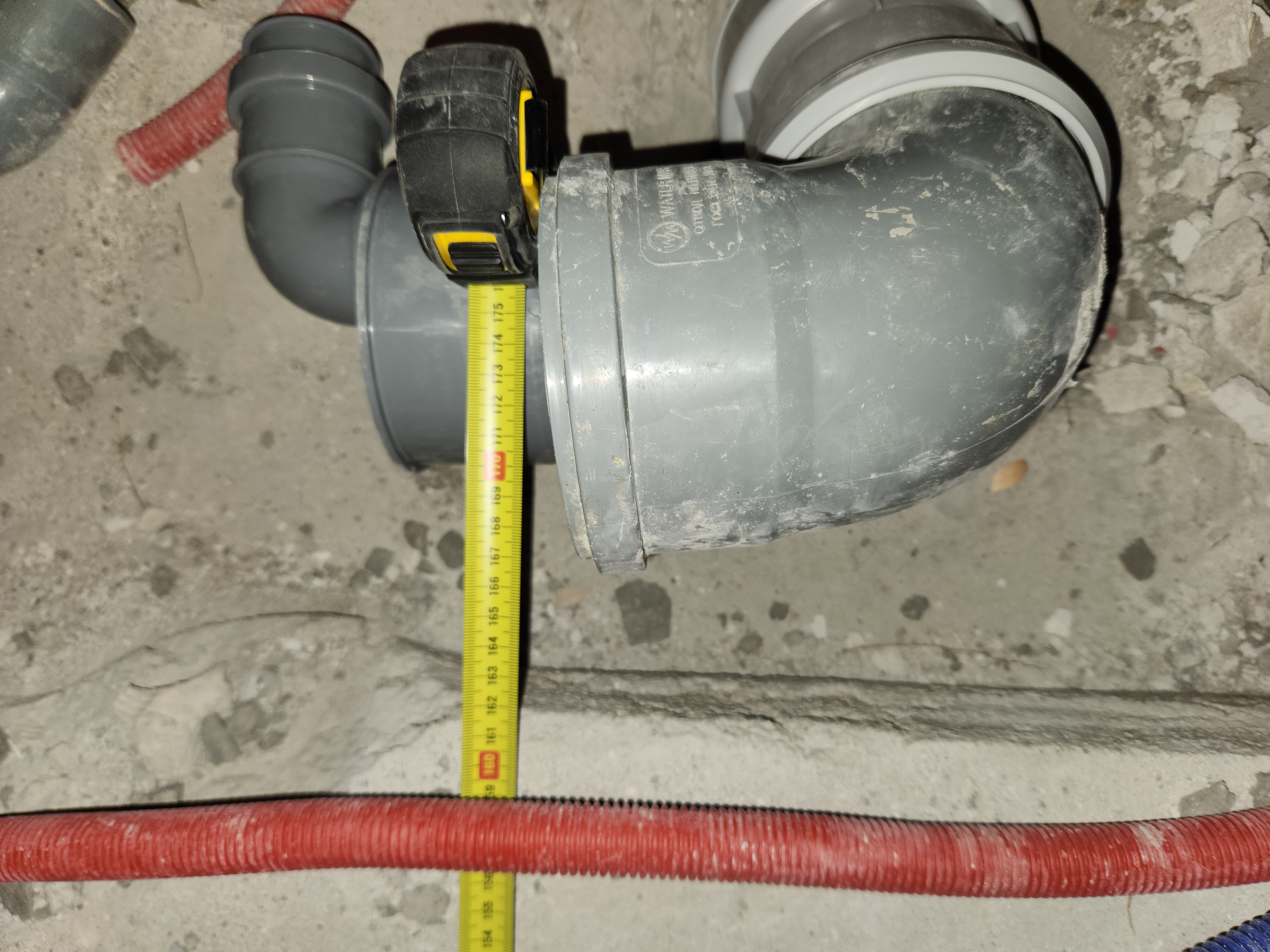

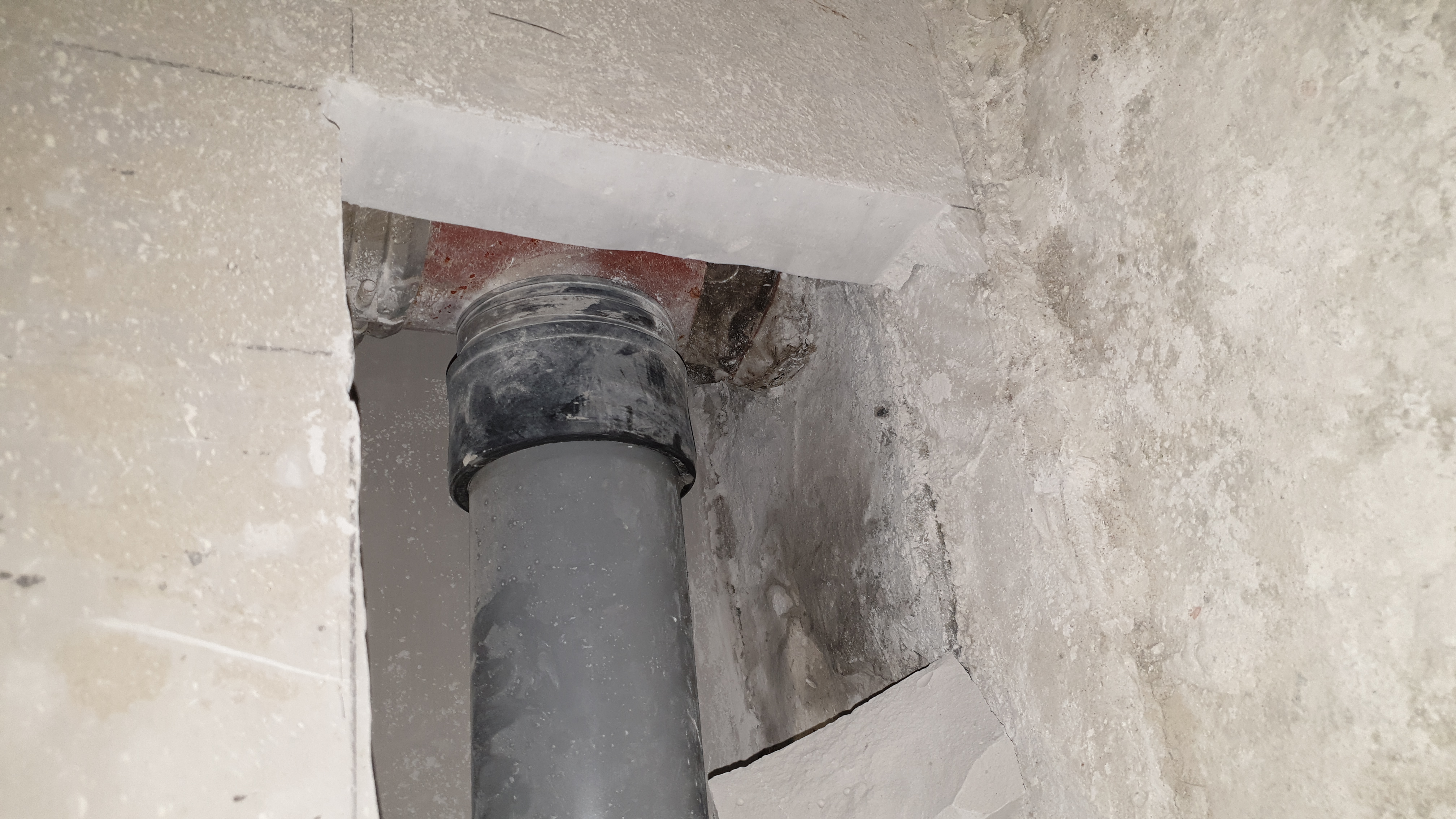

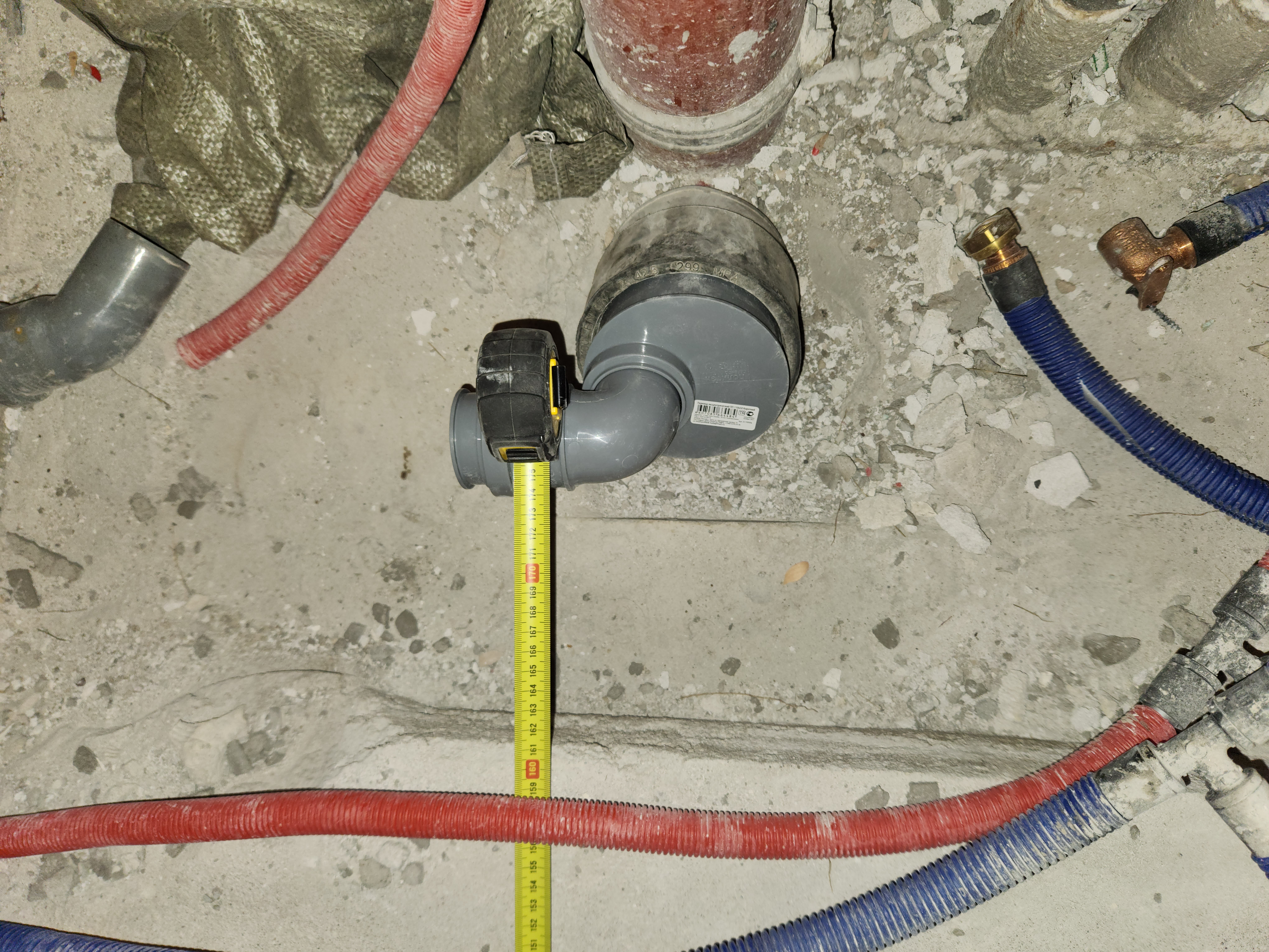

Здравствуйте, меняю сантехнику, сейчас с тройника в стояк используется резиновая муфта 110x100. Подскажите какой переход в данном случае лучше использовать, такой какой сейчас установлен или лучше что то другое.
Манжету в данном случает лучше не использовать? Заужает трубу.
Думаю использовать такую муфту https://www.ozon.ru/product/mufta-perehodnaya-s-pvh-pp-na-chugun-stal-d110-100-s-manzhetoy-dlya-vnutrenney-kanalizatsii-seraya-850464176/
Есть ли тройники уже сразу с переходом на 100 трубу?

  1. Отметьте на фото где именно и что заужает?
  2. Или если не на фото, то какую и как вы собираетесь использовать манжету?
  3. можно, но зачем, если и так все хорошо
  4. нет, но есть MDC

san написал: Подскажите какой переход в данном случае лучше использовать, такой какой сейчас установлен или лучше что то другое.
У Вас безраструбная канализация. Сначала вообще найдите что-либо к ней и почитайте про нюансы SML.
san написал: Заужает трубу.
Если правильно смонтировано - ничего не заужает.

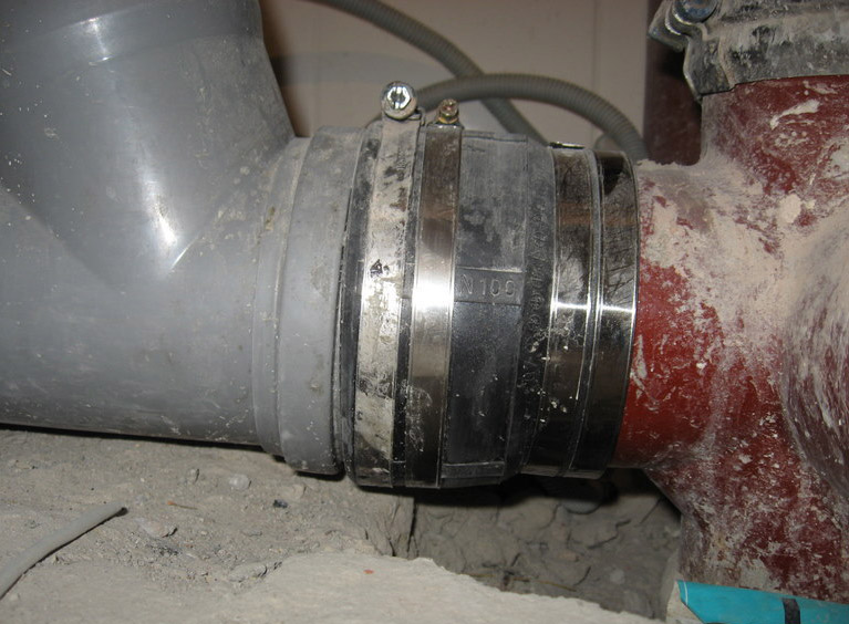

master.msk
master.msk
Регистрация: 20.11.2008
Сообщений: 17849
11.11.2023 в 07:26:45
san, Для соединения безраструбной чугунной канализации с раструбной, есть два варианта. Резинова муфта и пластиковая. Как на фото, обычно используется строителями в качестве заглушки, потом в ней вырезается круг с торца и получается муфта для перехода на обычную пластковую канализацию 110 или 50. Дополнительно нужен червячный хомут из нержавейки. Этот вариант возможен для доступного соединения. Если доступа не будет, лучше использовать более надежную специальную пластиковую муфту. Оба варианта не дают заужения, являются штатными/системными соединениями для безраструбной чугунной канализации.

master.msk, Спасибо, я как раз такую муфту и думаю использовать ссылку в первом посту оставлял.

11.11.2023 в 10:45:00
san, имейте ввиду, пластиковая муфта длинее резиновой мм на 40. Не сама, а то на каком расстоянии окажется труба или отвод в ней.

san написал: используется резиновая муфта 110x100.
Раструб никак не 110. Работнички те ещё затейники.

strider1978 написал:
strider1978, Я написал какая муфта используется ТРУБ SML ДН 100-102/110 https://smartex-group.com/production/sml/homuty-sml/konfix/KonfixHomutyPerehodnye_6142.html
strider1978
strider1978
Регистрация: 16.01.2016
Сообщений: 10293
12.11.2023 в 17:04:44
san, Какая используется я прекрасно вижу. Зачем в неё запихнули раструб серой ПВХ трубы - вопрос без ответа. Опыта нет, первый раз, по другому не получалось...
