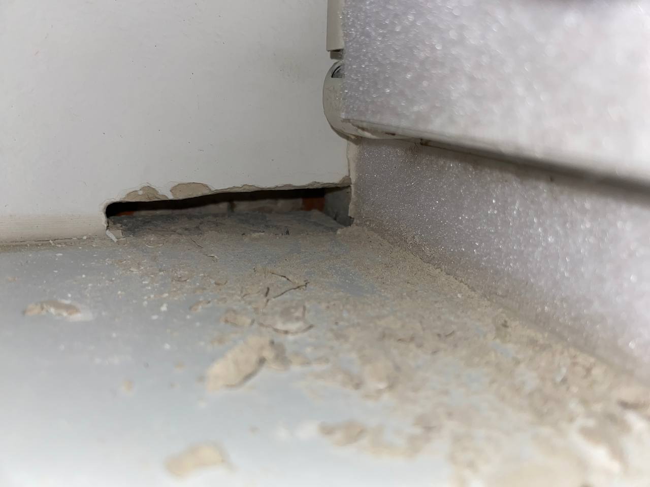

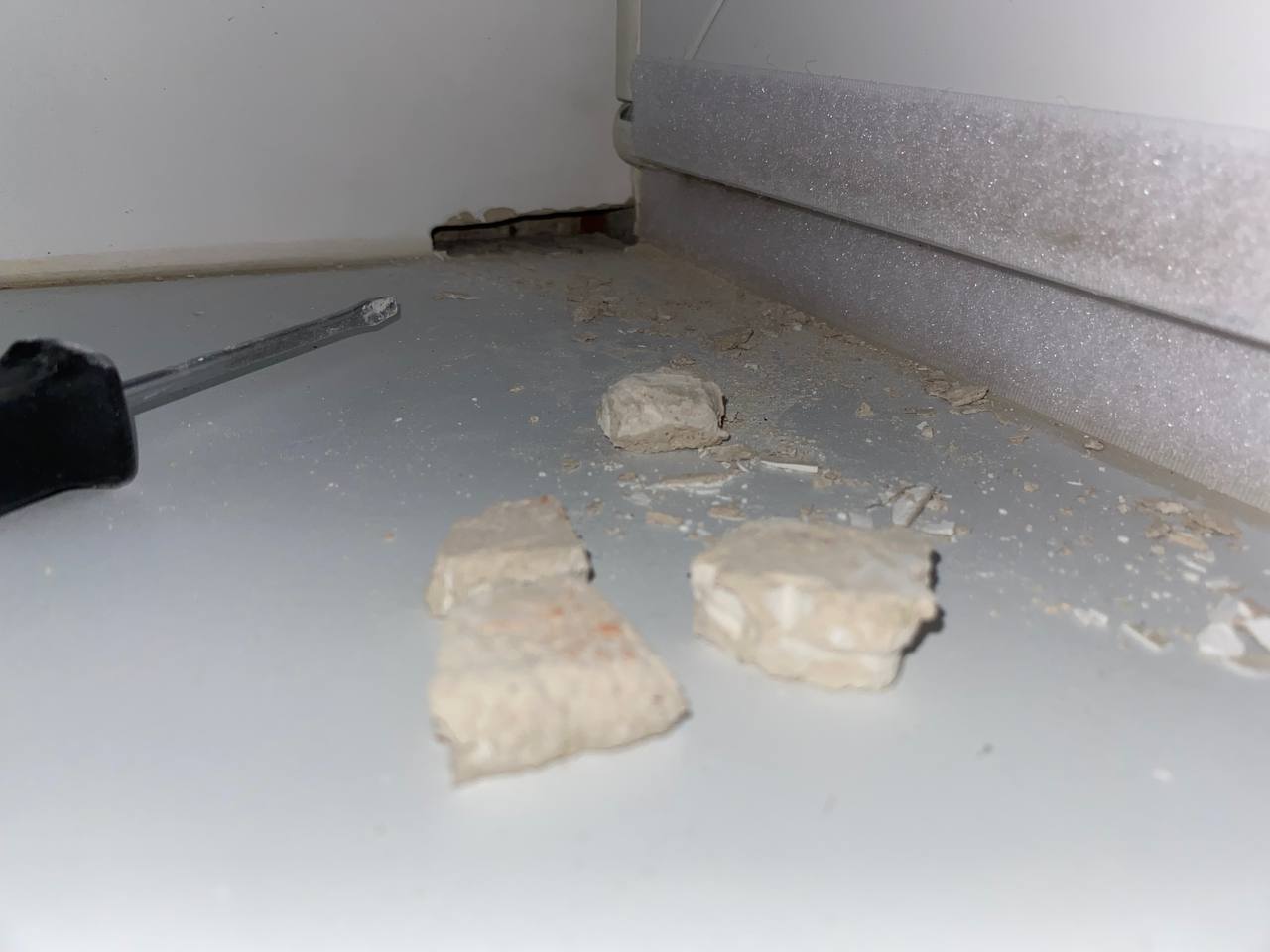

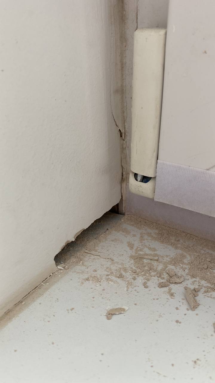

Смотрел на трещину долго время, но сегодня видать настроение было нервозное и я решил расковырять этот угол, вот, что получилось (см.фото), внутри были треснутые куски штукатурки я так понимаю, немножко тянет из этой дыры. У меня есть ряд вопросов, помогите, пожалуйста, разобраться:
  • Чей это косяк? Или это возможно при усадке, дом новый
  • Почему дует, не сильно, но все же
  • Как правильно заделать дыру
Спасибо!

rostwik написал: Чей это косяк? Или это возможно при усадке, дом новый
строителей
rostwik написал: Почему дует, не сильно, но все же
отсутствие какой-либо изоляции, сделано абсолютно неправильно (из того что в дырочку видно)
rostwik написал: Как правильно заделать дыру
никак. заделка дыры вернет все в неправильное состояние, просто без дыры.
правильно - полностью снять откосы с подоконником и провести их установку заново. хорошо если не обнаружится необходимость переустановки самих окон.
готовы к массовой починке - вскрывайте. не готовы - просто замажьте алебастром/гипсом. зимой будет холодно, по окнам мокро, возможно лед - и уже весной точно будете готовы.
можете поиграть с претензиями - назвисимая экспертиза и по ее результатам требование сделать по нормам и оплатить экспертизу.

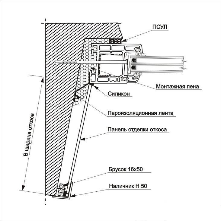

Это не штукатурка, а гипсокартонный откос. Он не выполняет роль какой-либо изоляции. Если при его продырявливании из-под него начинает дуть - это не правильно. Вся изоляция от сковозняков и утепление делается за откосом. Да, конечно, откос добавляет изоляции, но по хорошему качество изоляции при убирании откоса не должно меняться.
Примерно (не идеально) это так: И в вашу дырку должны быть витдны изоляционные материалы.
Впрочем, если вас устраивает температура, то как сказал, замазываете как и было раньше и дальше живете спокойно.

Мишутк написал: Вся изоляция от сковозняков и утепление делается за откосом
утепление откоса, если оно необходимо - делается с наружной стороны окна Изнутри утеплять не обязательно, и это неправильно - утеплять изнутри. и даже на той картинке, что вы показали - за откосом пустота. запенено только примыкание оконной рамы пена расширилась немножко, и вышла за пределы примыкания, - на то она и пена Если вы посмотрите старые ГОСТЫ, которые писались, когда пены не было, и утепляли паклей - там чётко видно, что никакой пакли внутри нет. Поэтому rostwik, берёте шпаклевку и просто забиваете её в щель. Дуть перестанет.
