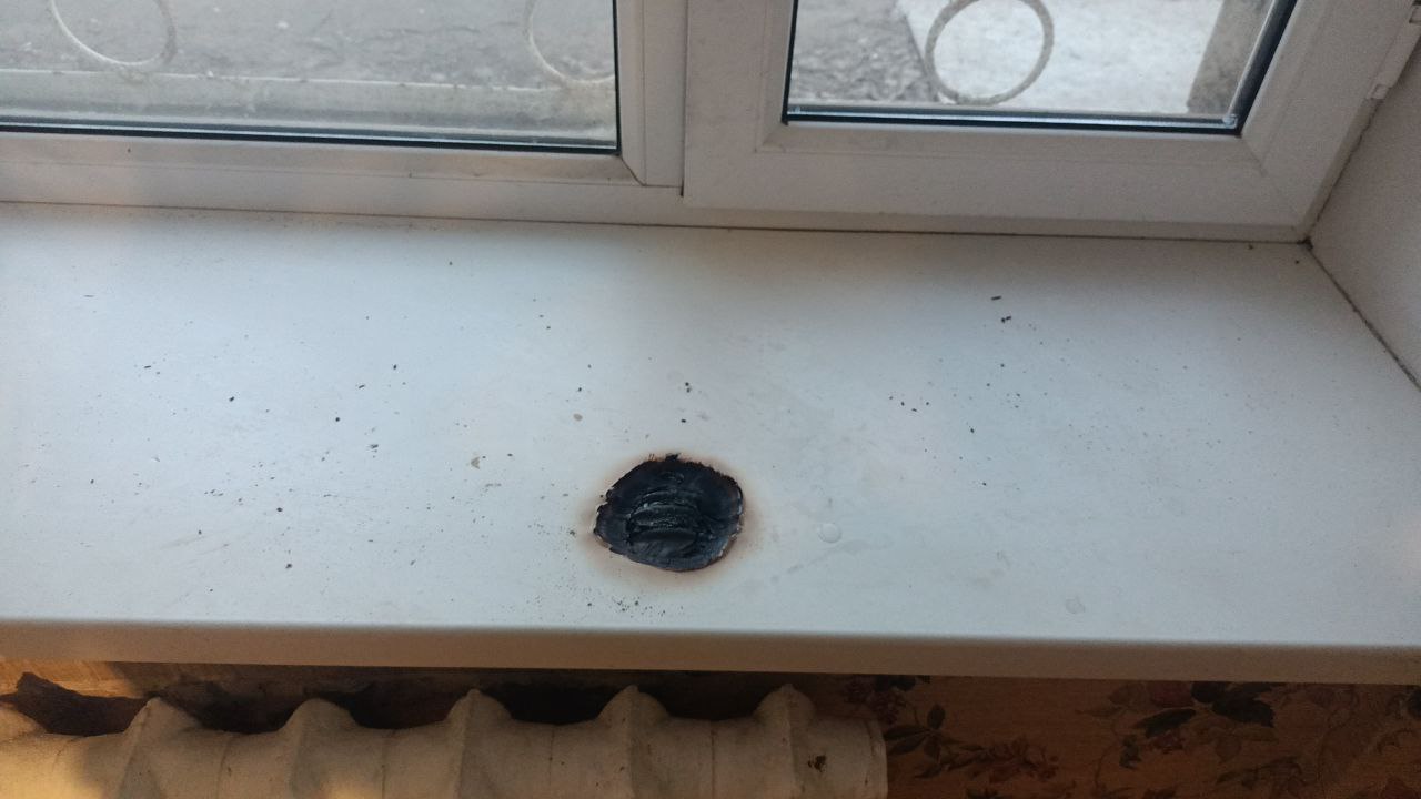

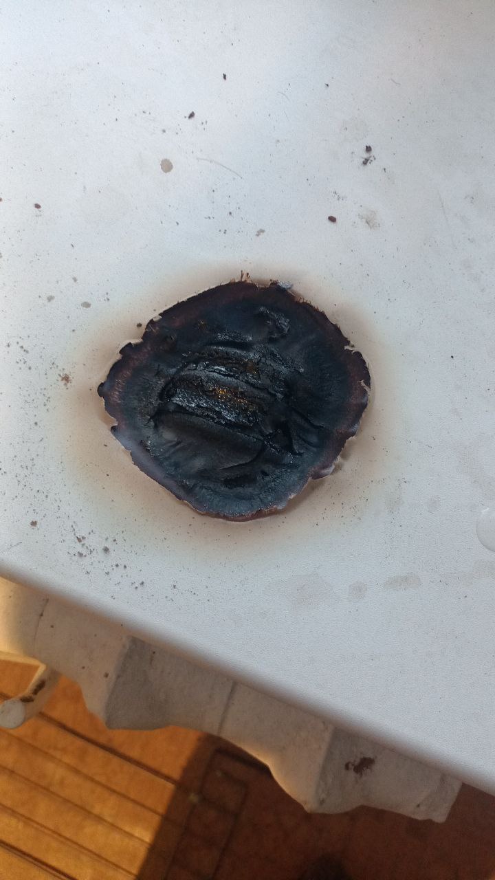

поставил чайник, забыл, пластик сгорел. надо заменить нового подоконника нет, могу купить.
что делать? г.уральск.
размеры подоконника 41-138см. картинка есть

Вроде сами же написали, купить новый и заменить. В чем вопрос то? Можно заколхозить по идее, только сложно.

есть ремонтные накладки на подоконники, но они узкие. лист вспенненого пвх купить и наклеить.

Подставку для горячего туда приклеить и можно продолжать ставить чайник.

Ремонтировал такое - Края отверстия очистить, заполнить штукатуркой, зашпаклевать и покрасить. Если умело покрасить - практически не видно.
