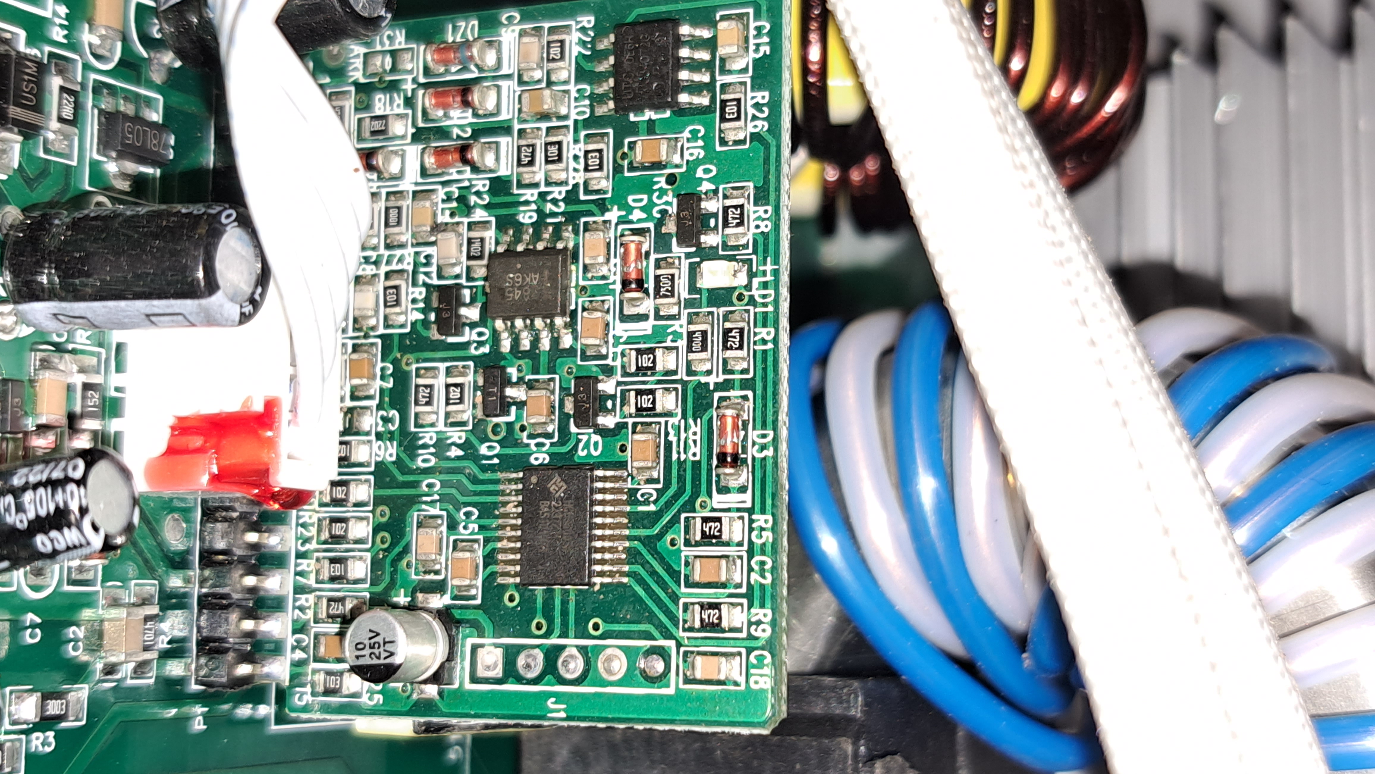

Купил аппарат и не заметил что на нем не отключаемая функция врд. Почитал на форуме на других аппаратах получается механически кастрировать эту функцию никчемную. Но про саи 190 пн не нашел информации. Если кто то что то знает... Подскажите. А то придется другой брать сварочник.. на этом чтоб дугу разжечь надо долбашить электродом пока металл об метал не коснется

Да данной версии Ресант никогда VRD не было. Новая модификация наверно.. Какой ХХ?

Klez, это новая модель, 13в холостой

Ещё и регулировки форсажа нет

joha написал: Ещё и регулировки форсажа нет
Да всё там есть и всё регулируется и ВРД отключается и ГС с ФД.. Инструкцию видимо не читали. Там энкодер стоит. На саи 220ПН(новой),точно есть. Я в магазе на днях крутил.
