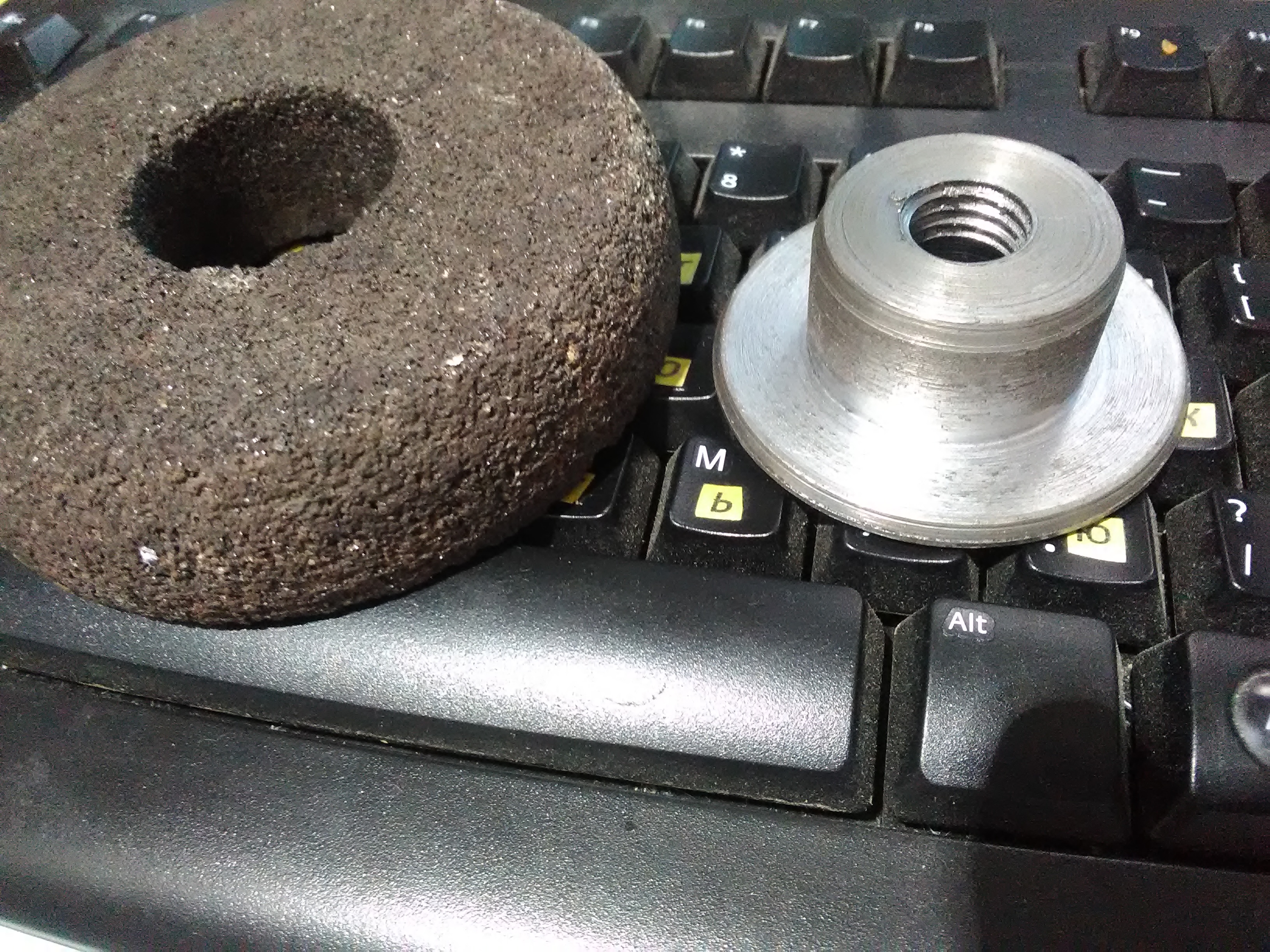

Известны каменные круги под болгарку, но обычно - тонкие, а я хочу использовать толстый диск, который крепить посредством самодельной насадки:
Толщина - 32мм, ширина - 90мм. Болгарка - однокиловатная, с плавным пуском. Прошу поругать/одобрить.

Допустимая окружная скорость кругов должна быть не менее 80м/с

Levontay, высоковатая скорость получится на болгарке, да и нагрузка увеличенная... Если болгарка с регулятором оборотов, то мощности маловато.
п.с. На заточных станках обороты/мин - 2850. С учетом диаметра в 90 мм вашего до 5000 об/мин. Больше я бы не рисковал.

Alex___dr, не более (33 м/с для 150 заточных кругов) и то на каждом должно быть написано. А сколько на этом, вопрос.

Levontay написал: а я хочу использовать толстый диск
Толстые есть для прямошлифовалок. На болгарку нельзя.

Levontay,  Честно говоря, я бы с таким самодельным вариантом был очень осторожен. Толстый каменный диск на болгарке — это уже совсем другие нагрузки и инерция. Если переходник хоть чуть даст биение или камень окажется с микротрещиной — последствия могут быть неприятные. Для малых оборотов ещё куда ни шло, но УШМ всё-таки рассчитана больше на тонкие круги. Я бы скорее смотрел в сторону: — точила, — гриндера, — или хотя бы понижения оборотов. Особенно смущает толщина 32 мм — там масса уже приличная для однокиловаттной болгарки. Но сама втулка выглядит аккуратно сделанной Главное — обязательно проверить: — биение, — балансировку, — и чтобы камень был без трещин (хотя бы простучать). Иногда такие эксперименты заканчиваются фразой: «ну зато теперь знаю почему завод так не делает»

Завещание напиши заранее.
