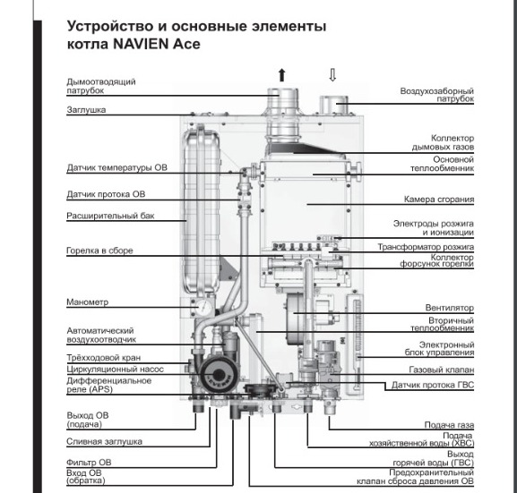

Добрый день. Проходит ли вода подачи хозяйственной (бытовой) воды через циркуляционный насос в двухконтурном котле Navien Ace 24 K? Если проходит через насос, то есть ли смысл ставить перед подачей холодной хоз. воды грубый фильтр?

Erik1 написал: Проходит ли вода подачи хозяйственной (бытовой) воды через циркуляционный насос в двухконтурном котле Navien Ace 24 K?
Нет.
