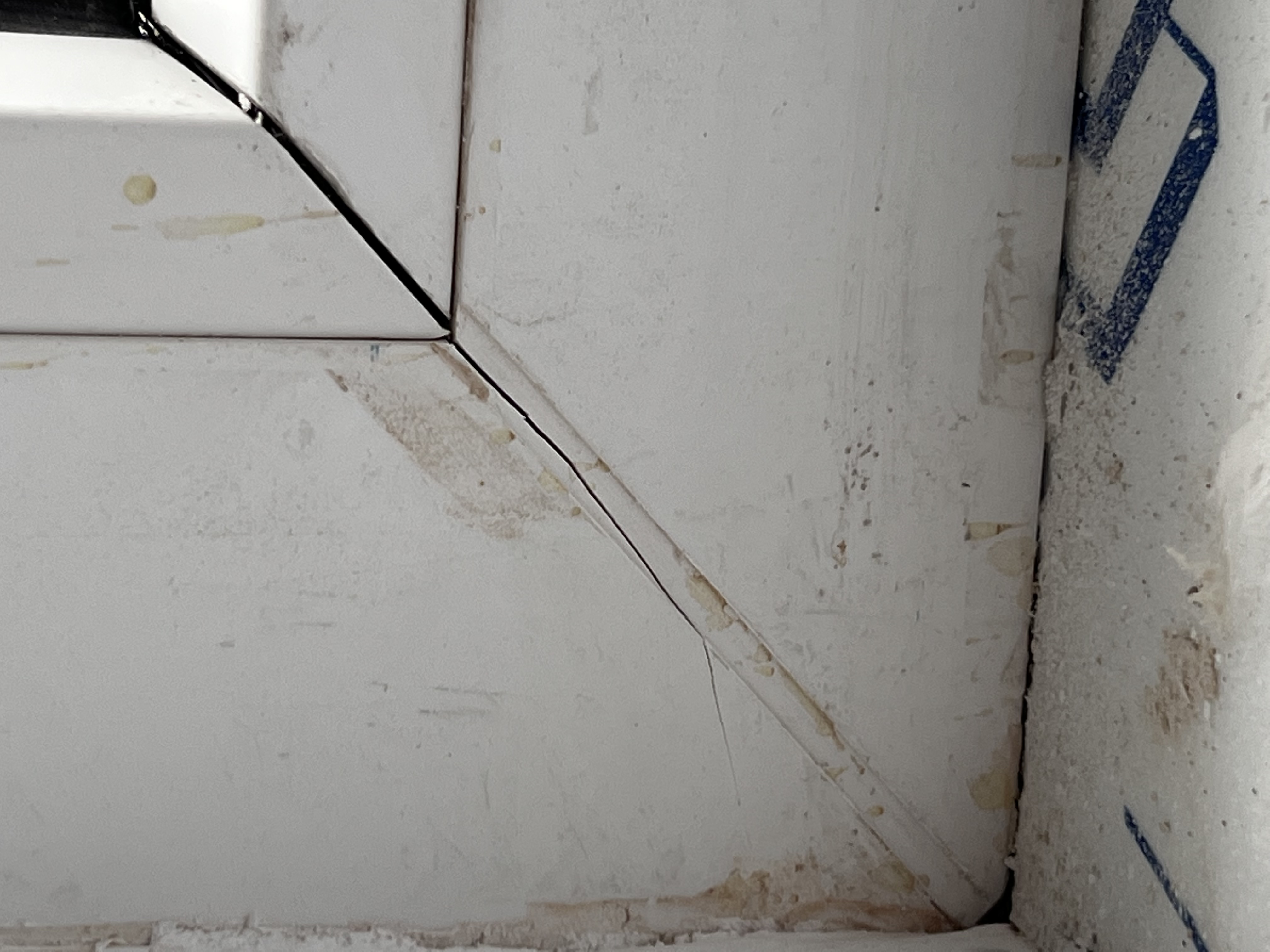

При приемке квартиры в новостройке вот такие проблемы с окном. Трещина в углу на пластике. Подскажите, насколько это критично? Обещали исправить жидким пластиком.

Galina1999 написал: Обещали исправить жидким пластиком.
Это как открытый перелом лечить лейкопластырем! :confused: :tambourinedance:

если совсем припрёт, можно и отремонтировать при помощи металлического уголка и герметика

Вообще это под замену. Если только заехали, то УК пишите - под замену пойдёт. А если это оконщики ставили, то подавайте рекламацию через гарантийный отдел.
