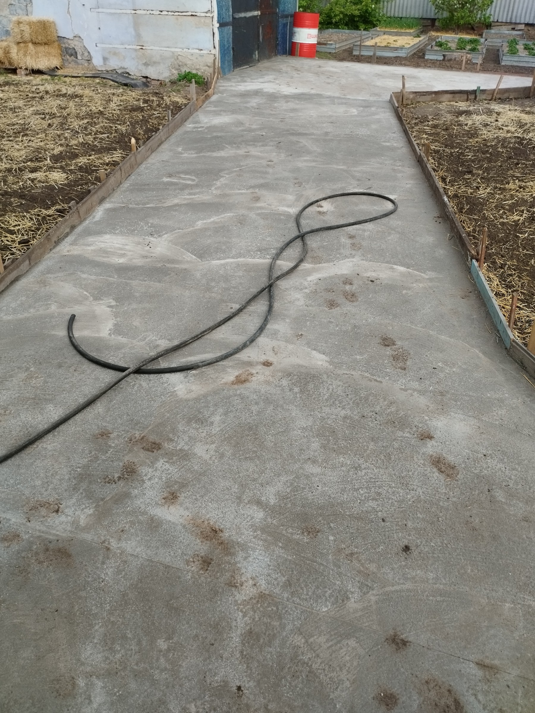

Здравствуйте, такой вопрос. Залил во дворе пешеходную дорожку. Подстилающий слой - щебень зубок, поверх старой асфальтовой дорожки. Бетон - ПГС на цементе М600.
Сейчас на улице +14 днем, +5 ночью. Пару раз в день, поливаю бетон водой. Сколько дней его стОит поливать? Также, прочитал, что, во избежании трещин, заливать дорожку лучше сегментами примерно по 1.5 метра. Мол, каждый, будет "играть" в отдельности, и трещин небудет. Правда, я ни разу не видел у кого-то дорожку, залитую сегментами) Вопрос - есть резон этим заморочиться? Например, взять 230ый круг, и пропилить деформационный шов каждые 1.5 метра болгаркой. Не будет ли в этот шов затекать вода, и вспучивать бетон? Если да, какой круг взять, сегментированный или алмазный?

Вместо частого полива может быть удобнее полить разок и закрыть полиэтиленовой плёнкой. Пока под ней конденсат сохраняется - можно и не поливать. (По-моему, одной недели увлажнять должно быть достаточно. Но это не точно. :) )
Про швы почитайте сами: "деформацинный шов", "температурный шов", и выберите на свой вкус любой способ. В советское время отмостки заливали бетоном, разделяя сегменты доской 20мм. Доска ставилась в уровень, замуровывалась, да так и оставалась в качестве шва. Видели, наверное, такое.
