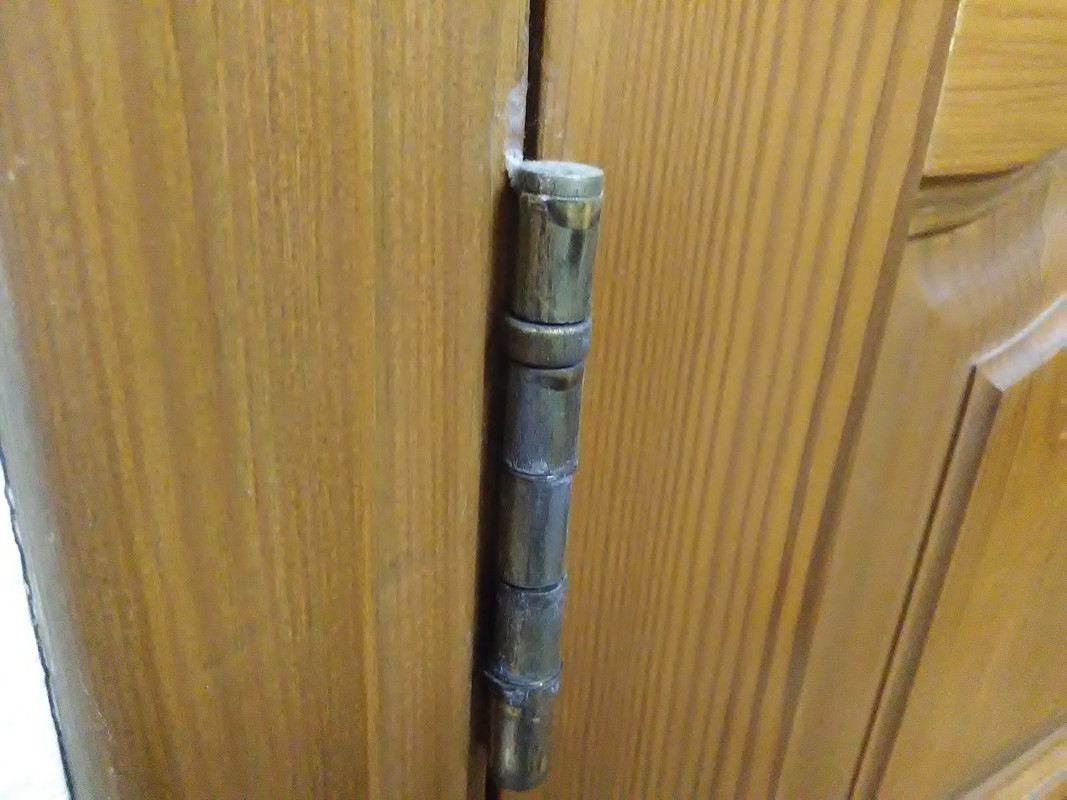

Отакая петля: ссылка Не получается вытащить шток; плоскогубцами или клещами зацепиться и вытащить не получается; провернуть - тоже не получается. Думаю - так как-то шток приклеен или закреплён. - как? - как снять шток?

Петля неразборная. :popcorn
Снимите всю петлю, поставьте такую же новую.

Проясните: а если я сниму петлю, срежу болгаркой низ штока, вытащу вверх, смажу, всуну обратно - будет-ли это используемо?

Зачем для смазывания разбирать? Если очень хочется оживить этот расходник, снимите, промойте, погрузите в ванну со смазкой, разработайте погруженную, снимите снаружи смазку, очистите снаружи насухо.

Это каждый раз так?.. И это не решает проблему полностью: внутри остаётся старая смазка. Конечно - вывернуть шурупы возможно, но переделка упрощения и прочности конструкции не добавляет. Может поступить проще: высверлить нижнюю пятку? И вообще - как "они" это сделали? - выплавили? - наверноеж пятка "прикреплена" "после", - как?

Levontay, что значит "каждый раз"? 10 лет такая петля живет спокойно между смазками. После "техобслуживания" без разбора и старая лет 5-10 проживет. Промывка в очистителе хорошо удаляет старую смазку.
Или просто купите новую петлю.
Если скучно, рассверливайте эту.

Там подшипники должны быть, внутри. Может не получиться лёгкая разборка и простая сборка. Поставьте новую петлю, а эту используйте для экспериментов. Например.
А что с ней? Не открываются двери? Если просто скрипит, то можно же просто брызнуть вд-шкой?

Levontay написал: Проясните: а если я сниму петлю, срежу болгаркой низ штока, вытащу вверх, смажу, всуну обратно - будет-ли это используемо?
Если снимете петлю, её должно быть можно разобрать без болгарки. Например, верхние и нижние "пятки" это на самом деле просто колпачки, а сам шток это отдельная деталь внутри, между колпачками. Колпачки можно попробовать выкрутить, вероятно они на резьбе.
