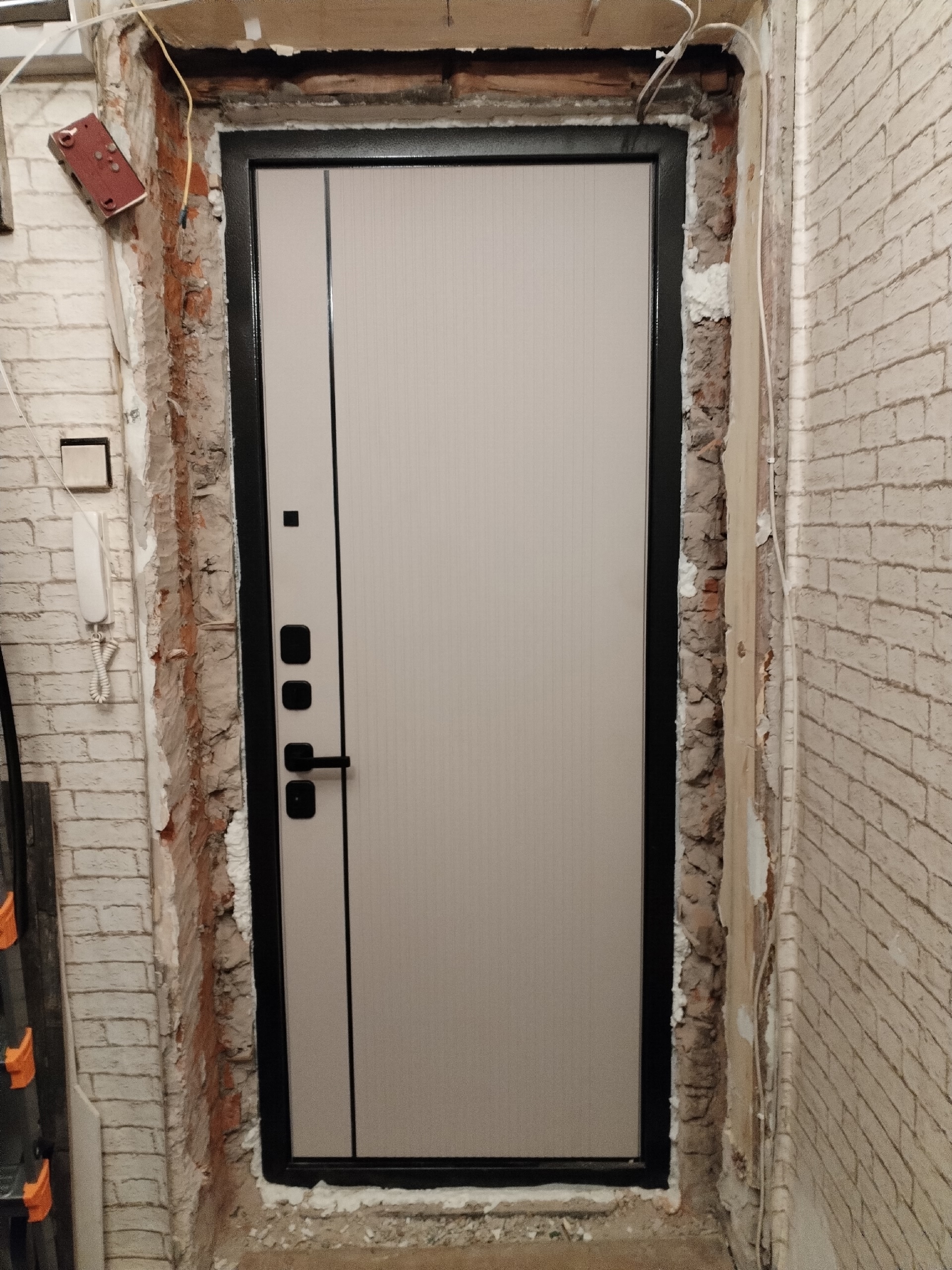

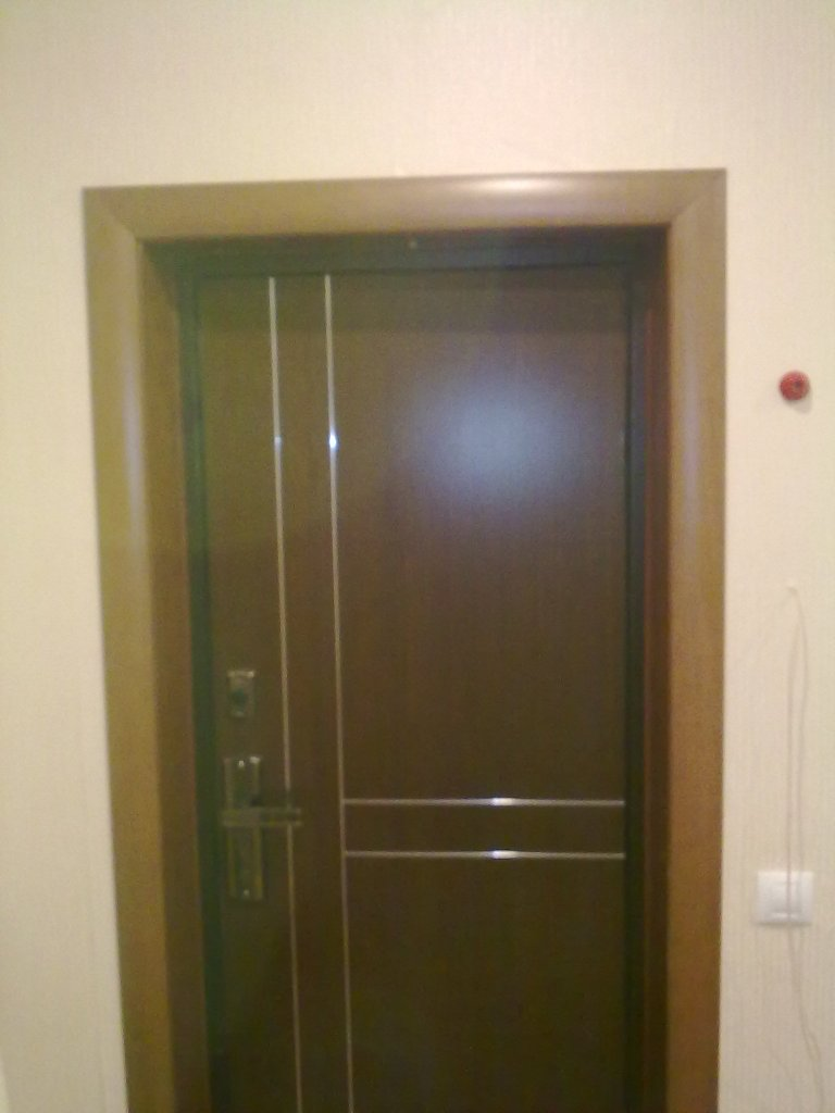

Всем привет.Установили входную дверь в квартире, дом "сталинка", поэтому как всегда все не стандартно, криво и косо) Посоветуйте, как лучше оформить откосы и чем заделать такие щели (7-8 см), если устанавливать доборы.Я думал установить бруски к стене, поверх на них прикрепить ЛДСП, запенить, а потом отштукатурить снаружи в ровень со стеной.Но видел что не советуют штукатурить, так как дверь все время хлопает, в будущем отвалится штукатурка.Стены кривые, поэтому каждый брусок придется индивидуально подгонять.Так же, так как стена кривая, дверь установилась немного под наклоном, разница может миллиметров 6-8 от низа с верхом.То есть добор придется по длине спиливать, либо уголком щель прикрывать самоклеющийся.Либо на Торцевой стартовый ПВХ профиль крепить добор, но это не очень смотреться будет мне кажется.Порог пока то же не придумал как сделать, думал так же ЛДСП сделать, так же на бруски.Правильно мыслю или нет? Может какие то идеи другие будут?)![ссылка удалена]

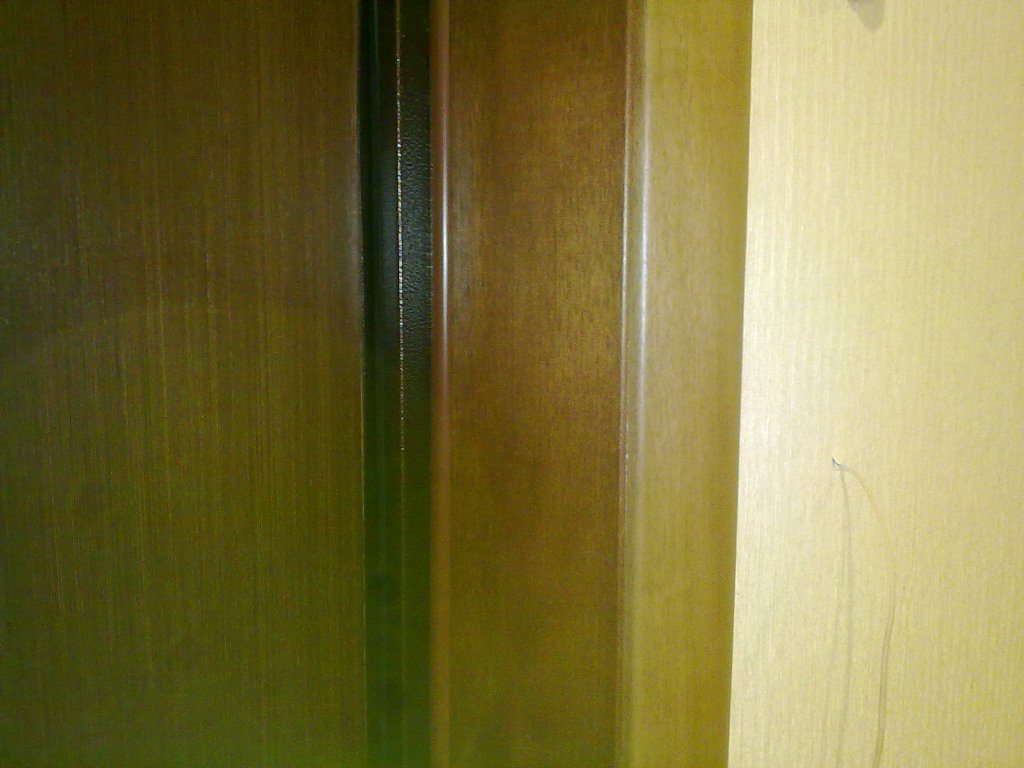

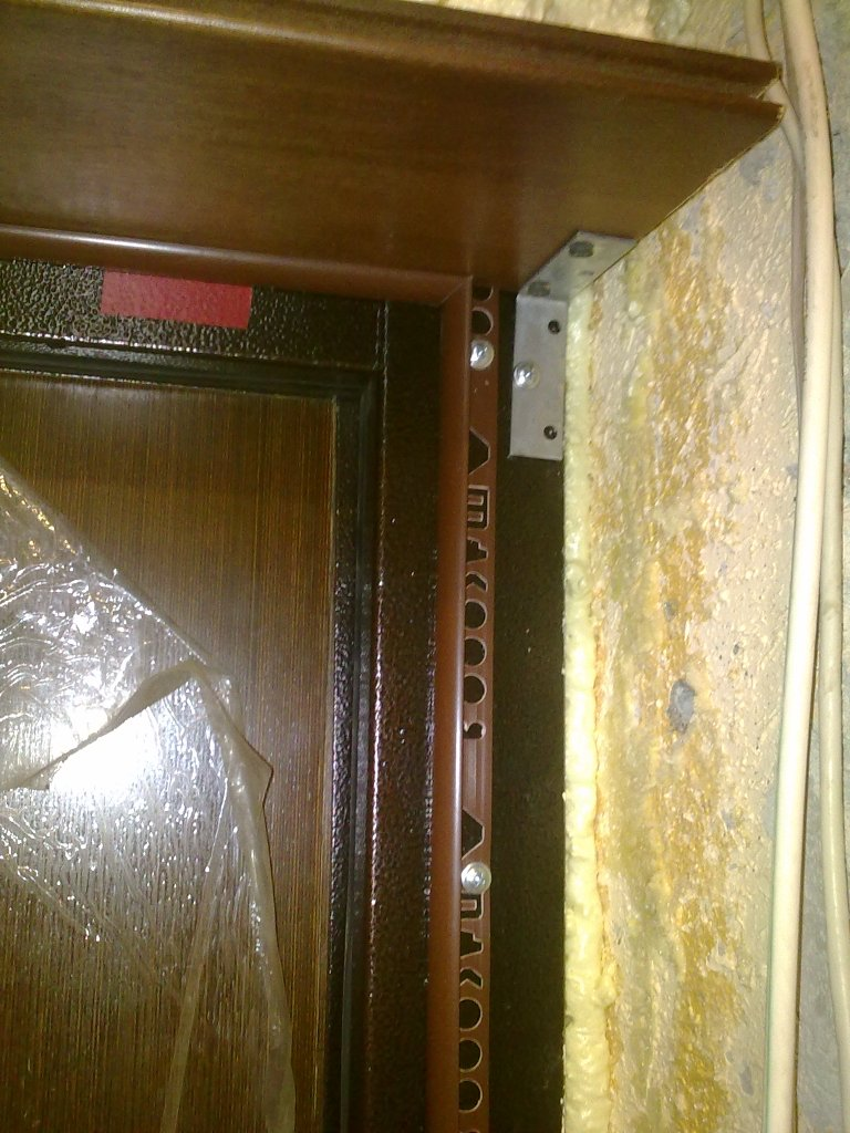

Mastixin, вот так: image
Доборы, наличники и пластиковый уголок для плитки. Или алюминиевый анодированный.

Привет. Спасибо. А чем заделать щели 9-ти сантиметровые между добором и стеной? Наличники щель не закроют. Можно пропенить и потом отштукатурить?

Mastixin, ЛДСП разбухнет при первом оставленном на пороге сапоге в снегу. Не лучший вариант. Как сопрягать добор (хоть ЛДСП, хоть любой друго материал), я Вам показал: image Что здесь непонятного? "F"-профиль для ЛДСП 16 мм существует, даже чёрный цветесть, только зачем Вам именно он? image
