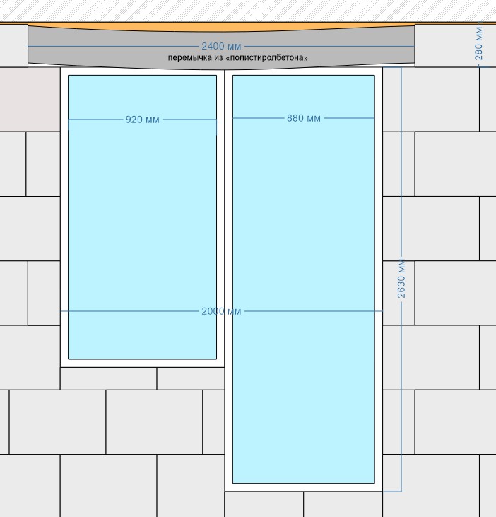

Добрый день. В новостройке над окнами установлены перемычки из полистиролбетона, которые провисают, окна плохо закреплены и шатаются, сверху над перемычками до межэтажного перекрытия щели по 5-6 см, забитые стекловатой. Все шатается, провисает и дует. Считаем, что нужно снять окна, удалить перемычки из полистиролбетона и мусор на них, поставить перемычки из газобетонных блоков на металлических уголках 50503 мм для жесткости. И на новую стену установить окна. Боковые и нижние части стены - газобетонные блоки. Подскажите, годная ли идея, или можно сделать что-то получше? К каким специалистам обратиться за заменой перемычек? Те кто занимаются установкой окон, к кому мы обратились, говорят, что это не делают. Вообще, буду рада любой информации, которая поможет понять, как все это исправить Спасибо!

natalia.0106, А что значит - провисают? Они гнутся? Какой прогиб в см и какая длина перемычек? Или они треснули? Точно полистирол бетон?
Щели забитые минватой (или вилатерм) - нормально. Должен быть зазор до перекрытия.

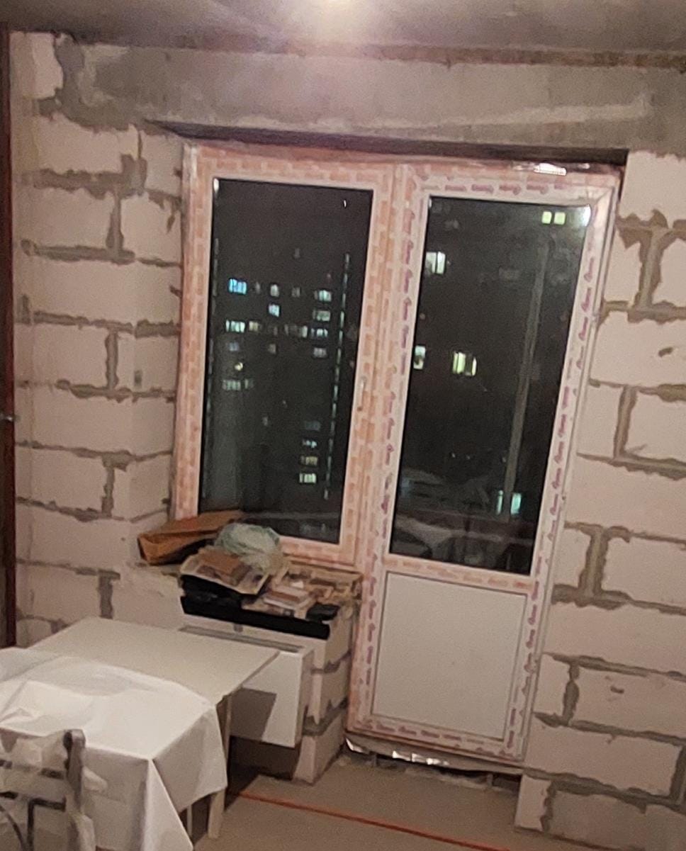

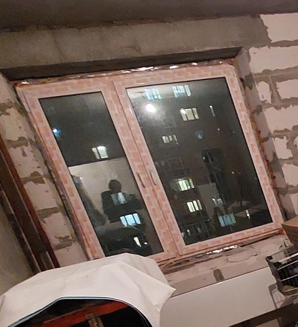

BV, Добрый день Провисают - нижнее наружнее ребро не является прямой линией. Прогиб точно не меряли, но он визуально заметен, на глаз - сантиметра три. Прилагаю примерную схему, как это выглядит, на примере балконного блока: показан провис, примерные размеры, оранжевое - щели забитые минватой. Перемычка из полистиролбетона: визуально это шарики вспененного полистирола, перемешанные с бетоном. Наощупь проминается пальцем и легко руками протыкается саморезом. Может это и не полистиролбетон, если он должен быть жестким. Забитые щели: там напиханы не целые куски, а какие-то ошметки, и оттуда очень сильно дует, в мороз там появляется иней со стороны квартиры. Окна закреплены по четырем сторонам на саморезах без дюбелей. Снизу рама выше плоскости газобетонного блока сантиметров на восемь. Отовсюду дует, зимой просто гуляли морозные сквозняки, подоконники внутри покрывались инеем. Все рамы не держатся жестко, при открытии/закрытии окна все ходит ходуном. саморезы всаженные в "полистиролбетон" расшатали свои отверстия, чуть ли не выпадают. Честно говоря страшно, что все это выпадет наружу.
Сообщений: 138281
26.07.2024 в 13:33:18
Тогда все переделывать. ПБ перемычка не несущая, а само несущая. Сколько там арматуры - неизвестно.
