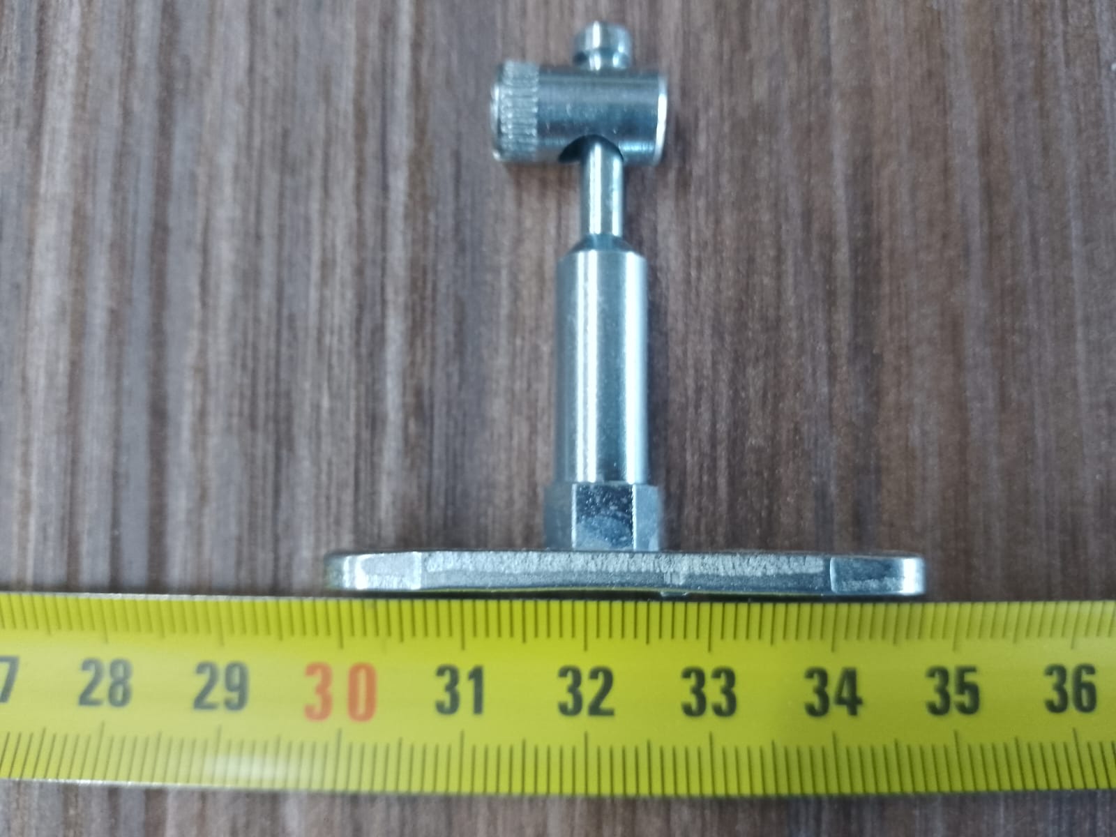

На что крепить? Все доступные менсолодержатели и скрытые крепления либо требуют толщину от 18 мм, либо держат смешной вес. Первая удача: ценнейшим советом (автора не запомнил, жаль, вся ветка погибла в обновлении) на этом форуме был найден производитель уникальных креплений итальянской O.M.М. Подвеска ATC331.18.32.02 каркасов врезная, скрытая. Вот она: alt текст alt текст Найти их в РФ – тот ещё квест: оказалось, что в РФ невостребованы, и есть по чуть-чуть образцов у двух разных магазинов, за многотыщкэмэ: как я понял, их покупали, как образцы, но не востребованы, и больше в страну не завозились. По моей просьбе сняли и с витрины. И вот две посылки с разных городов едут ко мне! Повезло! Количество креплений решил делать не меньше 10, нагрузка должна быть распределена, опять же, из-за недостаточной жесткости. Итальянские крепления всем меня удовлетворили, кроме одного: они регулируемые по осям, а мне нужны гарантии, что ни сразу, ни через десять лет конструкция не разболтается и не поползёт по стене перекосами. Поэтому решил по осям жесткости поставить дополнительно две глубоких шпильки М8, на которые ляжет основной вес. А подвески будут притягивать к стене и разгружать шпильки. Малая толщина полок требует миллиметровую точность буквально всех операций, и права на ошибку нет. Нужен инструмент. Просверлить длинное отверстие в тонкой полке, точно параллельно. Попасть в него же перпендикулярно на нужном расстоянии – для этого был куплен и доработан кондуктор: alt текст Вещь качественная, в хозяйстве пригодится. Доработка состояла в изготовлении переходника для бокового отверстия: изначально кондуктор рассчитан только на сверло фолкнера, а я сделал его универсальным. Теперь можно любое сверло ставить. Переходник: втулка с бортиком, внутри М14х1.0 под сменные втулки, снаружи М22х1.5, для крепления к кондуктору вместо штатной. alt текст
