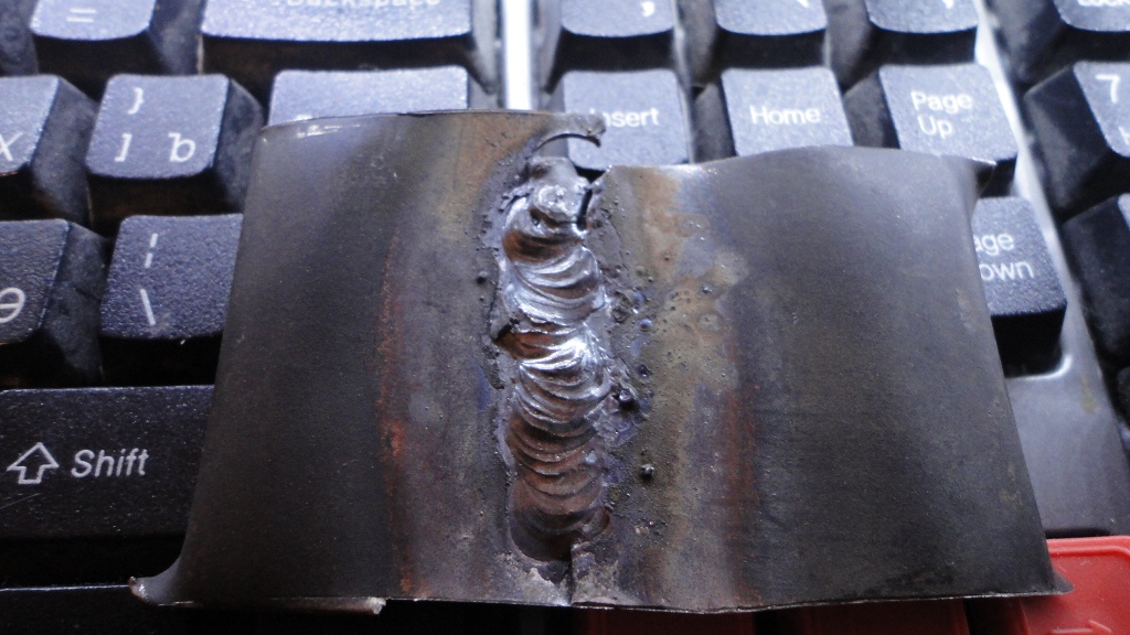

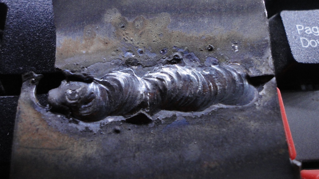

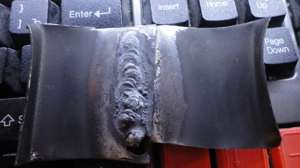

Попалась под руки жестянка от кузовной детали. Штангель показал 0,5мм. Слегка поиздевался. Электрод Ф3мм se-46, ток 45 ампер + -. Варил тычками, в нижнем положении.
Честно сказать - не мой профиль, жестянку варить. Так просто, решил попробовать. Не шибко красиво получилось.:o

DED написал : Электрод Ф3мм se-46, ток 45 ампер + -. Варил тычками, в нижнем положении.
А полярность?
Я вот тоже пробовал, но не внахлест, а встык http://www.mastercity.ru/showthread.php?t=32409&p=2676328&viewfull=1#post2676328
Сытый конному не пеший!
