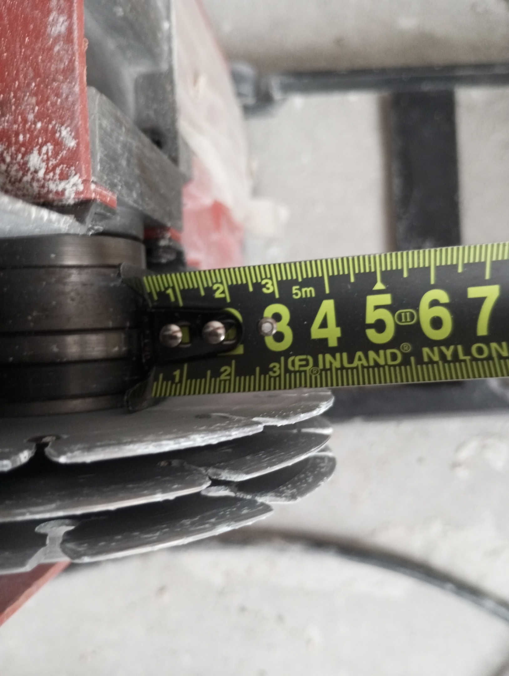

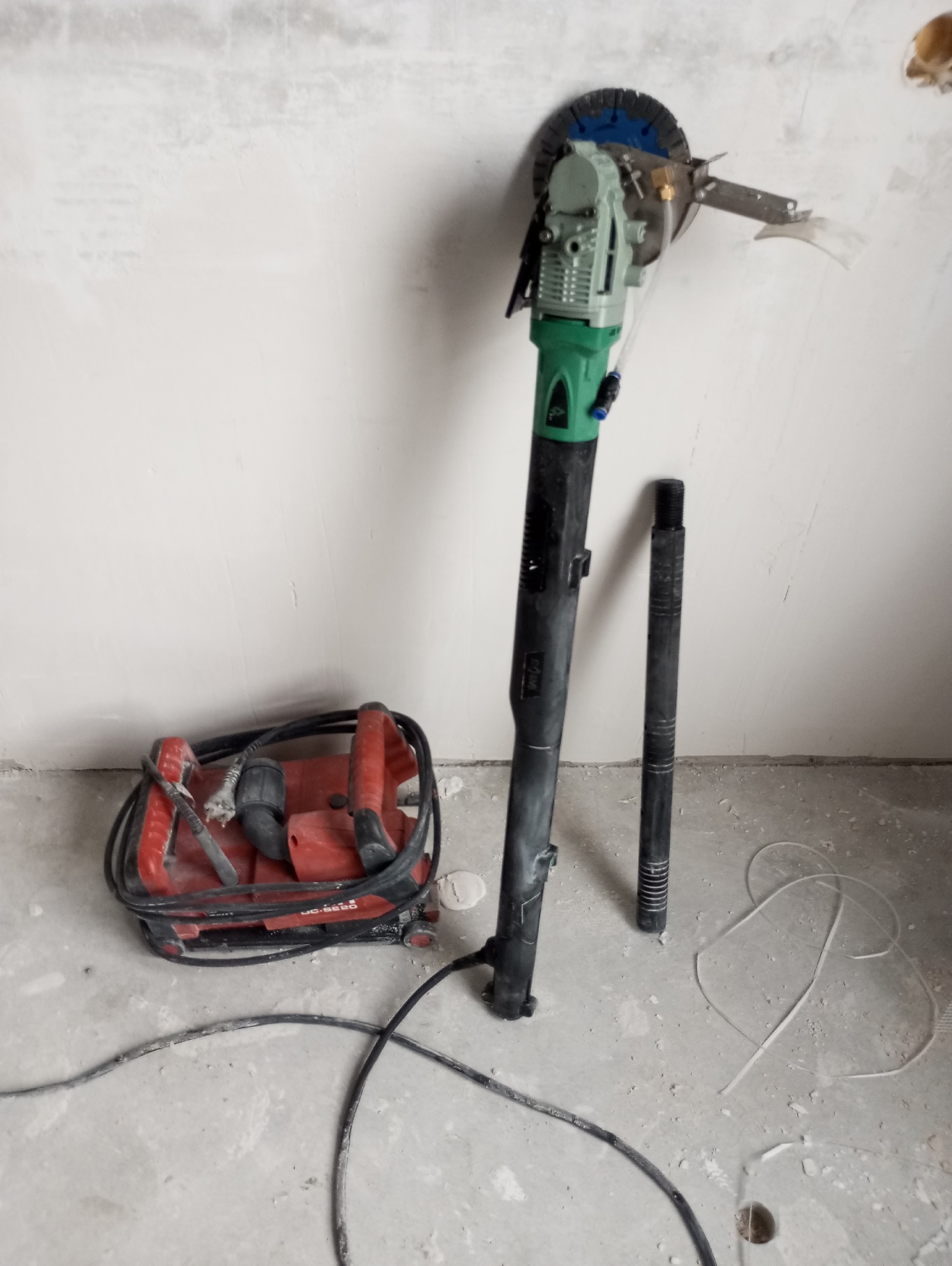

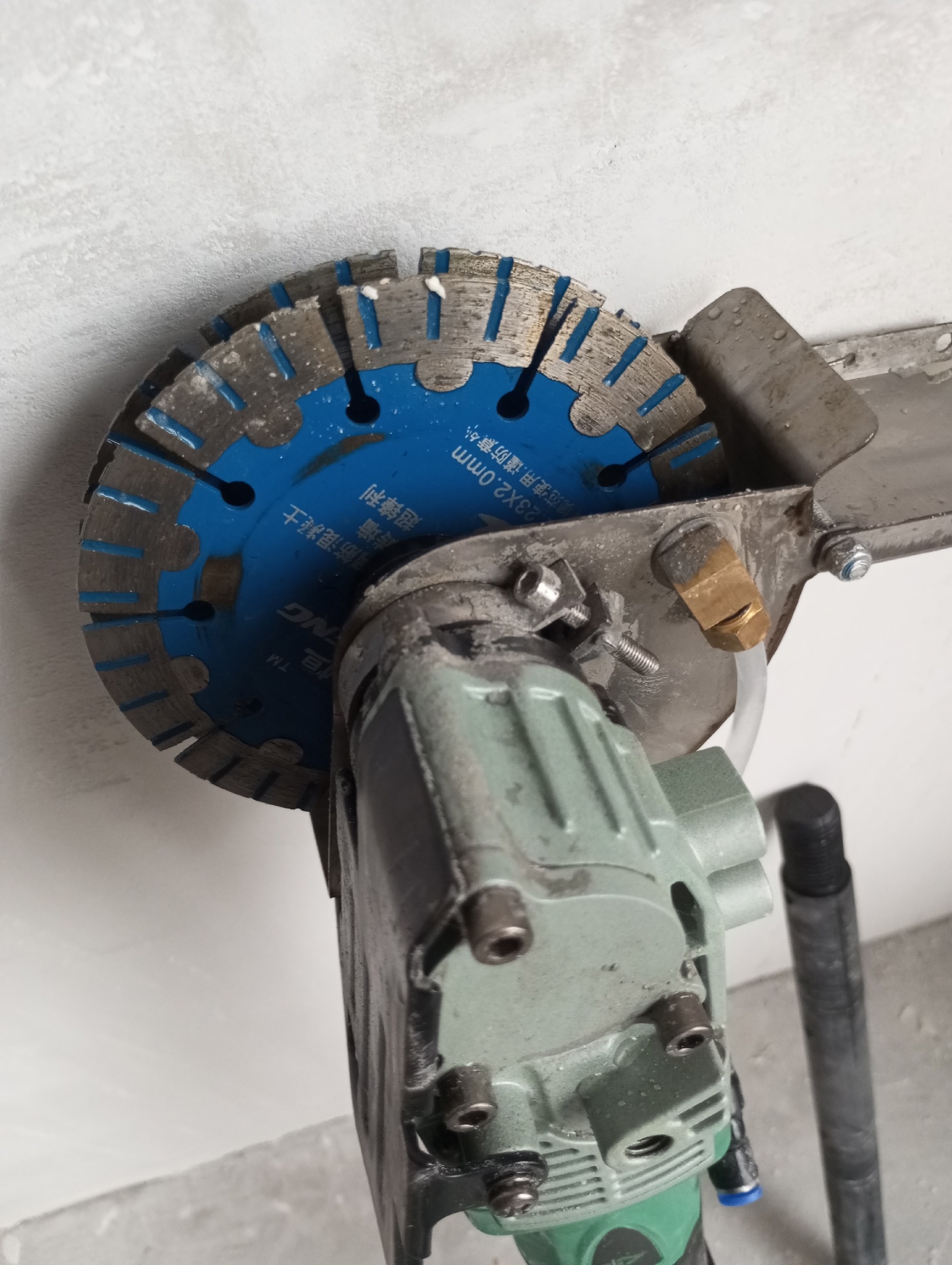

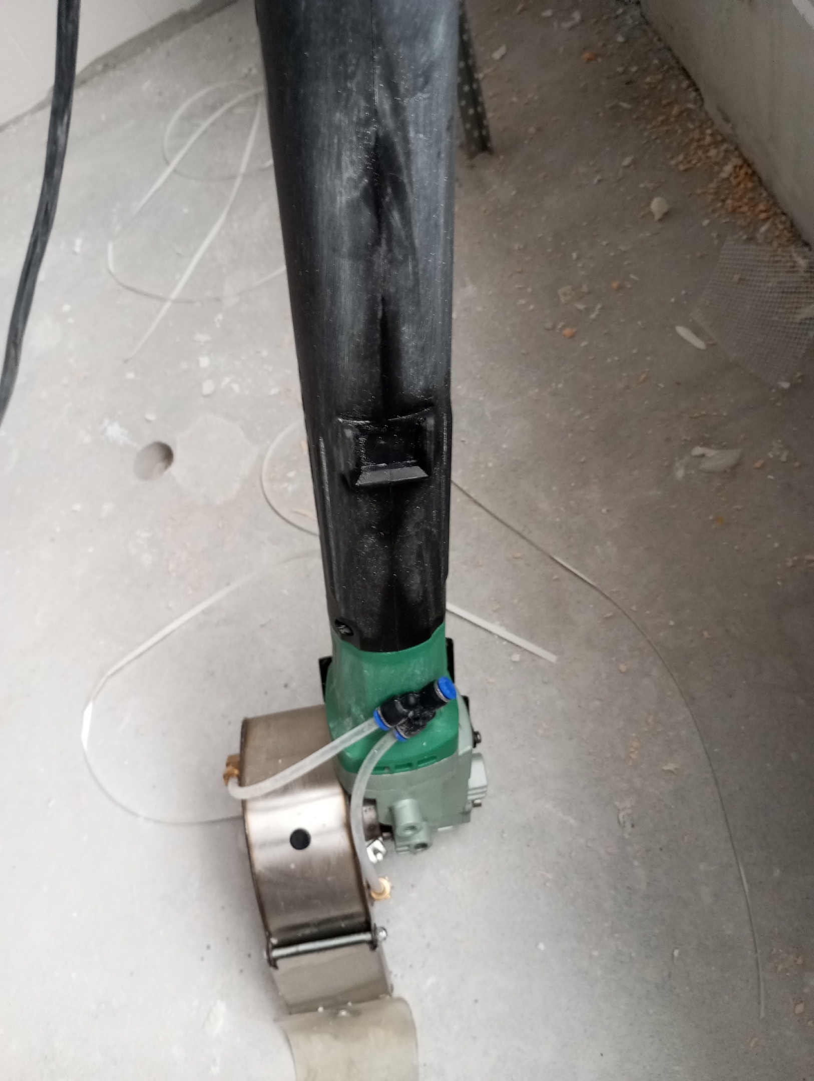

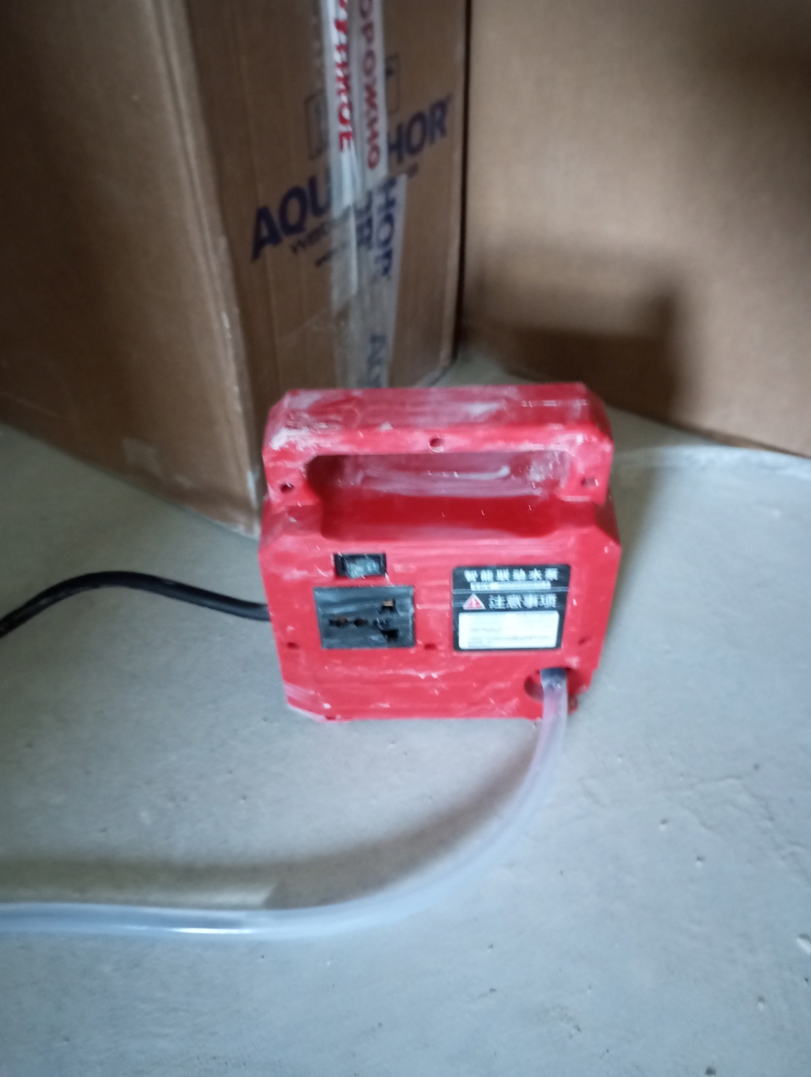

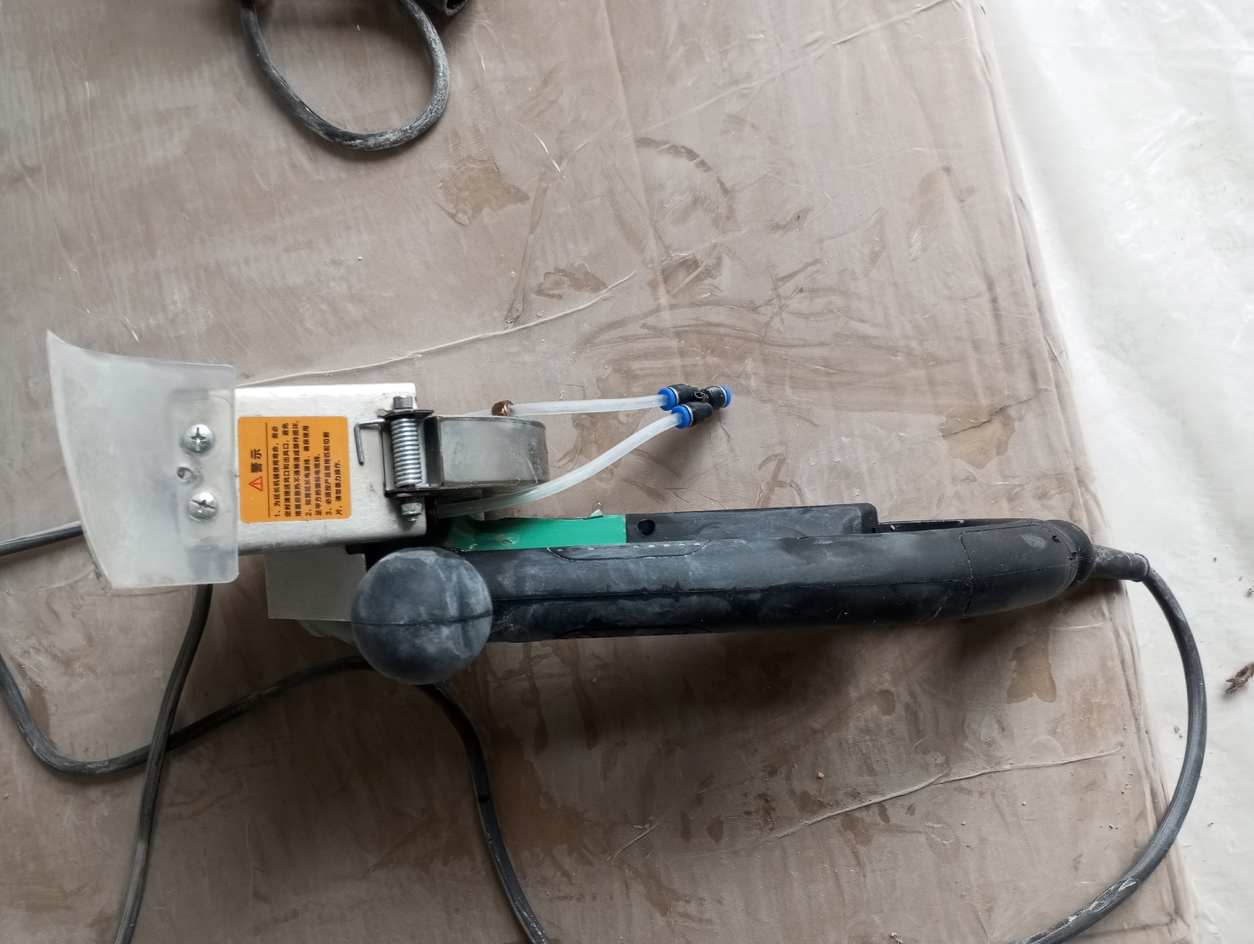

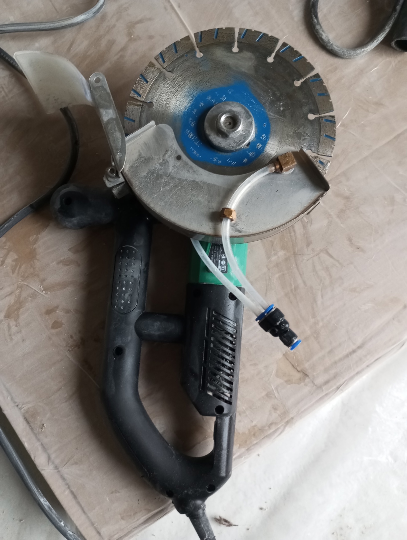

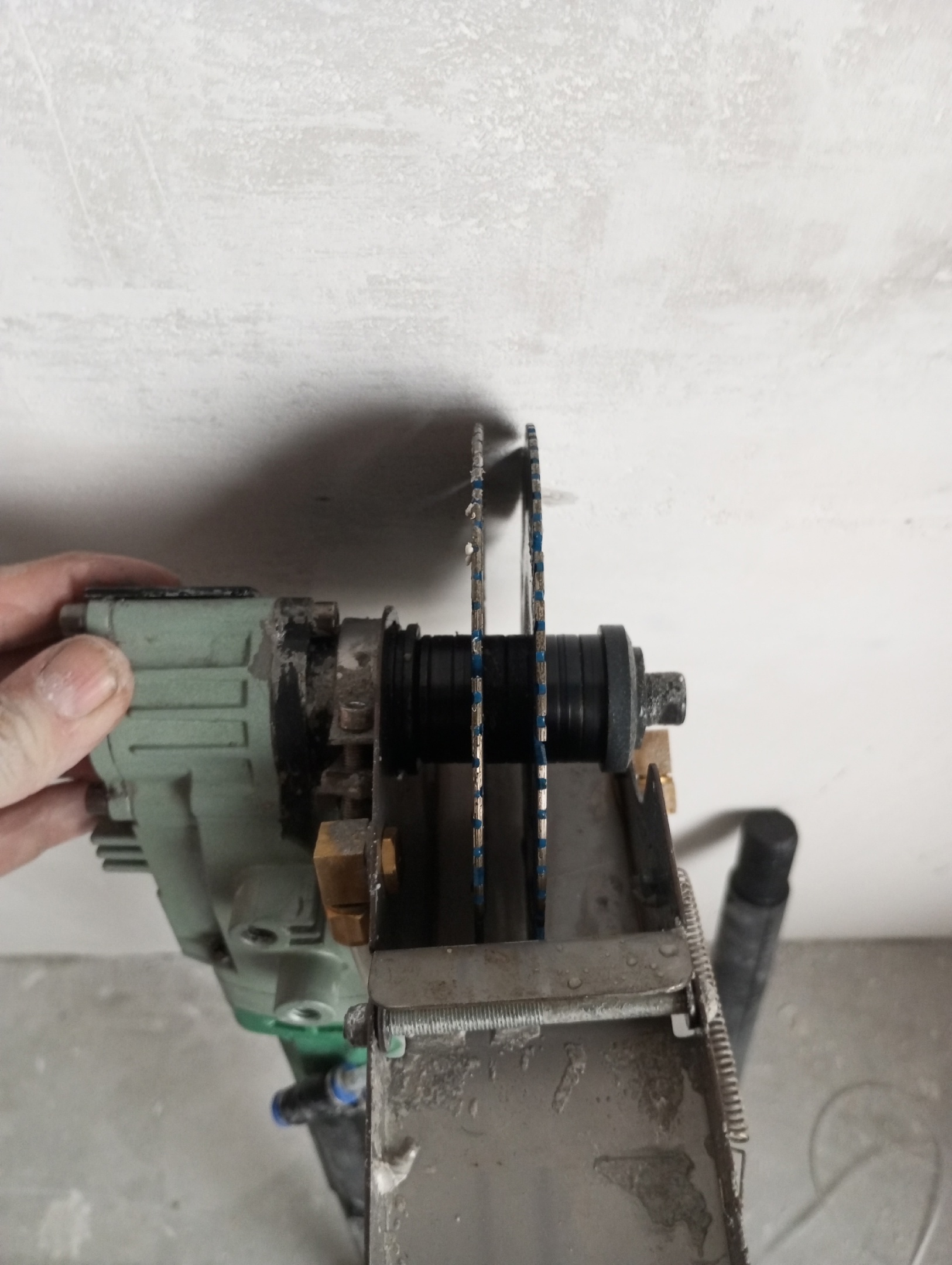

Штроборез Zhuogang AK2-169. В комплекте от магазина, два диска на 133 мм. Но можно поставить до пяти дисков. Мощность 3 Киловатта. За счет охлаждения водой режущих кромок, грызёт гораздо бодрее, нежели чем сухой вариант. Вода реально разбрызгивается, как из пульверизатора, с той только разницей, что скорость разбрызгивания постоянна. Даже когда выключаешь штроборез и насос отрубается, то вода из форсунок пшикает еще примерно с минуту. За счет создания водяного тумана, - каменной крошки нет, есть только жидкая грязь. Впору дворники на защитные очки ставить, ну или после каждой штробы очки промывать под струей воды. Ну и ещё плечи с комбезом все в мелких каплях грязи, а бандана выглядит так, как будто кто то тебе на голову накидал грязюки. Но это небольшая плата за отсутствие каменного тумана и злобную грызучесть бетона. На двух роликах, глубина штукатурки варьируется от полусантиметра, до сантиметра. Так большую часть усилий я прикладывал, чтобы штроборез не сильно углублялся в стену, на видео видно, как я с непривычки выдергиваю аппарат из штробы, потому что он реально норовит заглубиться. Кстати глубина штробы, на которую эта росомаха может загрызаться в бетон, - 46 мм. Для сравнения DC20SE, - только 40 мм и еще надо учитывать, что площадь его тележки еще накладывает свои ограничения. Я сделал наглядные фотки, - для сравнения. Насос, методом научного тыка, поставил на самый минимум, он всё равно "интеллектуальный" и при увеличении нагрузки, сам увеличивает свою скорость подачи на форсунки. На трёх фото наглядно видно, что соседей затопить сложно, там немного "тумана" попадает на пол, стены и потолок. Я поместил отзыв на Озоне, - там где покупал, надо открыть отзывы, с видео работы есть только мой отзыв.. Там есть три видео, два видео - резка штроб и третье, когда решил его включенным, засунуть в ведро с водой, чтобы помыть))) Ну и сам мой обзор. ссылка Ну и фотки: общая высотв общий видобщая высотадлина снимаемого удлинителяx98C9jxj_EIWcnLHd54Bd0vvhCByntauITRmGVYDPAnE-sy8hlvZFyIP8T0RYz3GlAoip3YefmUmA7Qs-azZ0Qj45wOn427-XQY
x28_OA3H4u0r0yHWOMBHYQJrpER-W5374Что касается сухой и мокрой резки, я выбираю мокрую, тележку закину в самый дальний угол мастерской. Еще хочу несколькими штроборезами втариться и стенорезной машинкой, тем более что стенорез, оказывается, используется в общей экосистеме с алмазными дрелями, - там все серьёзно, - сервоприводы, длинная штанга на колесах, - растопыр в пол и потолок и управление издали, при помощи дистанционного управления, - как по высоте, так и по входу дрели\стенореза в стену.

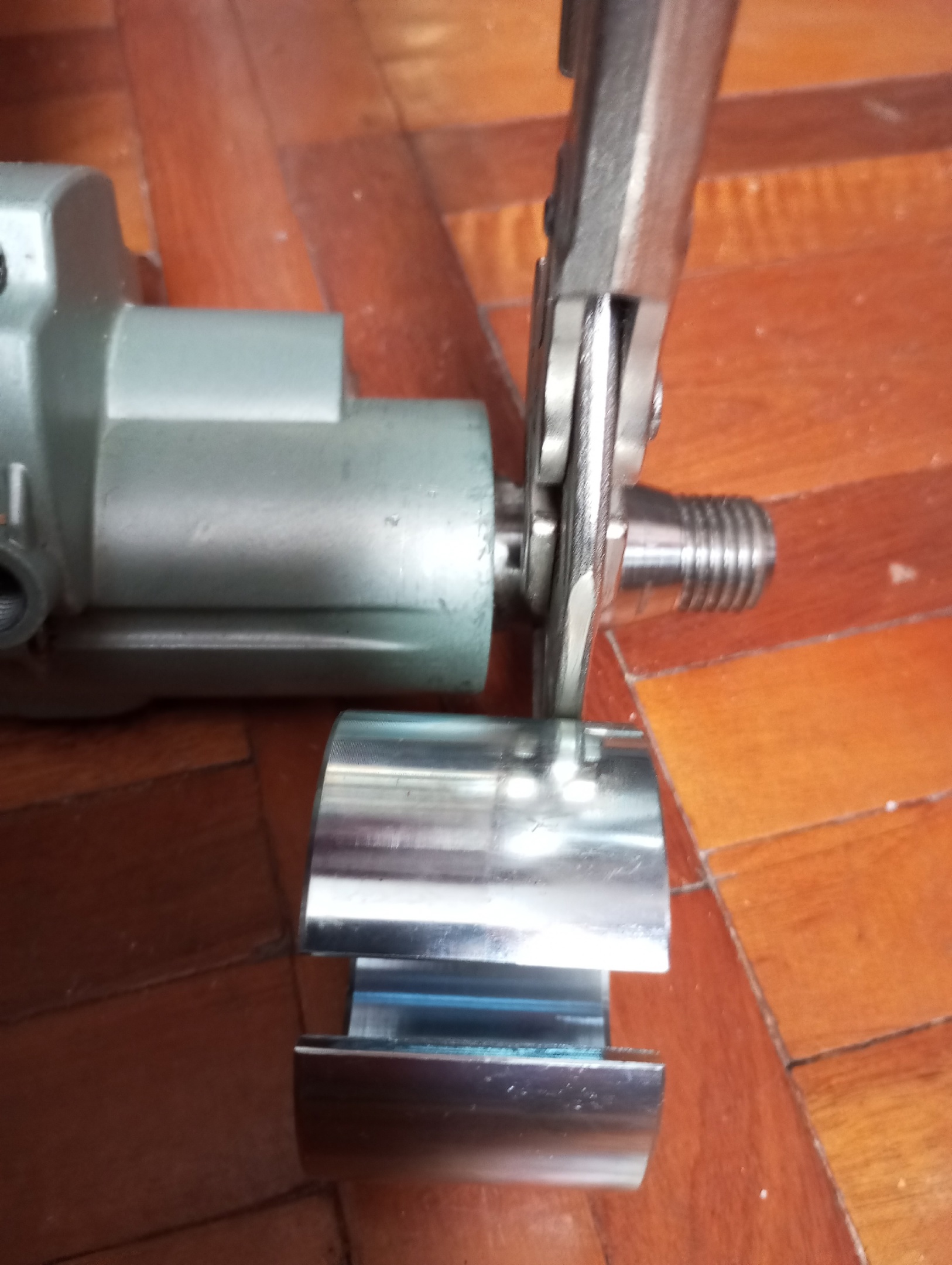

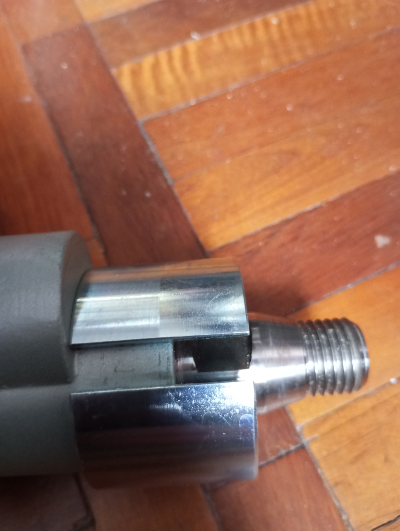

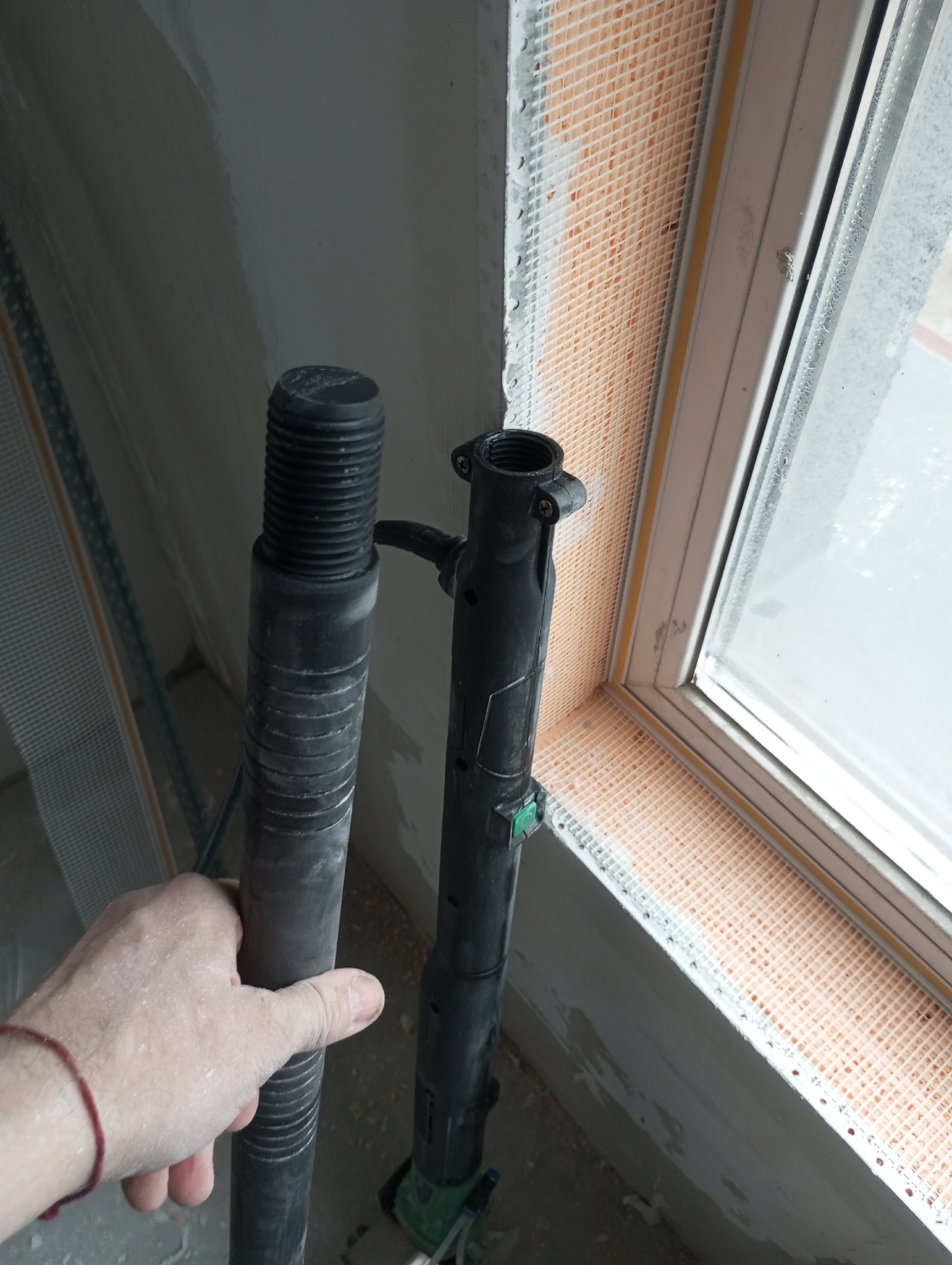

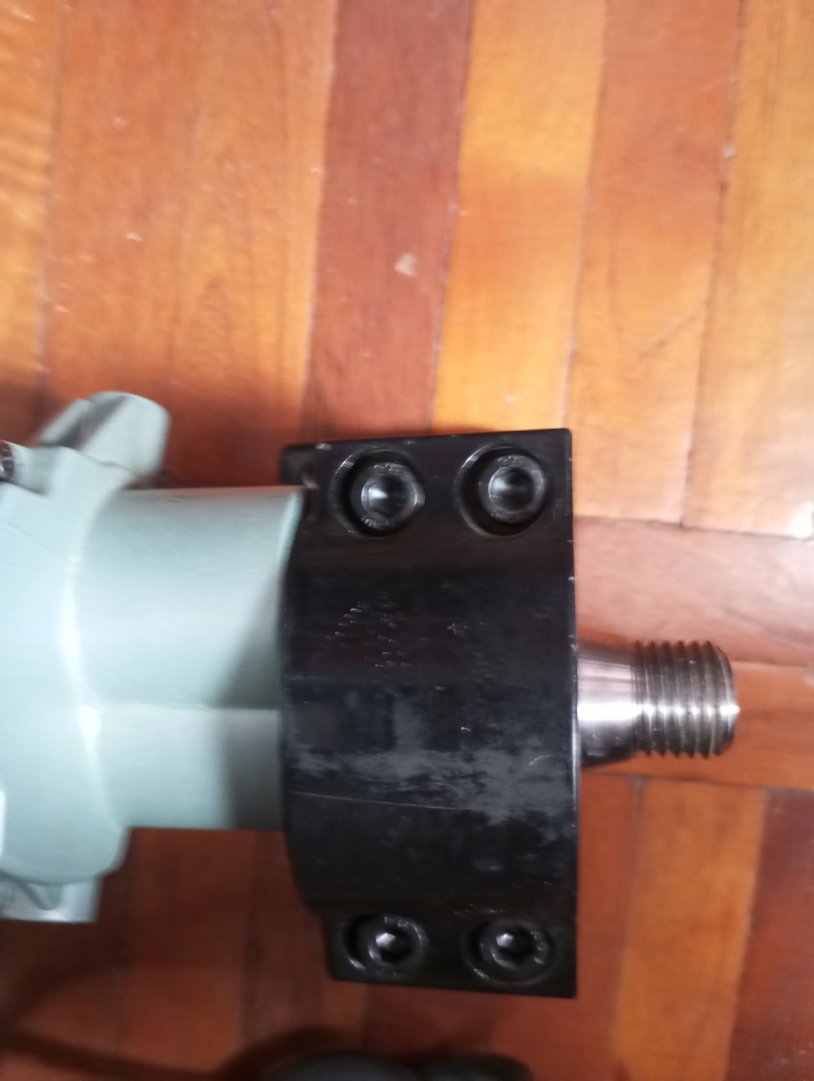

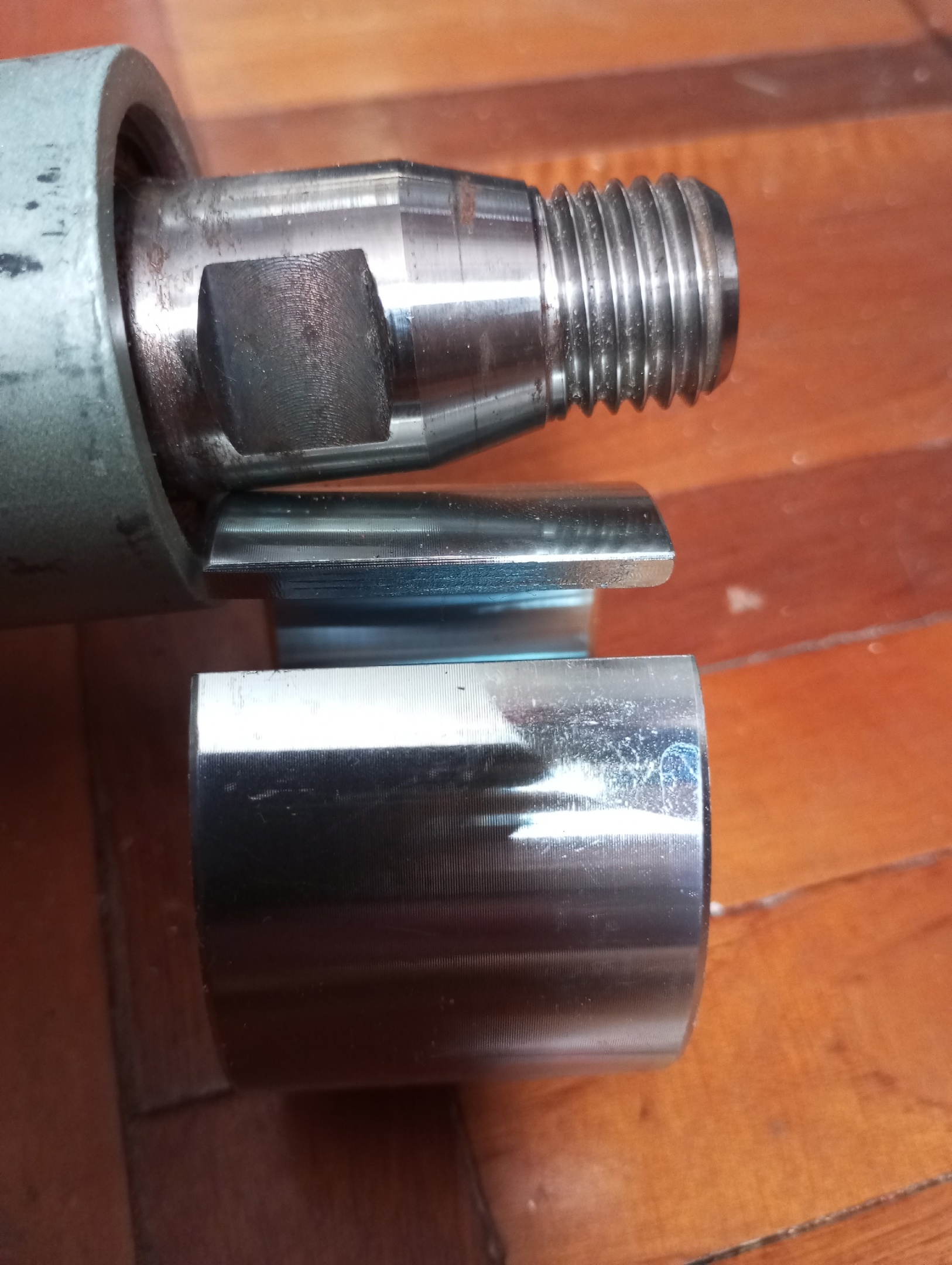

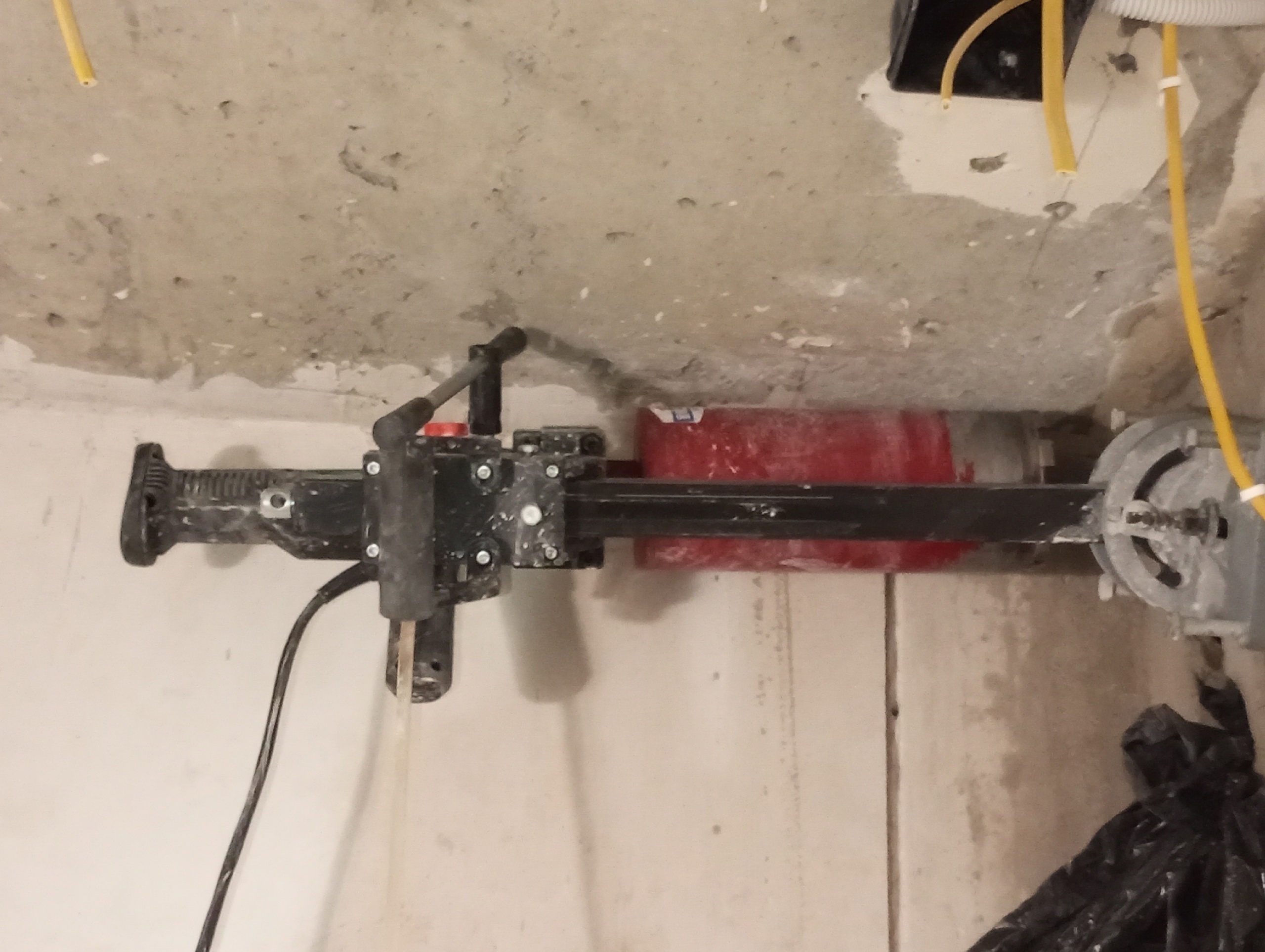

O6vJEzk_Az8Zo_KqWmaV5IКстати, начал использовать станину, под диаметры коронок побольше. ASZ1-170 влёт забурилась на 20 см со 135 коронкой. - В жб монолите.
Но есть недостаток, - хомут станины и шейки дрели. - Площадь соприкосновения хомута и шейки меньше чем у ASZ1-220. 170 моделька больше адаптирована под ручное бурение и конструкторы принесли в жертву, - в угоду компактности и легкости, как раз шейку, вынеся на неё часть редуктора внутри кожуха. Поэтому когда бурил, то приходилось следить, чтобы не слишком давить на вороток станины, потому что если увлекаться, то шейка начинает выскальзывать их хомута. Но я все равно планирую еще и 220ой моделью втариться, так что некритично.
И есть еще один нюанс со 170 моделью. Стандартная установка на станину подразумевает переходник на 52мм диаметром. Но когда надеваешь этот переходник, то становится невозможно добраться до выемок под ключ на вале дрели. Туда надо, либо ставить быстросъём, либо скручивать резьбовой переходник на самой коронке, - если конструкция коронки позволяет это сделать. - Скрутил коронку с её резьбового переходника, ослабив хомут, вынул переходное кольцо и потом скручиваешь резьбовую часть коронки. ну и надевать также. Но если работать с глубокими отверстиями, то это будет адский ад, - удлинительную штангу, между дрелью и коронкой, поставить, это столько операций надо будет проделывать... маленькая площадь 2маленькая площадь 3маленькая площадь 4маленькая площадь 5маленькая площадьПоэтому, если много и исключительно руками бурить, то 170 модель. А если надо постоянно работать с диаметрами до 220мм. - то 220 модель. По ценнику они мало отличаются. Кстати у 220 модели на жопе есть круглый пузырьковый уровень, - "бычий глаз", при бурении в пол, весьма удобная добавка в конструктив.
Но всё я равно пока испытываю когнитивный диссонанс, - в моих ассоциациях, алмазные буровые установки, это здоровенные и большие дурынды, еще и специальный баллон для воды надо таскать и подкачивать туда воздух, чтобы подачу воды делать. А тут какая то мелочь мелкая и выполняет приблизительно те же задачи, которые я раньше всегда отдавал на аутсорсинг. - Но после того, как меня несколько раз кинули с выполнением работ, потому что " у нас куча заказов и там гораздо больше бабла можно заработать, так что звиняй брателло", решил себе взять свою буровую алмазную систему, чтобы ни от кого не зависеть.

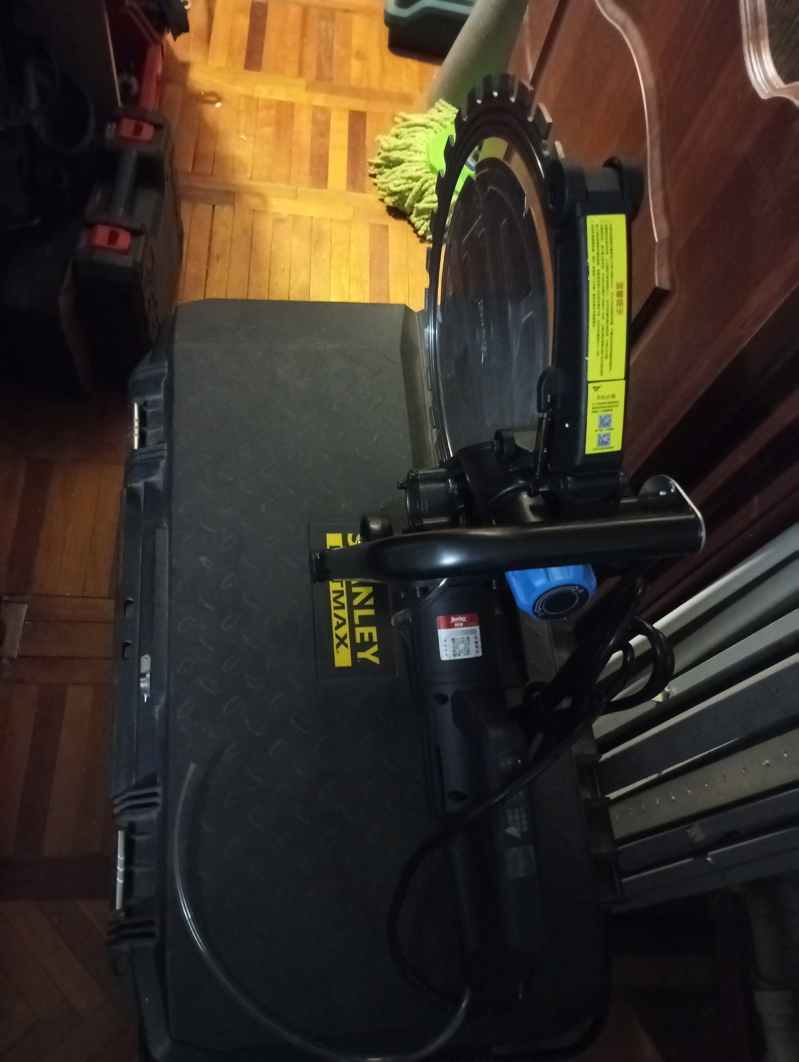

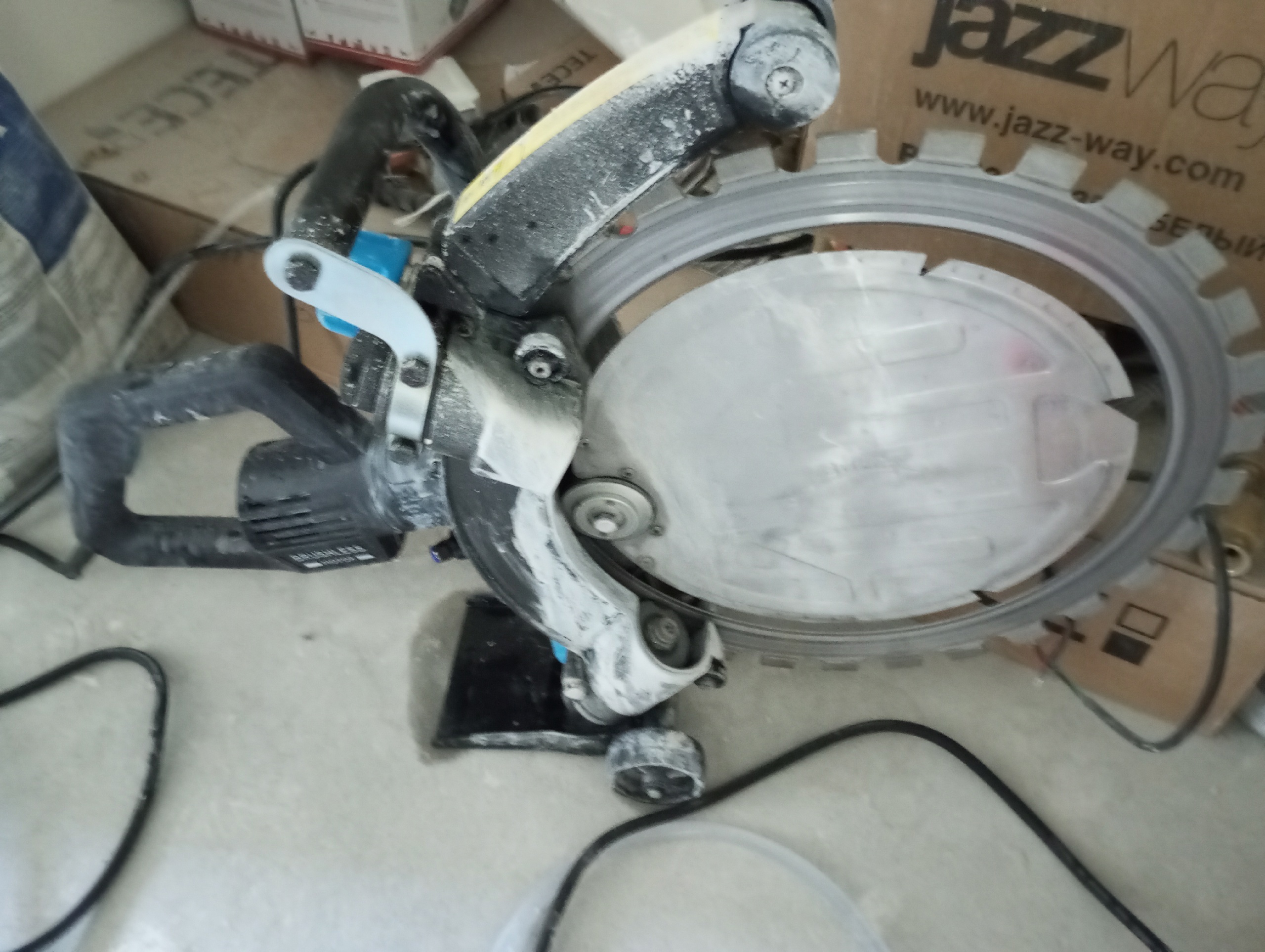

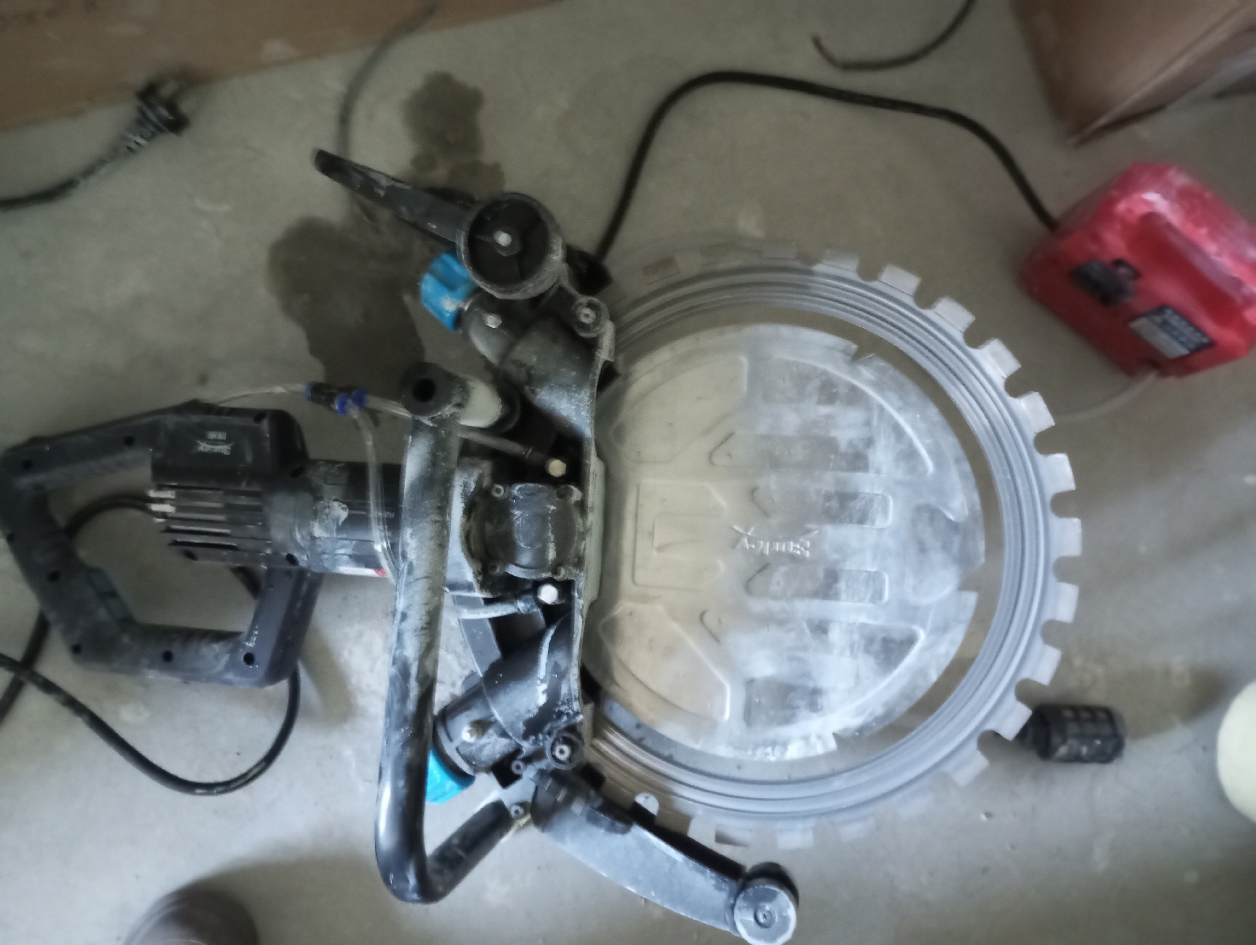

BURLEY R2407 Алмазная кольцевая пила-стенорез с водяным охлаждением. Диаметр режущего кольца 410 мм, официальная глубина резки 310 мм. Неофициальная глубина... Я полагаю, эта монстра может и все 35-36 сантиметров глубины одолеть. Но какой под неё чемодан нужен, я - хз. - 80см на 25см на 46см. В стенлевскую, даже самую большую телегу, она ни хрена не влезла. Вроде и маленькая пила, но из-за диска-кольца, - 80 см длиной. Я полагаю, - Жорж Милославский был бы в восторге от такой машинки)))burley1burley2

Попробовал в работе. Сразу ощущение когнитивного диссонанса, - казалось с таким здоровым диском, даже на плавном пуске должен нехило так срабатывать эффект гироскопа. Но этот инерционный момент был убран, за счет того, что массу диска уменьшили, превратив его в кольцо. При взгляде на этот агрегат, возникает ассоциация с пираньей, - у неё примерно такие же пропорции, - здоровенная челюсть, с кучей зубов и маленькое тщедушное тельце))) - Сам корпус махонький сравнимы с щеточной болгаркой на 125 мм, а вот ручка и гарда, ну и сам здоровенный диск увеличивают размеры этого монстрика. Режет весьма бодро, но желательно, если глубина стены небольшая, пластину которая из трёх точек подаёт воду, стараться оставлять в месте реза, чтобы подача воды не выпирала из противоположной части стены не орошала комнату в этом месте) Заводим, ориентируем по лазеру и просто держим, что не укосоебливалось от лазерной линии. Пила сама режет и опускается под собственным весом. Остановка практически мгновенная, не как на аккумуляторных пилах, но тоже достаточно быстрая, - диск по инерции не крутится. Включается, как фейновская Эво, - две кнопки, - одну удерживаешь несколько секунд и жмёшь вторую, - вариантов случайного включения просто нету. Напротив, поначалу надо приноравливаться. Сверху стоит индикатор, - когда включается константная электроника, мигающий зелёный светодиод меняется на красный и мигает, показывая, - какой уровень нагрузки.
Кстати, помимо самого режущего диска, расходкой являются еще и прижимные валики, если их не беречь. - Синие блямбы, - это рукоятки. Когда убираешь пилу надо их максимально ослабить, когда готовишь к работе, - максимально затянуть. Иначе валики могут потерять форму. Диск стоит сейчас, в районе шести тысяч. Я написал отзыв и прикрутил видео, но к сожалению, помощника, который бы снял еще и резку штроб в монолите, я не нашел, пришлось записывать только расширение дверного проёма в ГБ. Там в принципе всё тоже самое, только в монолите раза в два медленнее идёт и еще иногда искры от разрезаемой арматуры пролетают, если поток воды в это место не попал. Кстати, здесь охлаждение идёт не водным туманом из форсунок, как у Чжуогана, а просто три струи из пластины идут.
1_YLnv1Vond0B_1QNeVWO6cПила и там же мой отзыв с видео.

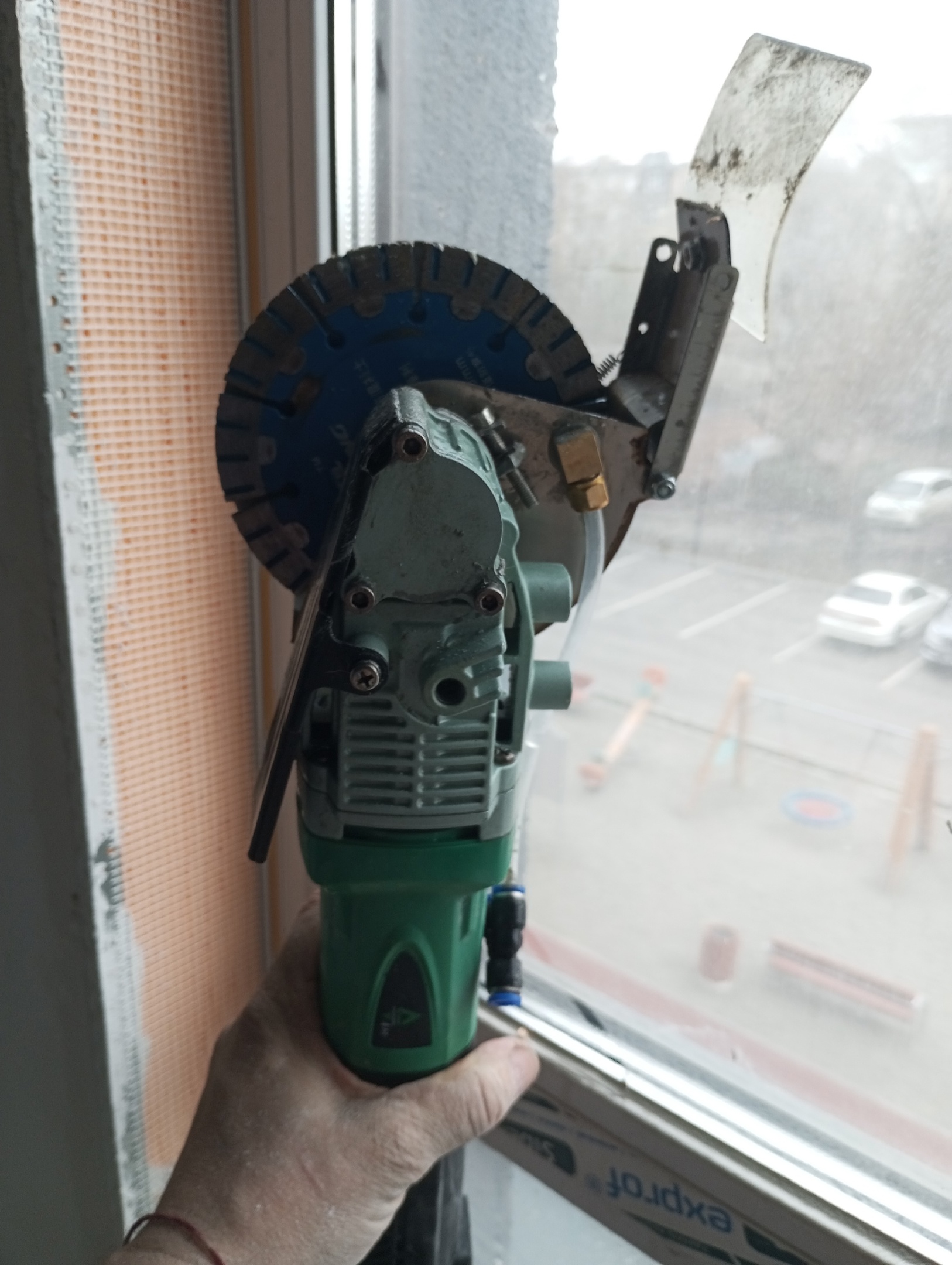

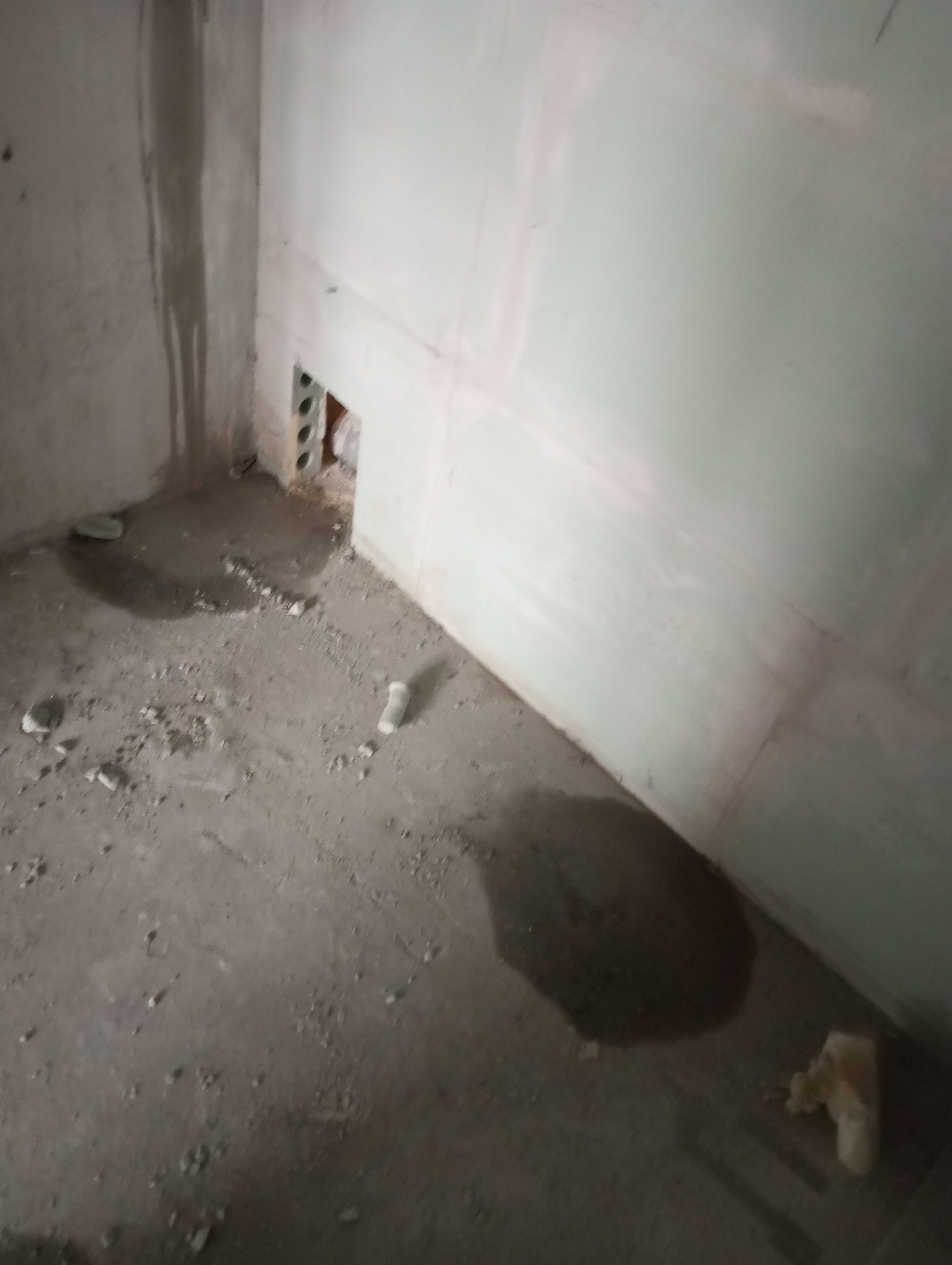

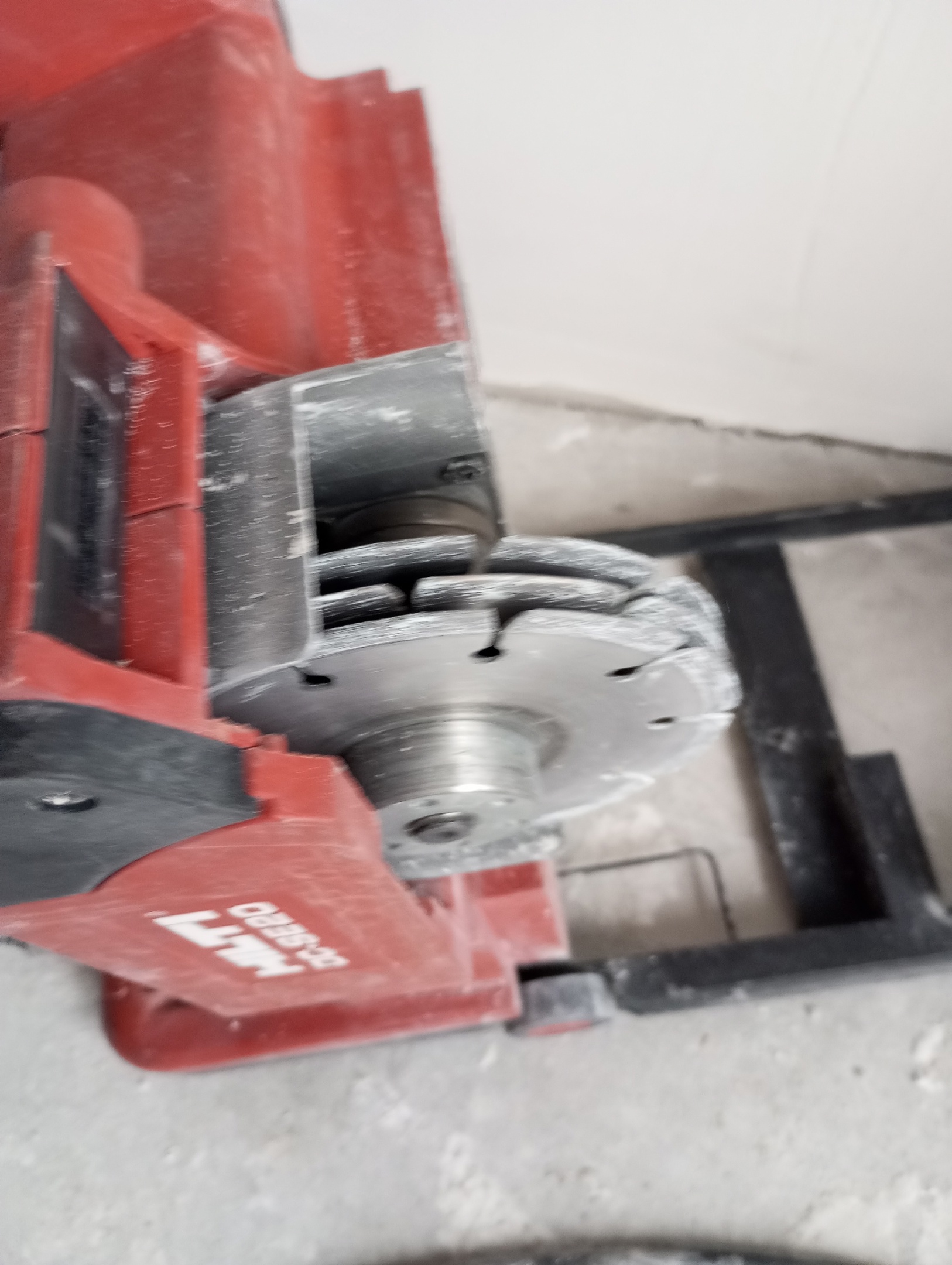

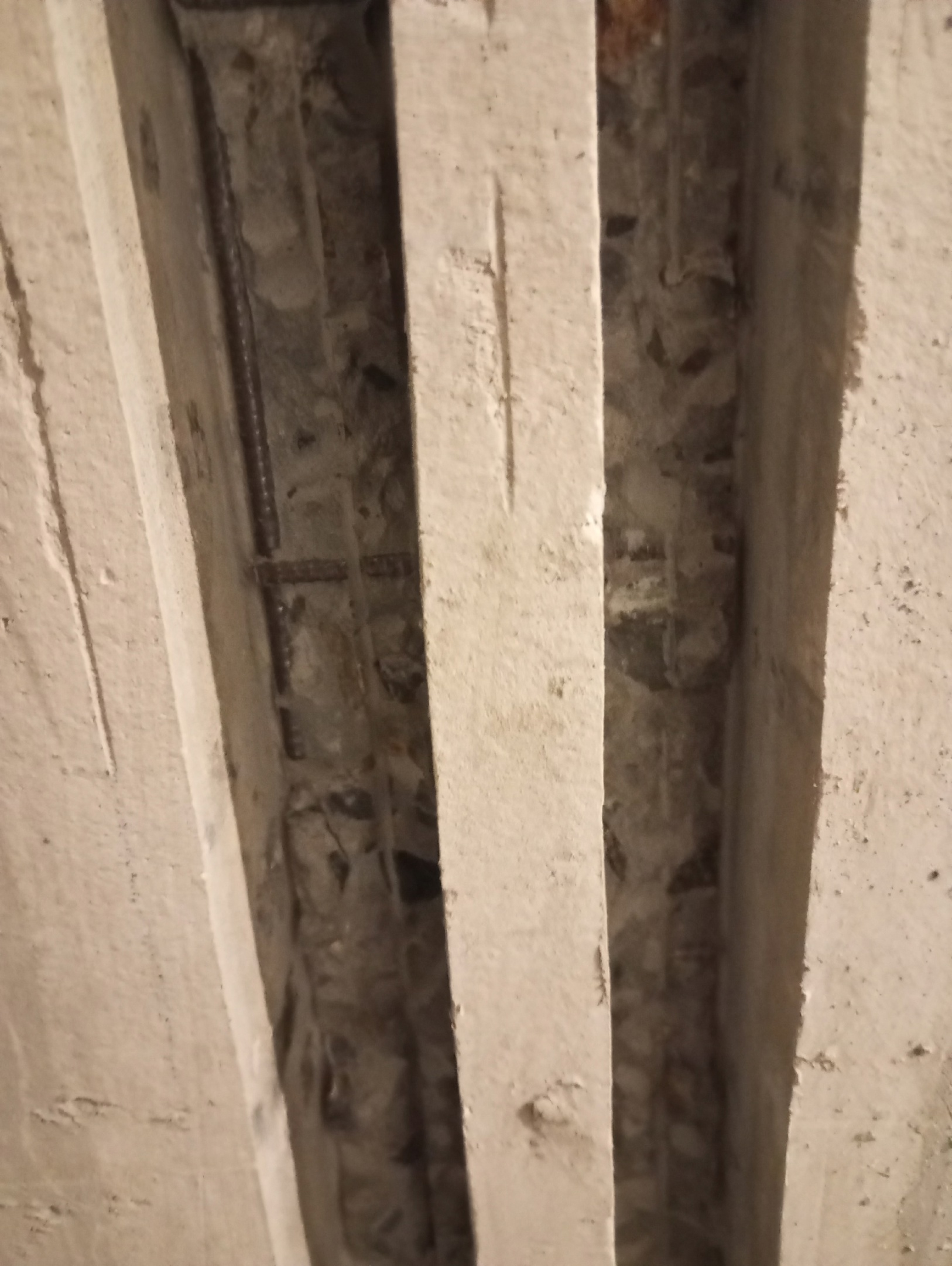

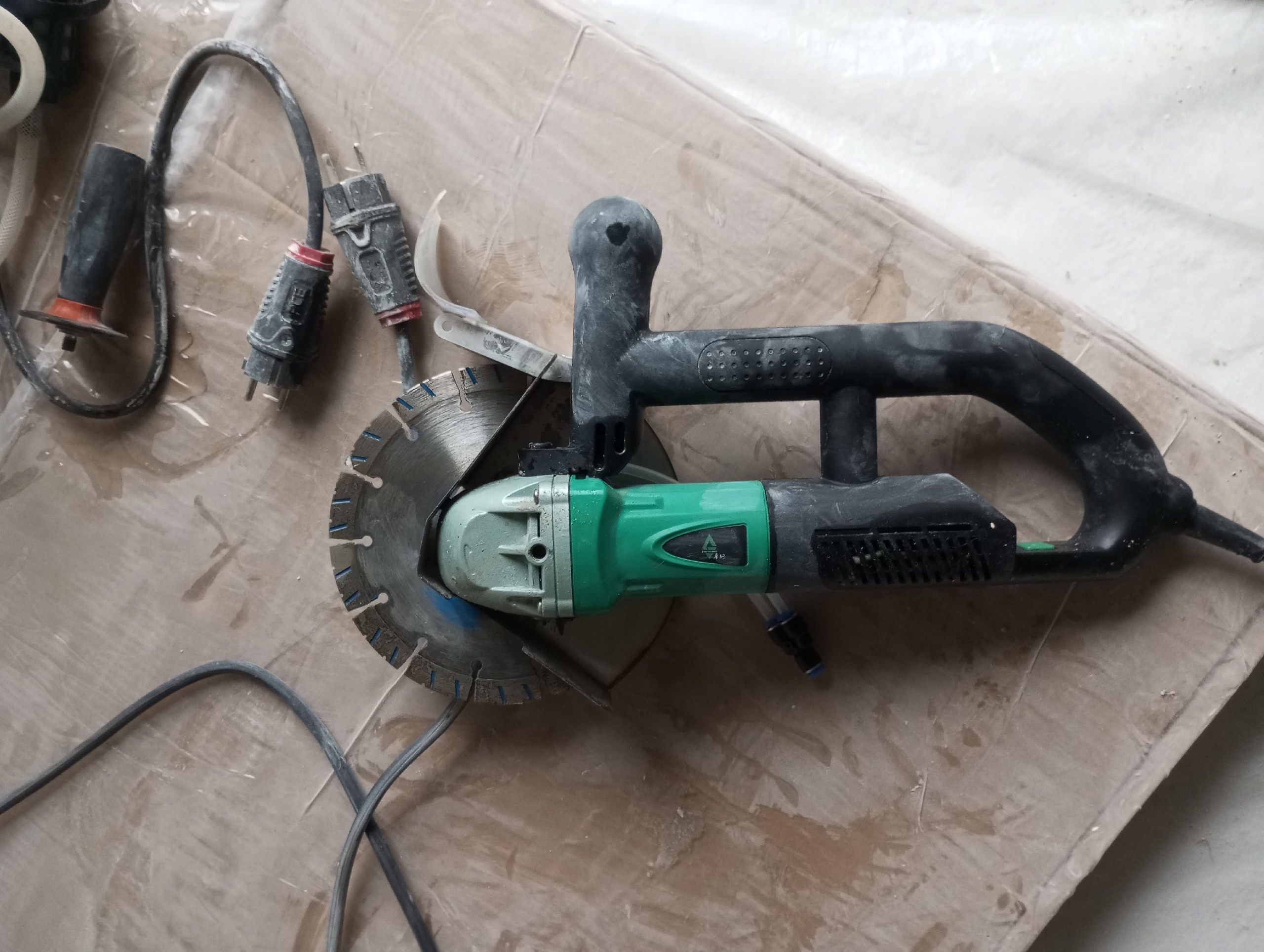

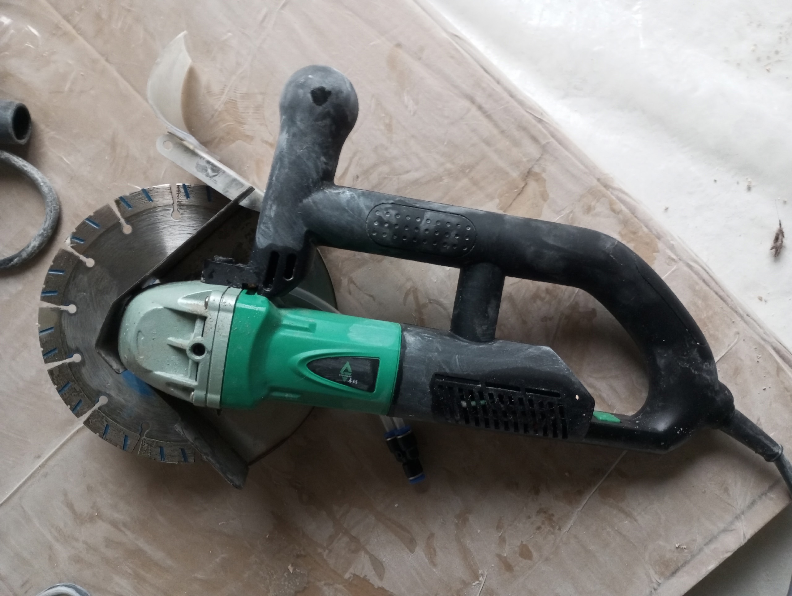

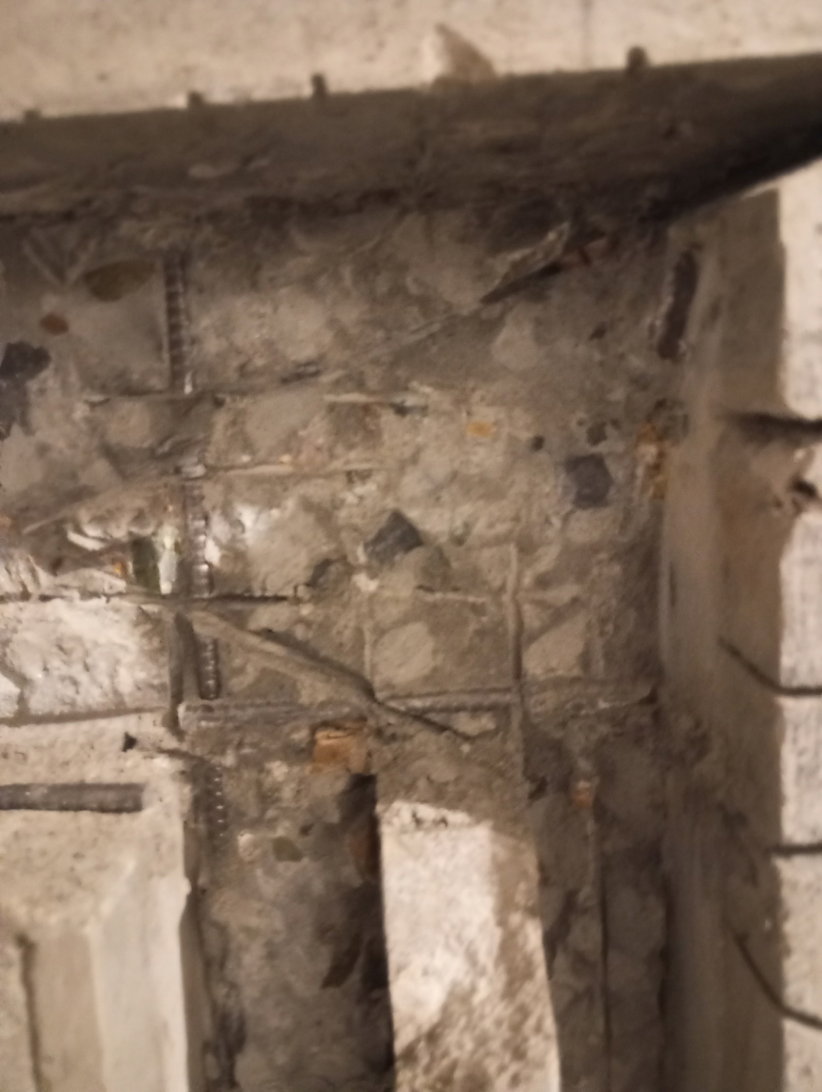

Попилил я монолит (15-20 мм штукатурка, потом железобетонный монолит с кремнием и ракушечником) 195ым Чжуоганом. - Бодрая машинка. Только надо как то придумать, что бы металлическая шторка брызговика, как то фиксировалась в откинутом состоянии, как это сделано на 169 модели. - При запиле в угол, или под потолок, это мешает. Сам бороздодел сработал быстро, но выбивать штробы,- перфом пришлось повозиться, - зело злобный монолит. Ещё один недостаток, это как у пылесосов "Томас", - быстро делаешь влажную уборку, а потом долго промываешь сам пылесос после работы) А если сразу не помыть, то аппарат превращается в кусок камня. -Пыль высыхает и чуть ли не окаменевает. Есть ещё один момент, когда делаешь штробу под горизонтальную канализацию (50мм), то начало, у стояка, идёт практически на уровне пола, вот на первом метре приходится изворачиваться, потому что сам кожух из нержавейки жутко мешает. Да еще и очкуешь, - как бы сам стояк не пропороть. Но в принципе и это решаемо, - надо вести рез не горизонтально, а чуть поднявши зад машинки вверх. А стояк закрыть какой-нибудь защитой, - я сколхозил "композит" из подноса от старых весов и куска гипсоволокна) В общем машинка стоящая, для штробления глубиной в 65 мм, самое то. Теперь на очереди болгарка, - она только вчера пришла.195-7195-6195-5195-4195-3195-2195-1Мой отзыв с видео
