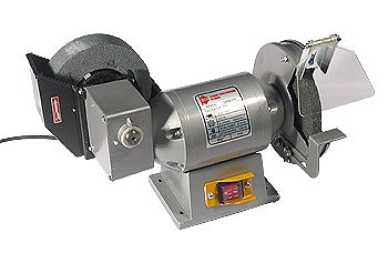

Хотел услышать ваша мнение про доработку углового точила
типа Greapo PGB 6/8 SQ мокрый камень подключен через понижающий редуктор, частота 134 об. но вращение в вертикальной плоскости.
такой тип компоновки встречается еще в несколькоих продуктовых линейках. хотел приделать к нему направляющие для заточки ножей рубанков. что скажете ?

Приделывайте на здоровье.

Он скорее для шлифовки, этот камень, очень медленно крутится. Я на таком только доводку делаю.

у меня такой. люфтит неподеццки. отвинтил я его нафиг за ненадобностью.

Да пользуюсь разными, но все не мокрые. Мокрых задумал два - гончарное и обычное, припас редуктора, моторы и камни, но летом руки так и не дощли. По этому пользуюсь скоросными сухими точилами с направляющими с каретками в паре. Снимаю за каждый проход буквально по паре соток на быстрой скорости продвижения. Довожу кромки вручную на оселках.

А всюду пишут, что "мдленный камень" для углеродистой стали, чтобы не греть и не отпускать закалку. Кто прав? :(

Пишут правильно, но как обычно - невнятно :)
Проблема в том, что перегревается самая тонкая часть лезвия. На быстром диске это происходит мгновенно.
На быстром камне грубо затачиваете, не забывая охлаждать и не стараясь сделать бритвенно-острым, на медленном мокром доводите реж. кромку, не рискуя ее перегреть. Какая сталь - значения не имеет.

Скорость ка надо иначе перекалиш нож! Приспособление лучше из дерева(приставка) когда сделаете то сразу поймёте почему!! Сделайте в ней паз для пальцев чтобы вести точно!Ещё хорошо бы поставить камень помельче так как стандартный 80 оставляет на ножах бороздки которые при работе с рубанком совсем не нужны! После такой обточки возьмите абразивный брусок/камень с маркировкой не меньше 1000 желательно японский и на нём доведите нож!
