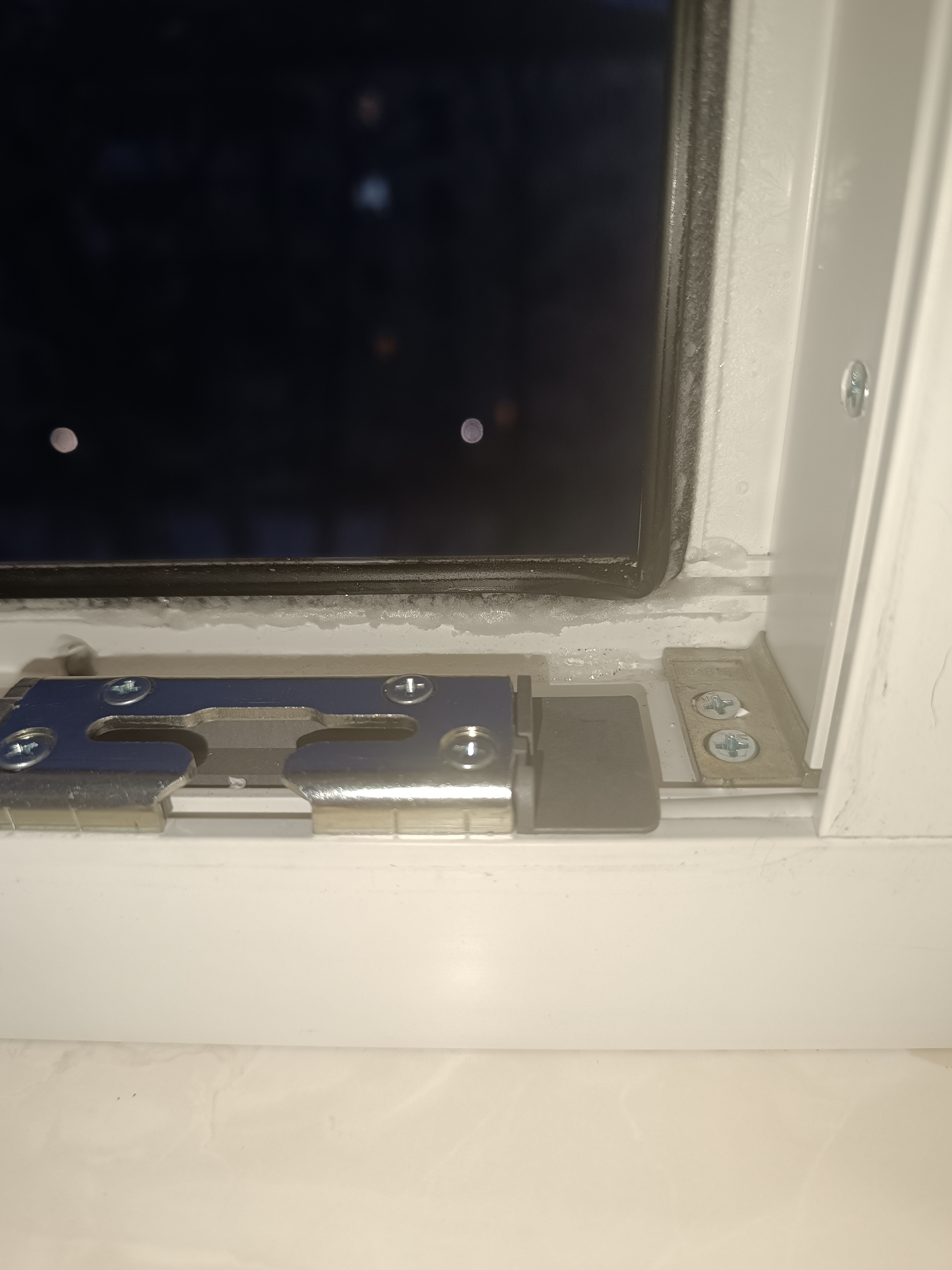

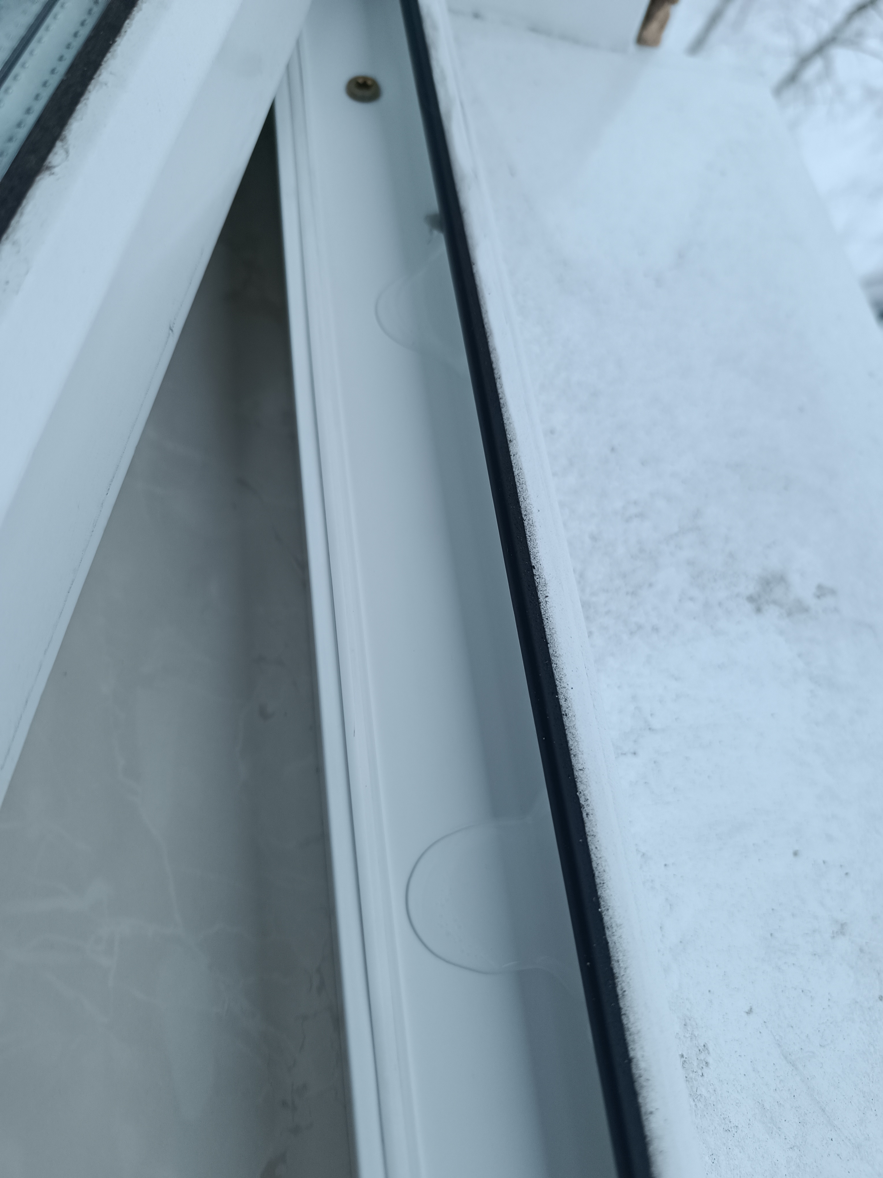

Здравствуйте! Подскажите, пожалуйста, нормально ли, если образуется конденсат в данном месте? При морозе вода замерзает. Окно установлено несколько месяцев назад. Открывающиеся обе створки окна. Используется только одна створка, но ситуации абсолютно идентичная.100037001110003698751000368889

Нарушена герметичность со стороны помещения. И скоре всего есть обратная тяга через неплотности окна наружу (а должен быть только приток, если створка приоткрыта). Отрицательная температура там - нормально. Если в самом помещении на раме нет конденсата, то еще не все так плохо. Ищите неплотности под внутренней резинкой или щели в профиле, через которые теплый влажный воздух попадает туда из помещения при закрытом окне. Для открытого на проветривание окна ваш вопрос не уместен - там может быть и вода и лед и грязь и насекомые... Насухро вытрите и закройте на несколько дней в морозы. Потом смотрите. Сухо - порядок. Мокро - непорядок.

lussiya, проблема не с окнами, а с вентиляцией, у вас так называемая перевёрнутая вентиляция
