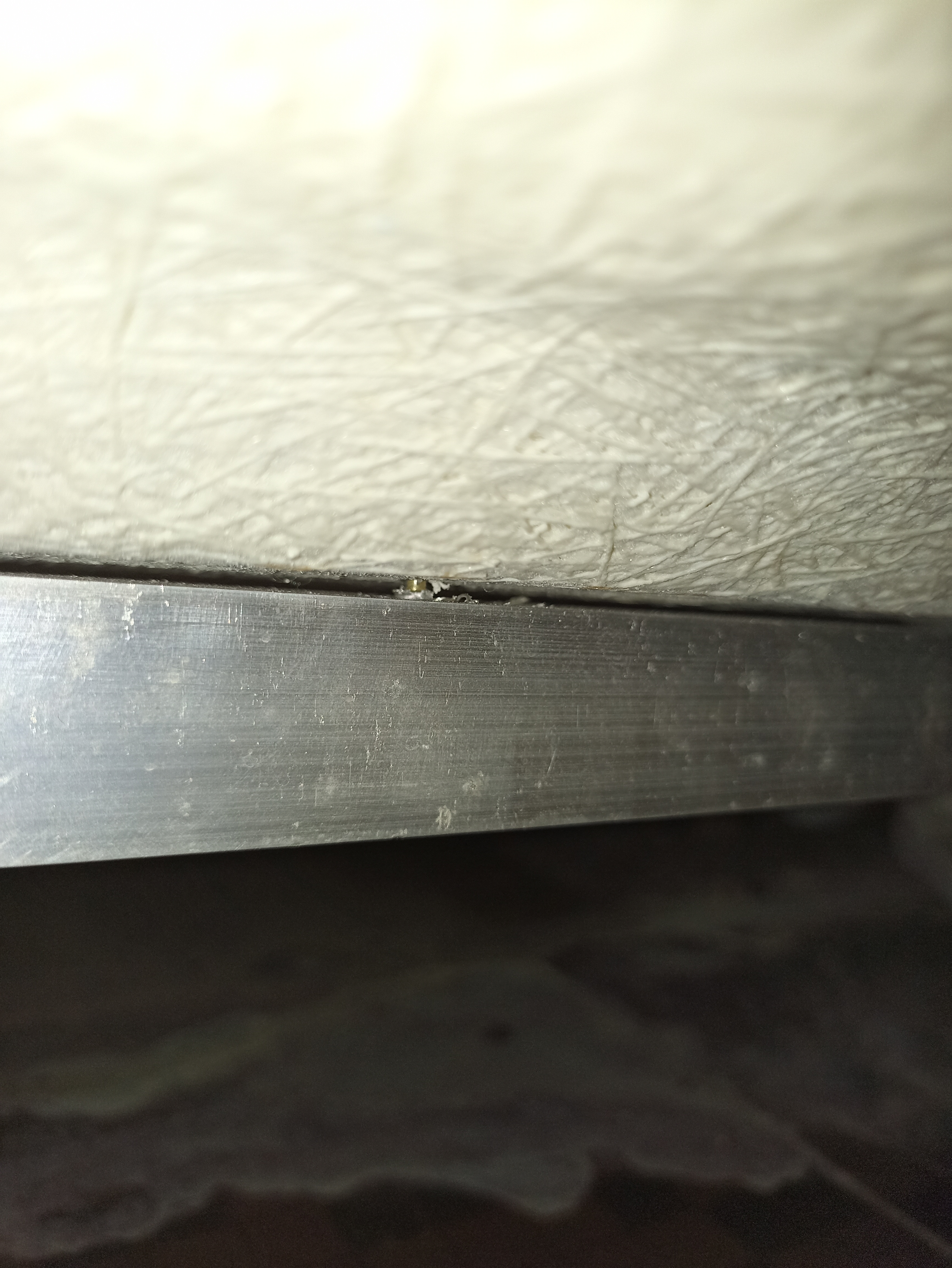

Здравствуйте! Подскажите пожалуйста, каркас не прилегает к ванне. Что можно сделать? Саморезы вкручены по всему каркасу. Прилегает каркас только процентов на 20℅ что вдали от слива. Чем ближе к сливу, тем больше зазор, как на фото. Она так стоит уже лет 5. Есть ли смысл возиться или оставить, как есть? IMG_20250305_02343810768_big

Stone12, вдуть герметик срезав и сплющив носик.

BV, а какой герметик посоветуете?

Stone12 написал 05.03.2025 в 16:42
Лучше полиуретановый, но можно и силиконовым заполнить с забутовкой!!
