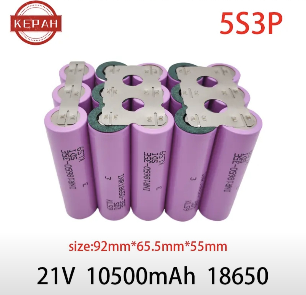

СергейСимонов
СергейСимонов
Регистрация: 04.04.2025
самара
Сообщений: 4
26.04.2025 в 01:35:01
Всем спасибо за ответы.
Не кто не занет можно ли готовый в сборе сейчас купит аккум?Ну или какой сюда подойдёт?
Raichu
Raichu
Регистрация: 19.05.2025
Сообщений: 1
19.05.2025 в 13:21:03
СергейСимонов, Сам вчера поменял батаиеи в блоке MB18ni-18 Для замены понадобится блок литиевых аккумуляторов 5s3p (на Алике менее 1500рэ), например 1000009074И плату защиты с балансировкой bms 5s на 40 ампер (больше думаю не стоит), например такую1000009077А дальше отверку torx т10 (вроде), паяльник и прямые руки. P. S. Перед сборкой желательно выровнять заряд батарей (если напряжение в сборках различаются более, чем на 0.1 вольт). Это нужно потому, что этот балансир пассивный с небольшим током балансировки. И припаивать провода от балансира последовательно, начиная с минуса батареи. Плату посадил на двухсторонний скотч прямо на батареи. Штатный температурный сенсор заправил под балансир. Заряжается от штатной зарядки с ОДНИМ ньюансом - в конце заряда, когда bms отрубается, начинает мигать красным
