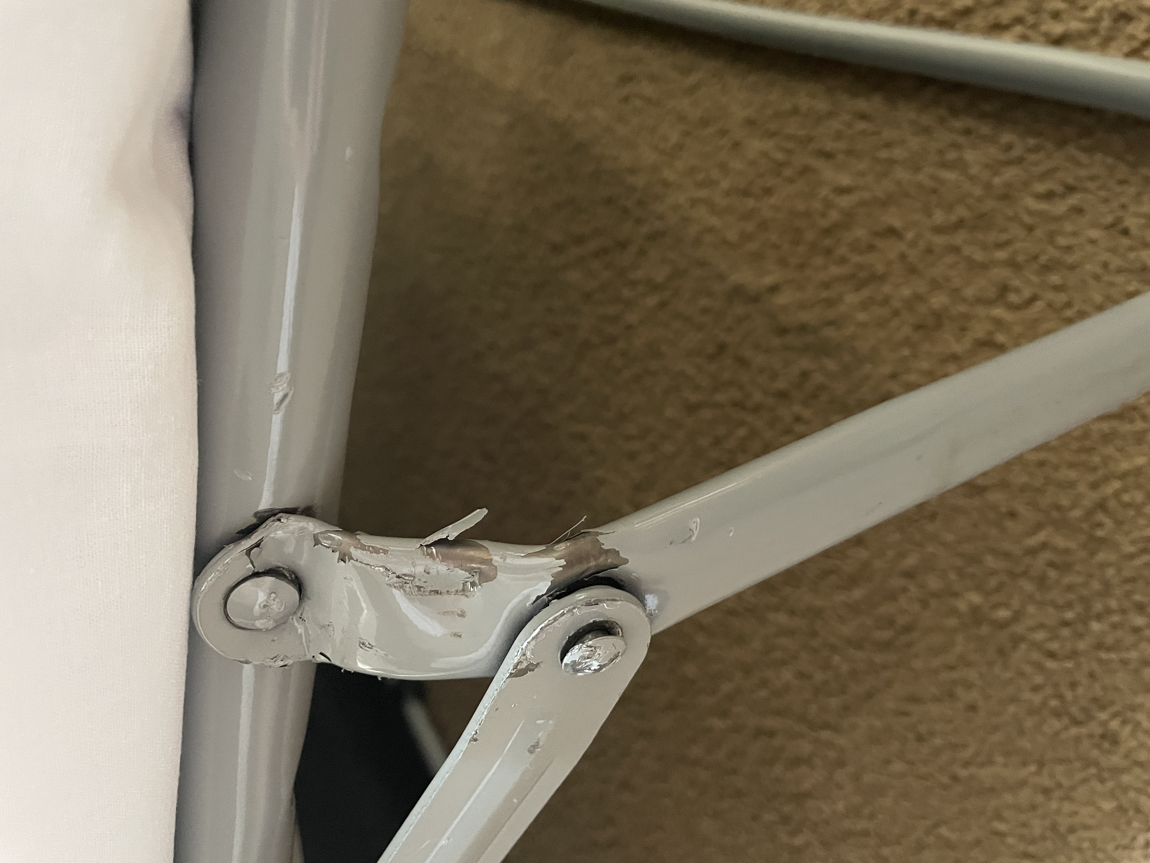

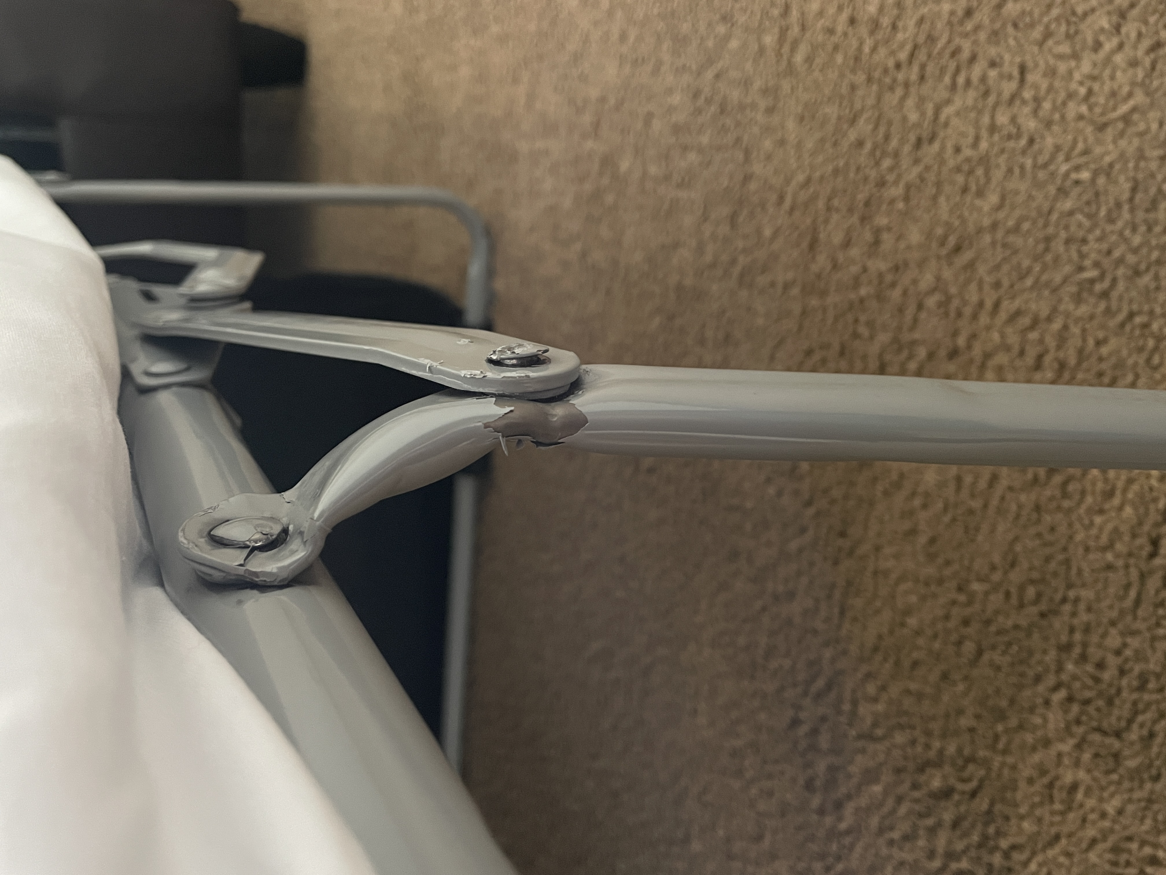

Друзья, посоветуйте-сломалась откидная «нога» у раскладного механизма дивана. Еще не сломалась, погнулась, но совсем скоро треснет. Металл у этой трубы сырой. Такой механизм не купить или очень дорого. Диван не заменить. Диван в городской квартире, сварить наверное не получиться. Понятно что эту ногу буду снимать. IMG_7941IMG_7942IMG_7940

osokin40@gmail.com, посмотрите на "Авито" диваны с похожим механизмом и замените. Эту ножку вылечить будет непросто.
А это единственный вариант, кроме как сделать новую или купить бу диван.
Сварить - сходить в гаражный автосервис, или где еще поискать сварщика с полуавтоматом. Усилить косынкой.
