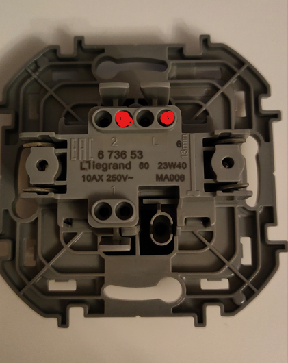

Всем доброго! Подскажите пож-та по розеткам Legrand. IMG20250409211143 (002)Вот, к примеру два включателя надо смонтировать. Рукой я держу фазу и ноль. Из правого стакана стены идет провод на верхнее освещение, споты. В левом стакане стены, есть еще такой же белый кабель - это на включение светодиодной подсветки, потом когда кухню уже соберем. Мы купили вот такие включатели Legrand image В блоке L я пометил отверстие куда вставил фазу приходящую. В блоке №2 красным пометил куда вставил фазу уходящую на светильники в потолке (споты). Ноль тут получается идет транзитом сразу на светильники-споты. Так работает. Но я не совсем понял, зачем у этих включателей по два отверстия в каждом блоке? В L,1,2... Это чтобы параллелить? Т.. по данной задачке мне сюда надо еще как-то прикрутить второй включатель, на светодиодную подсветку. Ноль мне как я понимаю надо будет запараллелить с транзитным нулем, что идет на споты. А Фазу уходящую втыкать во второе отверстие в блоке L? Ну очень понимаю зачем блок 1. Вот тут схемка есть на упаковке IMG20250409215809 (002) Но я что-то не соображу пока). Тут вроде и показано как два включателя работаю параллельно? Главное чтобы второй включатель работал не тогда когда включен первый)))

Нет. Это проходная схема.
Чтобы понимать - для себя на листочке рисуйте свою схему.

DeniTornado, вы купили не включатель, а переключатель. Два таких, подключенных как на схеме, позволяют управлять светом из двух мест. То есть для включения/выключения достаточно изменить положение клавиши любого из переключателей. Их можно использовать и как простые включатели. Тогда забудьте про наличие выхода 2. Только L и 1.

От белых шнуров неплохо было бы избавиться, они предназначены не для этих целей.

Johnny, А что с ними не так? То что многожильный? На него нагрузки же не будет большой..

DeniTornado, не, он не многожильный, он многопроволочный. Нагрузки на него может и не будет при штатном режиме работы, но вот при КЗ она очень даже появится. Видели, что порой с такими сопливыми шнурками случается при хорошем коротком замыкании? Да еще и настолько быстро, что автомат или пред не всегда успевает отработать. Я вот видел: изоляцию пробивает, медь красиво торчит наружу затейливыми завитками (пример). Алсо, СП 256.1325800.2016, таблица 15.3. Это минимальные сечения групповых линий, применяемые в электромонтаже. И неважно, какой там ток. Хотите гибкий - используйте подходящий кабель. КГВВ, Lapp Flat, etc. 3x1.5

Johnny, на фото - еще ничего - достаточно толстенький шввп никак не менее 2х0.75. Вряд ли ТС будет в готовой отделке все выдирать.
А вот поставить на освещение автомат В6А имеет смысл.... Из двух зол - меньшее. Если не будет вырубать от пусковых токов все ОК, а будет добавить NTC в разрыв прямо на свеильниках.
А на будущее - использовать нормальный провод или кабель.
