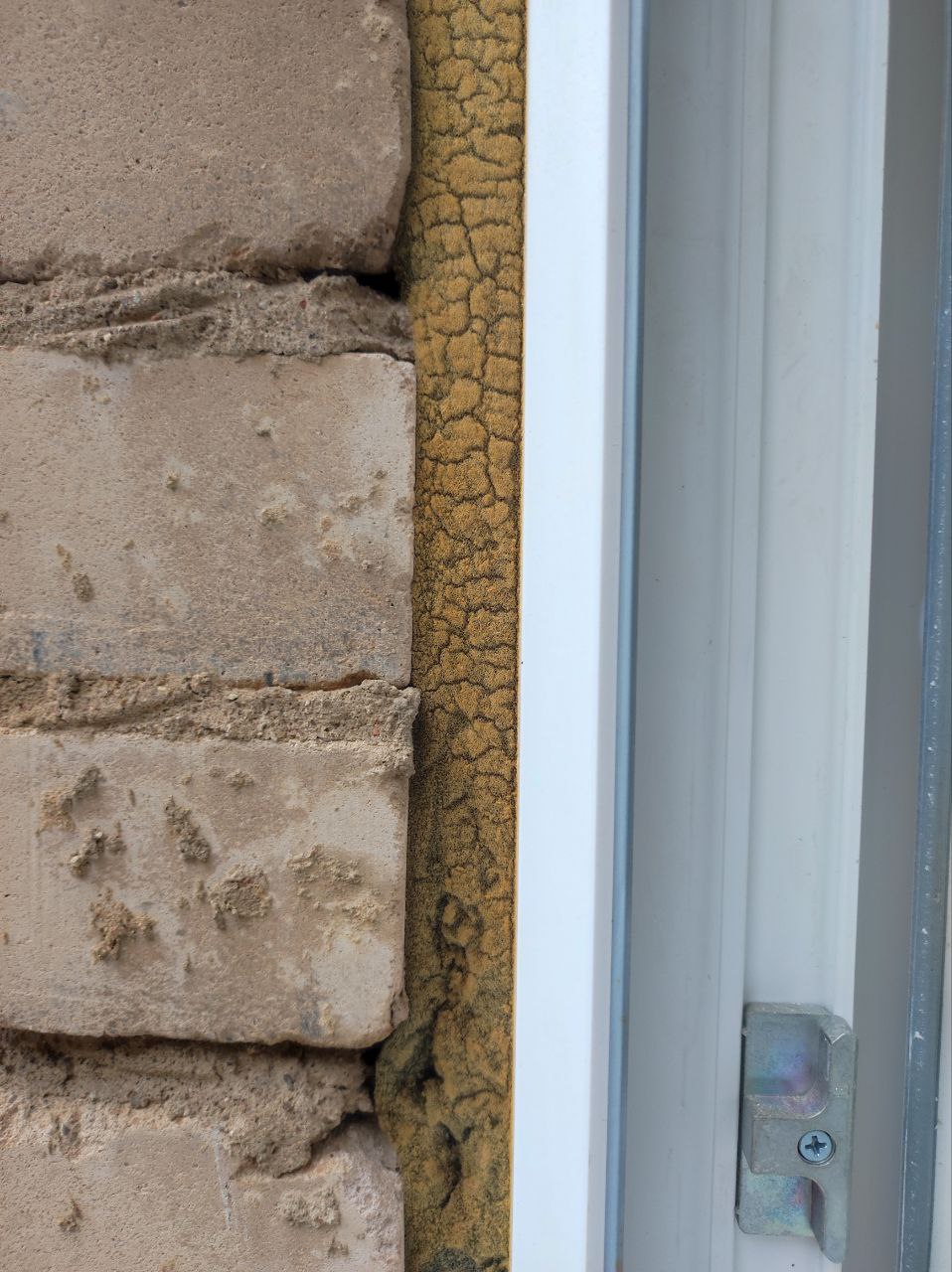

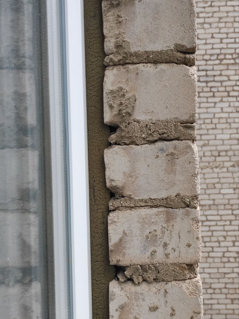

Здравствуйте. Может кто-то сталкивался, во время ремонта были заменены окна в квартире. Монтажники все сделали и уехали. Сразу проверить все не было возможности, но спустя некоторое время была обнаружена открытая лента ПСУЛ снаружи окон, которая уже успела растрескаться. Подскажите, пожалуйста, насколько это критично и как правильнее всего ещё защитить, может зашпатлевать или закрыть уголками какими-то пластиковыми? Не хотелось бы его разрушить ещё больше, а заменить его нереально. Монтажники окон сказали, что все норм и делать ничего не нужно, но что-то есть сомнения10000123841000012385

Единственное её предназначение - защита пенного шва от ультрафиолета (ну ещё бабок на скоротень содрать при неподготовленном проёме). Можете зашпаклевать (хоть фасадной атмосферостойкой шпатлёвкой, хоть клеем плиточным), можете прикрыть чем-то, можете герметиком замазать (СТИЗ-ом например. Который "А" - для уличных работ).
