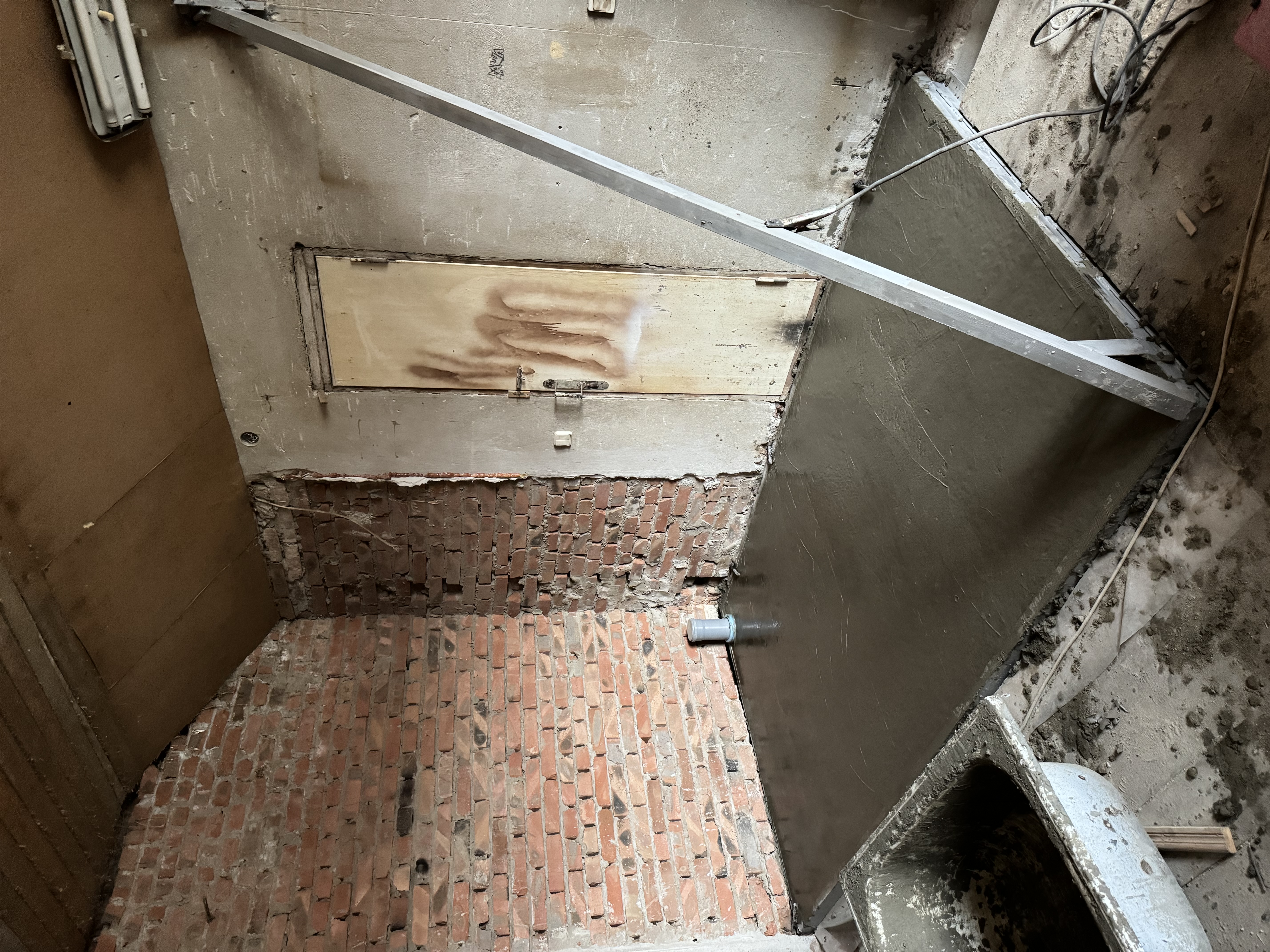

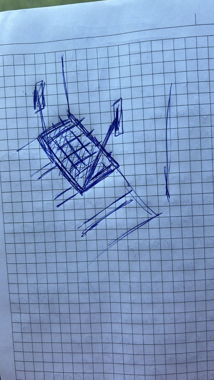

Добрый день, помогите пожалуйста советом. Мы решили кирпичный двухэтажный гараж переделать в жилой дом. Межэтажные перекрытия - деревянные балки 20 на 20, в одном углу захотелось поставить ванную, нам предложили вариант- сварить металлический каркас с арматурой. Установить его на 2 стены, а свободный угол каркаса подвязать к стенам с помощью металлических уголков(показано на чертеже). Нам показался этот вариант хорошим и рабочим. Размер плиты 1,7м на 3 м Залили это основание бетоном. Мастера сделали толщину плиты 6,5 см, далее планируется теплый пол и чистовая стяжка. Насколько это надежно? Не тонкая ли плита? Или чистовая стяжка усилит конструкцию? Еще планируются стены из пеноблокаIMG_1317a8842c63-5218-4e77-be66-f6c24129bddf

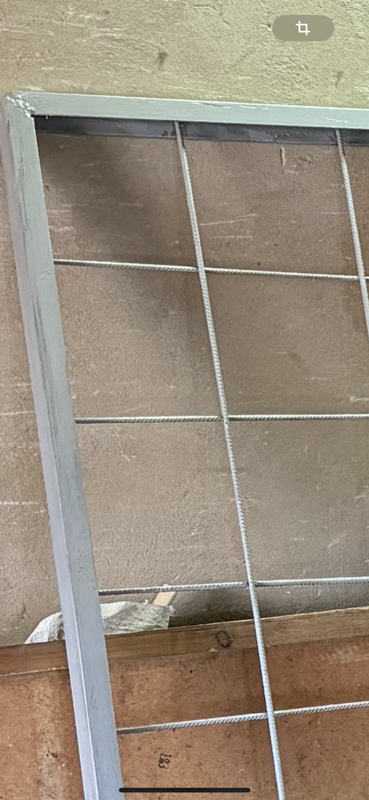

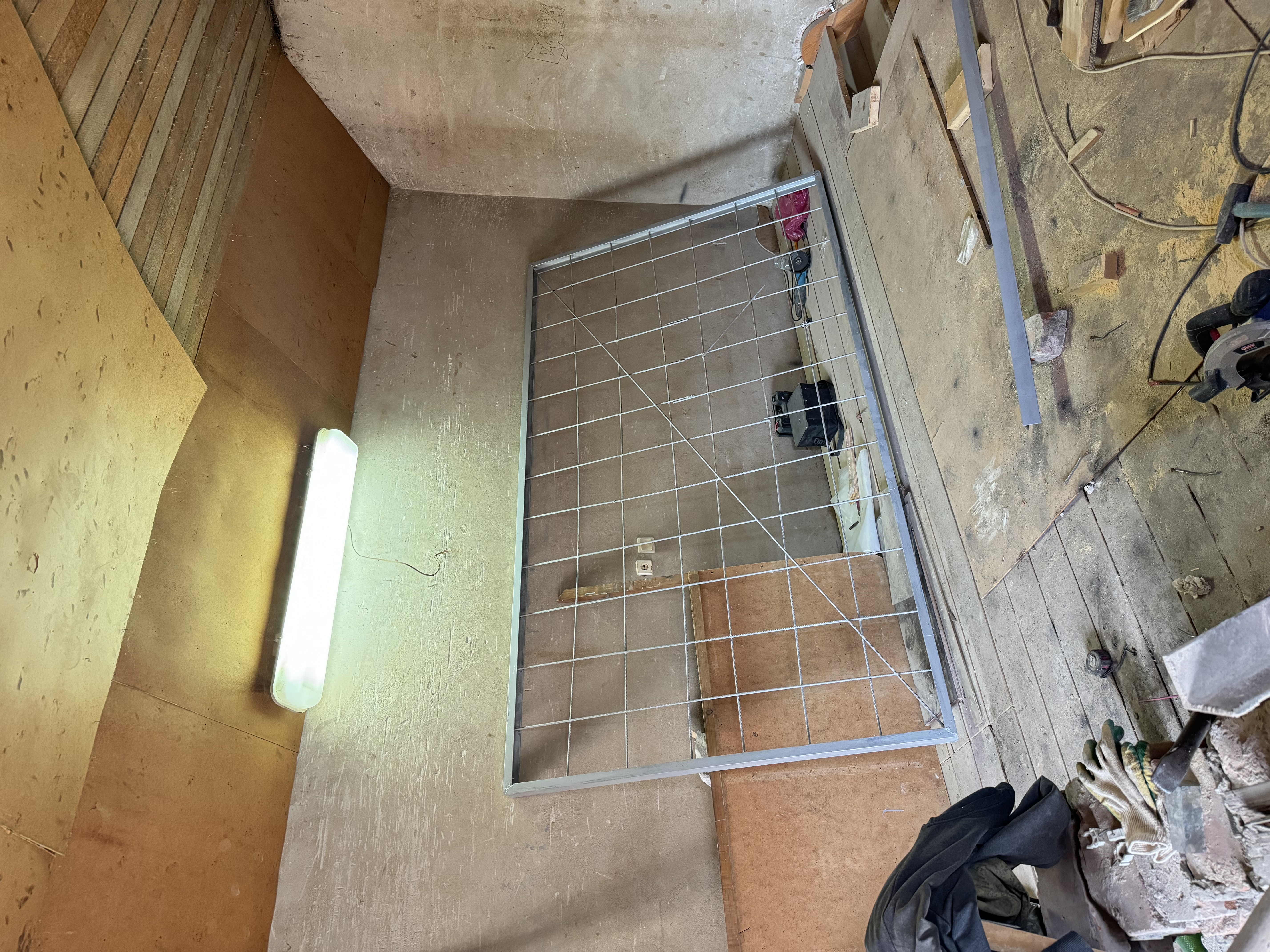

BV, 6 мм, если не ошибаюсь, вот фото конструкции еще естьIMG_1365IMG_1305

Zimina27 написал 13.04.2025 в 23:12
У вас сложное перекрытие получилось , деревянные балки плюс плита, даже сравнить не с чем, поэтому только проверять перекрытие на прогиб.
Есть норма на прогиб перекрытия под нагрузкой Вам надо предположить, какая будет нагрузка на плиту, нагрузить её этим и замерить прогиб. ... Бетон самомесный? Это также фактор непредсказуемости (вижу ванну испачканную цементом)

Zimina27, Ой, ну если честно – 6,5 см плита под ванной – это очень мало! Даже с теплым полом и стяжкой.
Что не так?
  1. Толщина плиты – обычно под мокрые зоны делают от 10 см, а лучше 12–15 см, особенно если сверху ещё теплый пол (+5 см).
  2. Арматура? Если её мало или слабо связали – плита может треснуть под нагрузкой.
  3. Деревянные балки 20×20 – они вообще для перекрытий? Обычно нужны 50×200+, иначе прогиб может быть.
  4. Металлокаркас – хорошо, но уголки на стены – слабое место. Надо было анкерами жёстко крепить, а не просто "подвязывать".
Что делать?
  • Если ещё не позднодолить бетон хотя бы до 10 см (арматуру продлить, сделать "второй слой").
  • Проверить балки – выдержат ли ванну + стяжку + пеноблоки? Если нет – усиливать.
  • Стяжка не усилит плиту – она только для пола, нагрузку на перекрытие не снимет.
Вывод: Пока не поздно – увеличивай толщину плиты, иначе рискуешь получить трещины или даже прогиб перекрытия. А если уже залили – хотя бы не ставь тяжёлую чугунную ванну, бери акрил.
