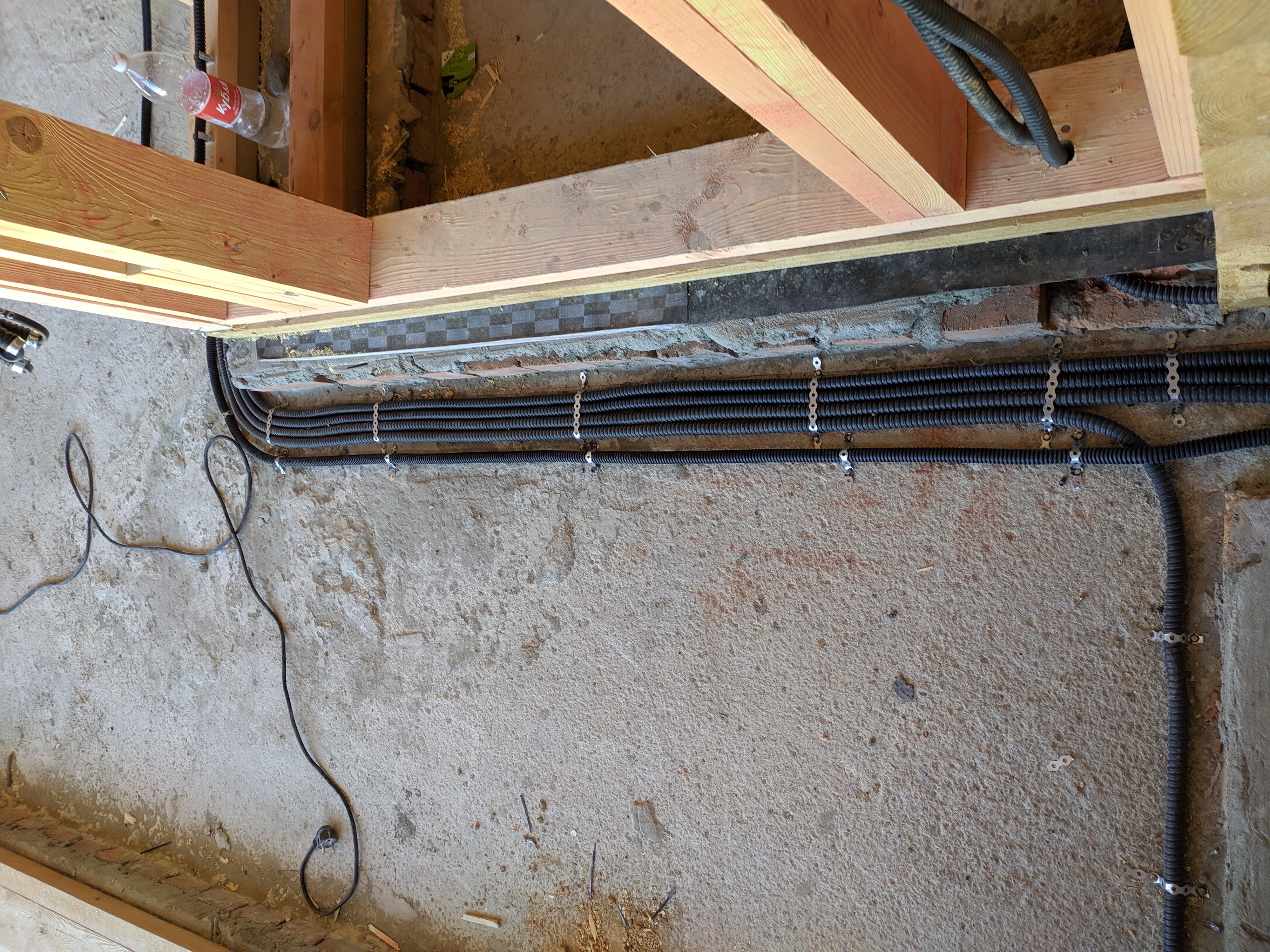

Добрый день, форумчане! Столкнулась с проблемой при приемке электрики по полу. Прораб вызвал смотреть результат перед стяжкой, назначили время. Для страховки наняла еще одного электрика чтобы помог с приемкой. Пришли с проверяющим электриком на объект, половина работ не сделана. Ничего не оставалось как принять часть работ «на словах».
В итоге строители забыли:
  • интернет кабель, его бригада даже закупить забыла(
  • линию на одну розетку
  • проверяющий электрик выяснил, что десять розеток из двух комнат собираются запитать через одну распределительную коробку. (Аргументация прораба-«бабушка будет жить ничего такого включать не будет») Попросил разнести на две. Не уверена, что строители это сделали.
    Фото прилагаю. Помогите советом, можно ли так врассыпную раскидывать провода по всему полу? Если нет, то на какую норму сослаться? Нигде не видела чтобы так кидали, во всех статьях ровные трассы с объединением всех коммуникаций и отводка только к самим розеткам и выключателям.

Обычная проводка под стяжку выглядит примерно так:
IMG_20210430_175043WP_20190530_16_28_39_ProIMG_20190914_123356
А у вас там просто куча мусора беспорядочно накидана. Следует требовать возврата квартиры в исходное состояние, возврата денежных средств за работу и материалы, и нанимать других людей.
Замечу, что грамотные специалисты не используют для прохода между помещениями дверные проемы, чтобы исключить повреждения проводки при установке дверей или порогов. Все линии проводятся в пределах перегородок, только для толстых несущих стен могут быть сделаны исключения. 046_original\[1\]
