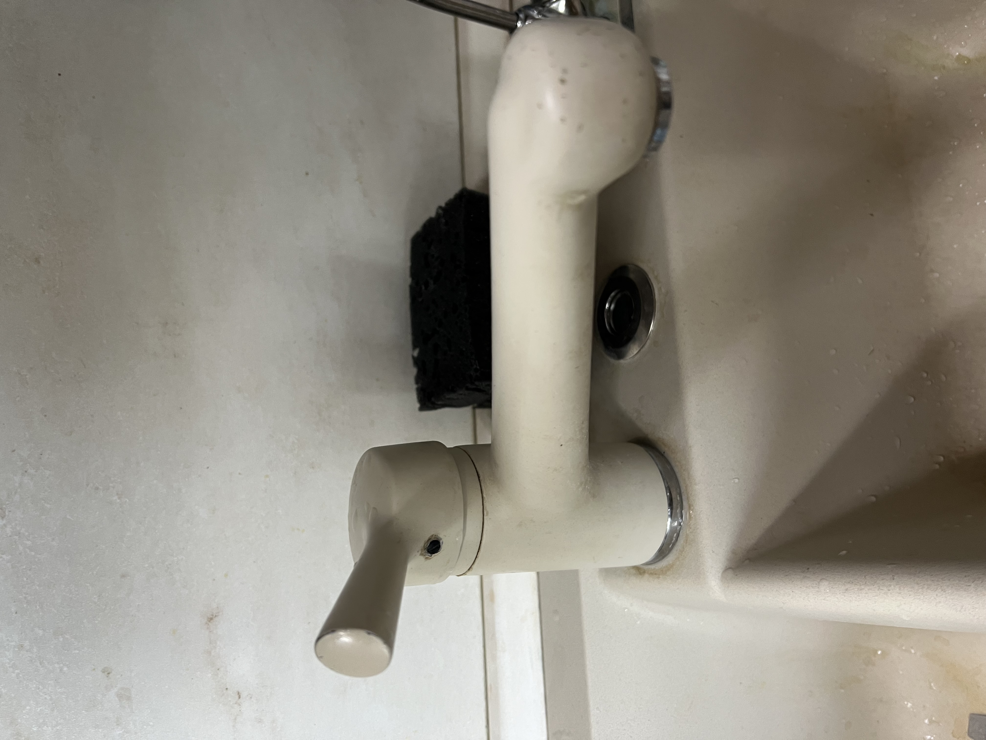

Добрый день!
Возникла проблема со смесителем: плохо поварачиватся, при повороте излива стало проворачиваться основание.
Подскажите, пожалуйста, как это отремонтировать.
Буду крайне признателен Вам за помощь. Смесит

Старенький крашенный - скорее всего цинковый сплав. Всё кроме латуни ремонтировать бессмысленно.

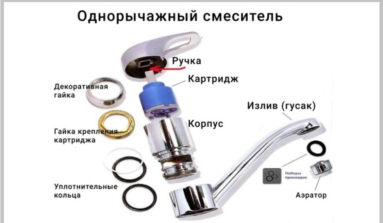

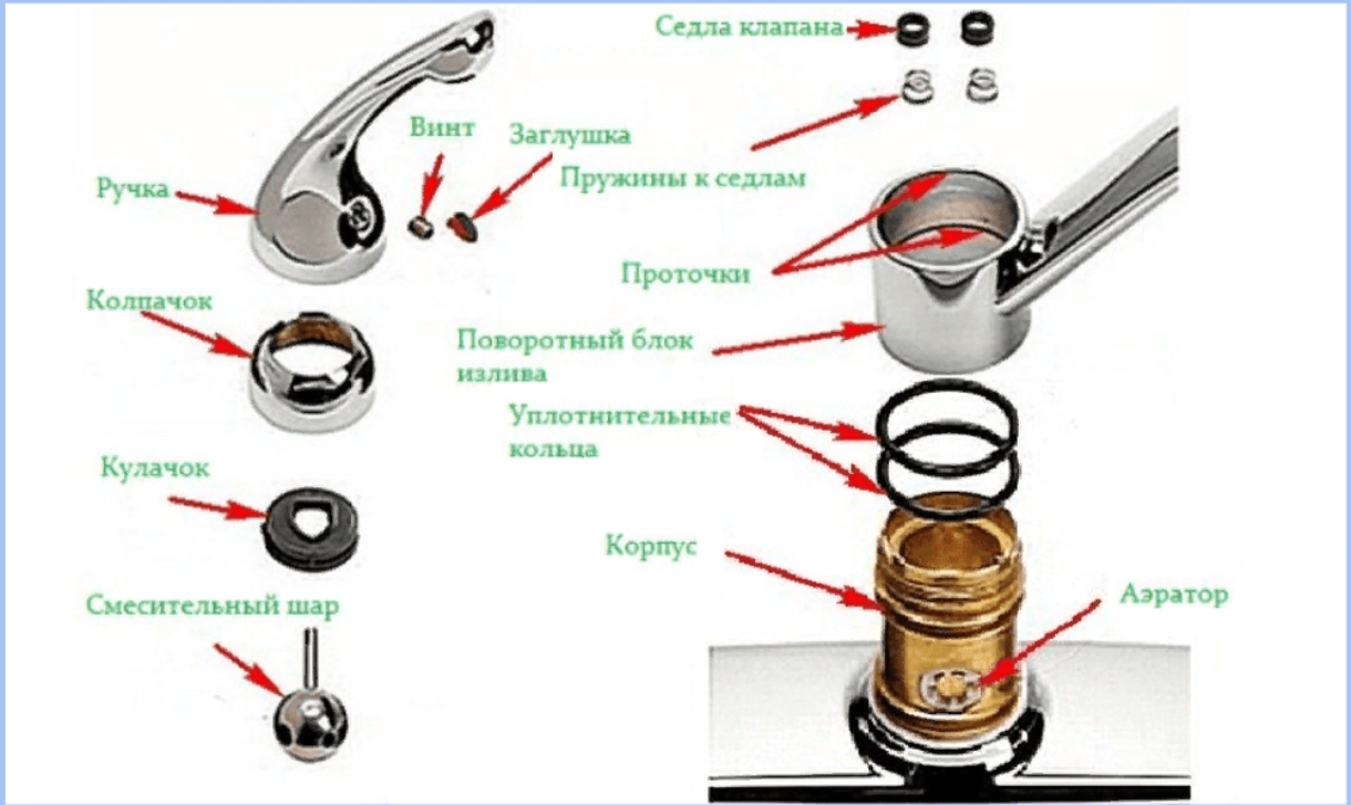

Разобрать согласно схеме и смазать уплотнительные кольца смазкой LVI-50 или Lube-o-seal , продается в упаковке по 2гр Первое фото с шаровым картриджем, второе с обычным, керамическим, у вас может быть один из этих вариантов 10000488881000048890
