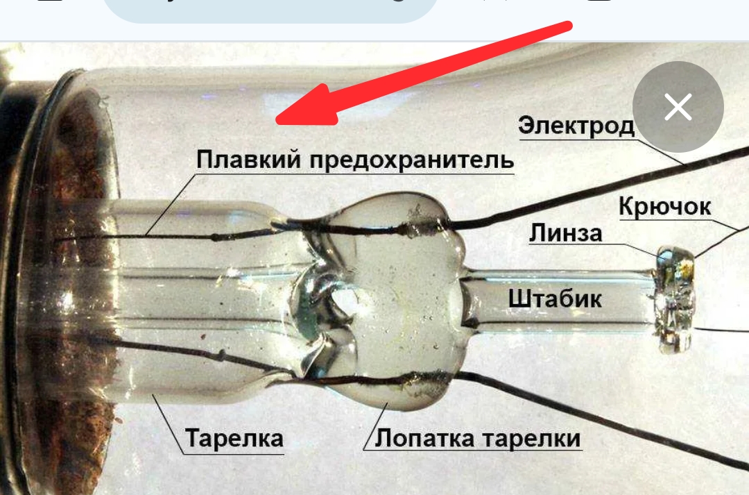

Сегодня сгорела ещё одна ЛН. Была включена. Вспышка и хлопок. Пару недель назад вкрутил в светильник. Минимум третья, которая так почила.

Посмотрите токоподводы к спирали - один тоньше, и он - предохранитель - защита от дуги. Бывают лампы без предохранителя.

Ты прав, у 5 из 5, случайно взятых, его не стало. У одной из ламп там, где он был, на стенке капельки металла. У другой черный нагар на стекле. Остальные без следов. Во всех случаях стекло, где этот токопровод, сохранили целостность. Нити везде лопнули.

Так выходит, что в каждой лампе дуга возникла.

Дуга может возникнуть, а может и нет. Задача предохранителя - быстро разорвать дугу. С лампами без предохранителя бывает, что при сгорания отрабатывает АВ на освещение, и даже если он 16А.
