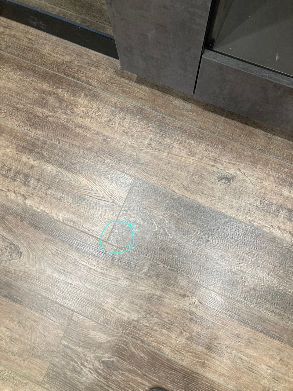

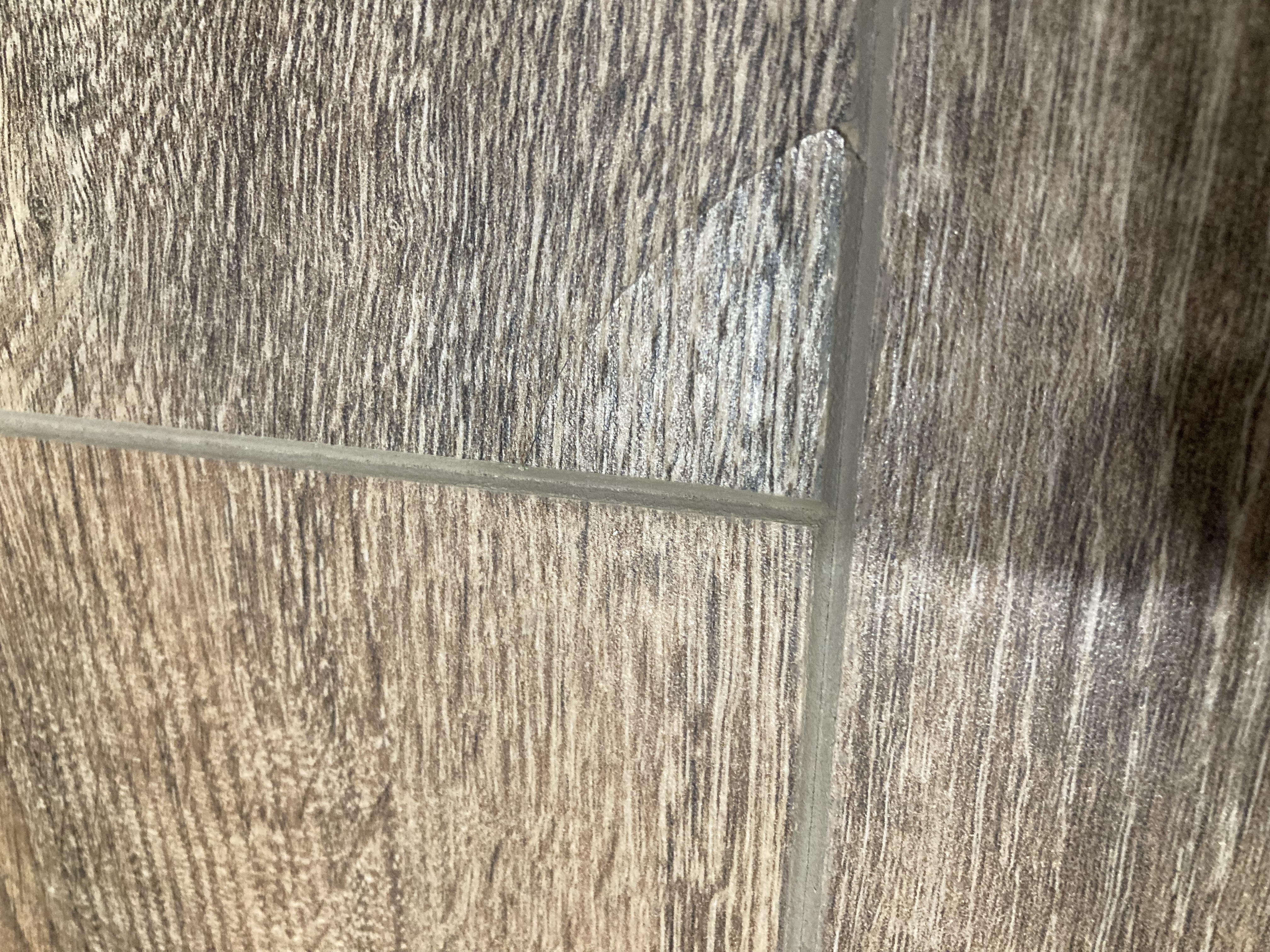

Добрый день! Подскажите пожалуйста, Есть ли способы ремонта данного дефекта? Место проходное, прямо перед духовкой.7F96D878-1A98-43C0-95F2-FECFECFC27AB2448784A-17D1-478B-B41F-48B89441B1C6 Ремонт вот только сделали, на днях уже вещи собирались перевести. Нижние фасады бы разбирать не хотелось бы. У меня в голове два варианта:
  • космофен залить шприцем аккуратно и чем-то заделать -Разбор фасадов и замена

Если эту подломанную чешуйку можно приподнять и доставить в место расслоения клей, то я бы посоветовал использовать ПВА с классом водостойкости D3 - D4. Немного совсем разбавить его водой, а чем доставлять в место склейки - по месту виднее. Но самое главное потом - очень сильный точечный пригруз непосредственно на этот треугольник. От правильного прижима и будет зависеть результат. Я бы ориентировался на вес пригруза 100 и более килограмм. Обращу внимание - не мешшком с цементом накрыть. Нужн подготовить участок к передаче усилия именно на это место.

pool, уважаемый, спасибо за совет! Может не стоит его поднимать? Может достаточно через шприц в несколько мест его туда загнать? Так, и вопрос с прижимом конечно тоже очень хороший, через плашку встать самому?))

Tarhun, во-первых, нижние фасады, это дверки Во-вторых шкафы (тумбы) стоят на этой плашке, если нет то вырезать и ставить новую
