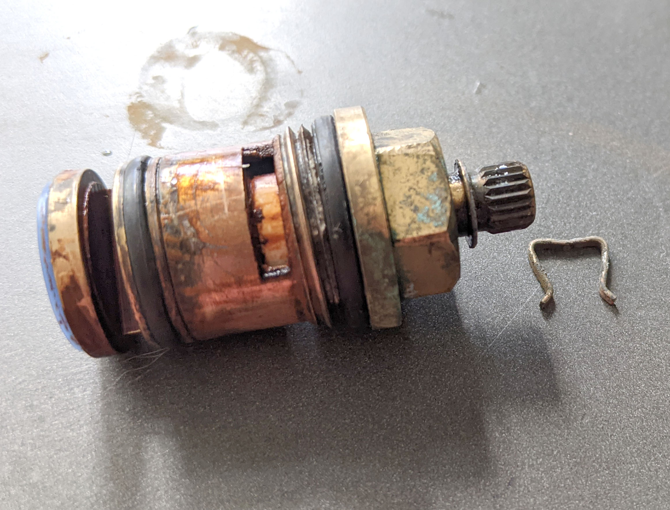

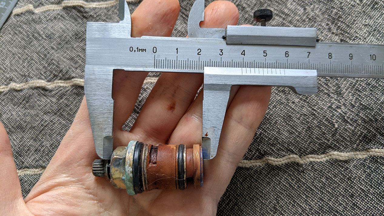

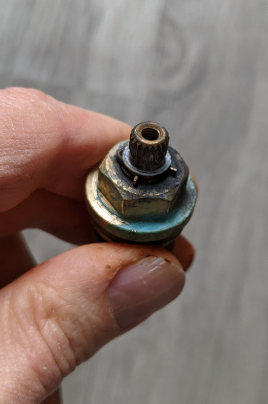

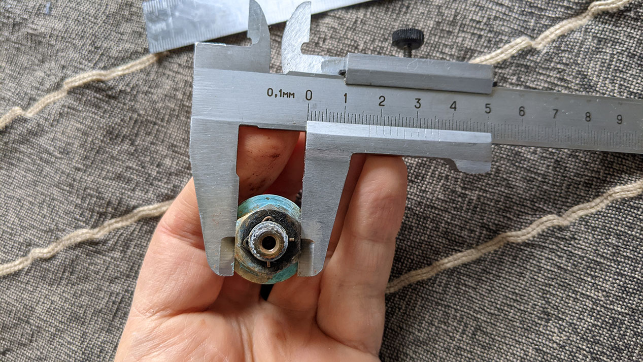

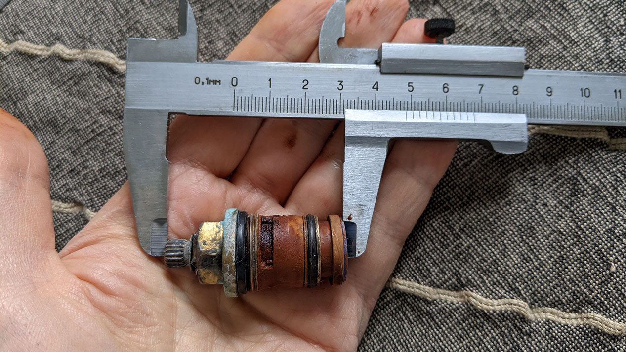

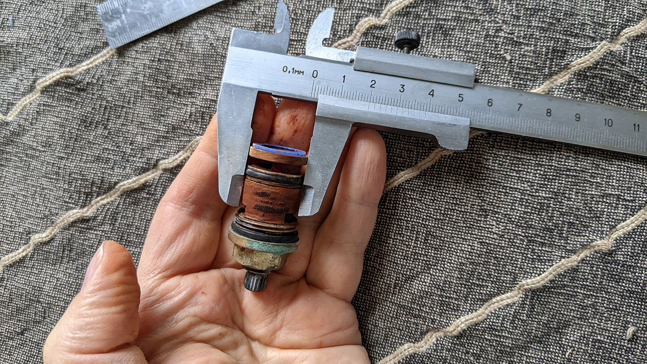

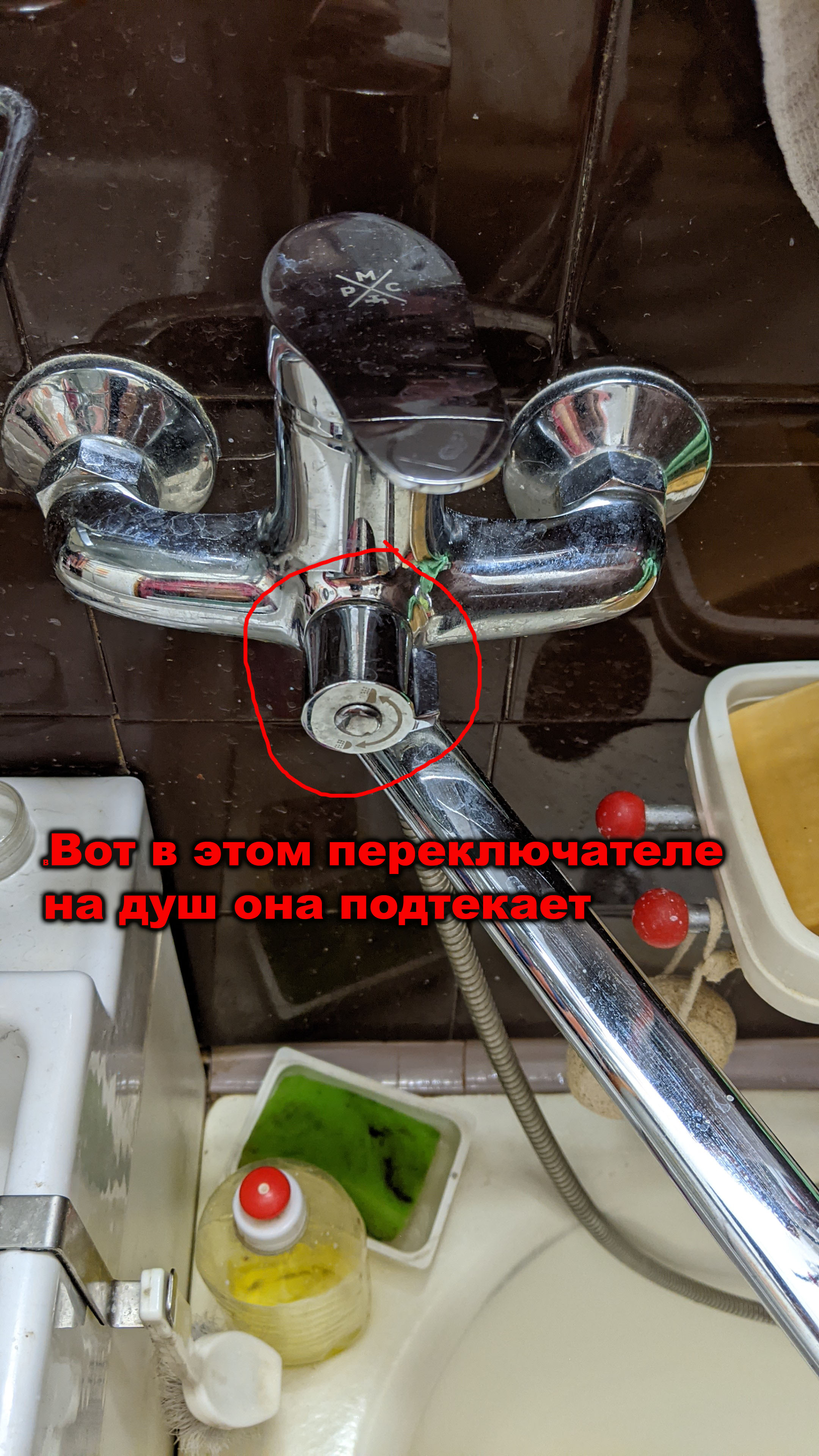

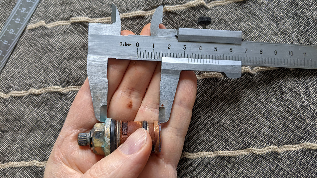

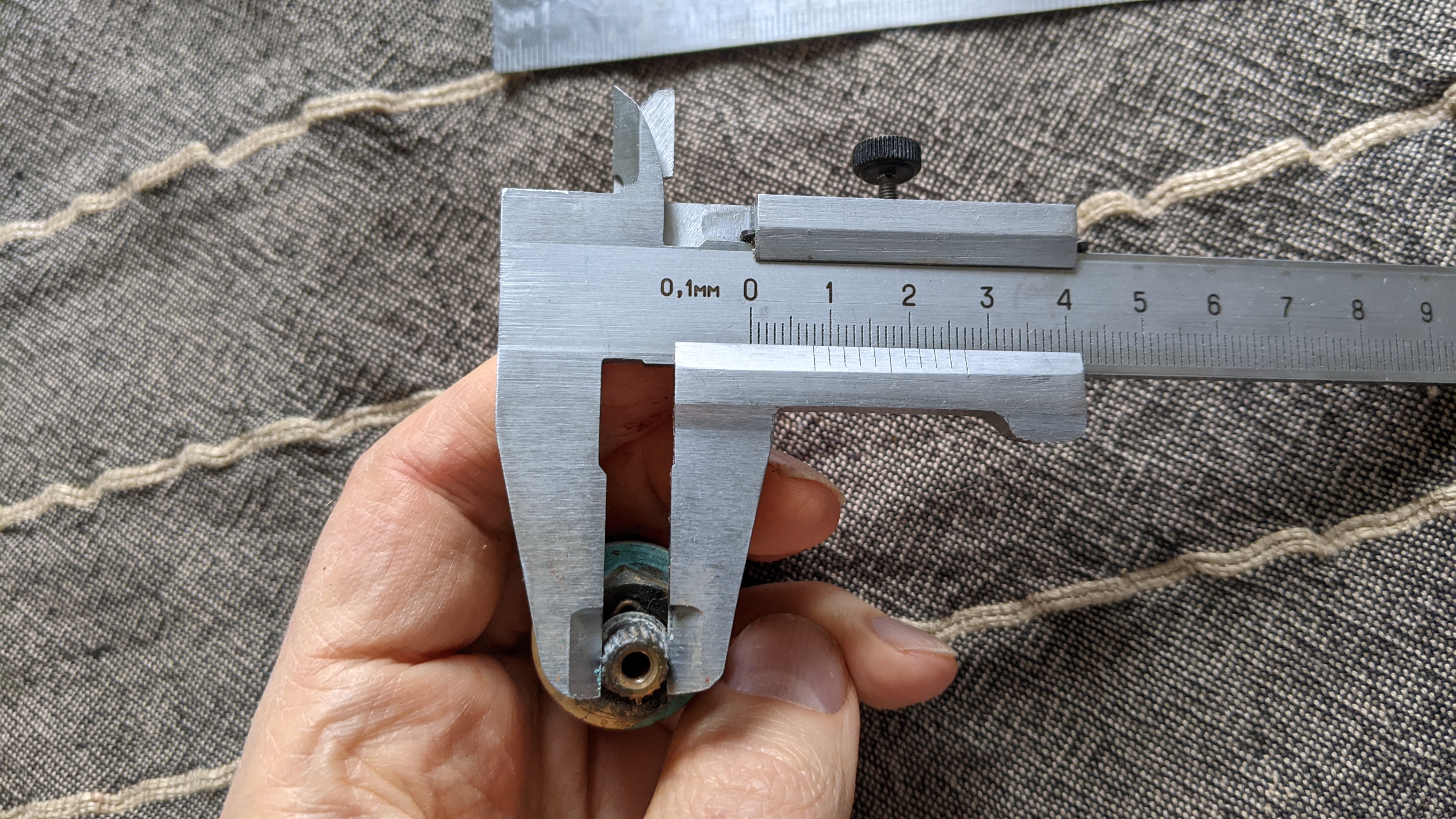

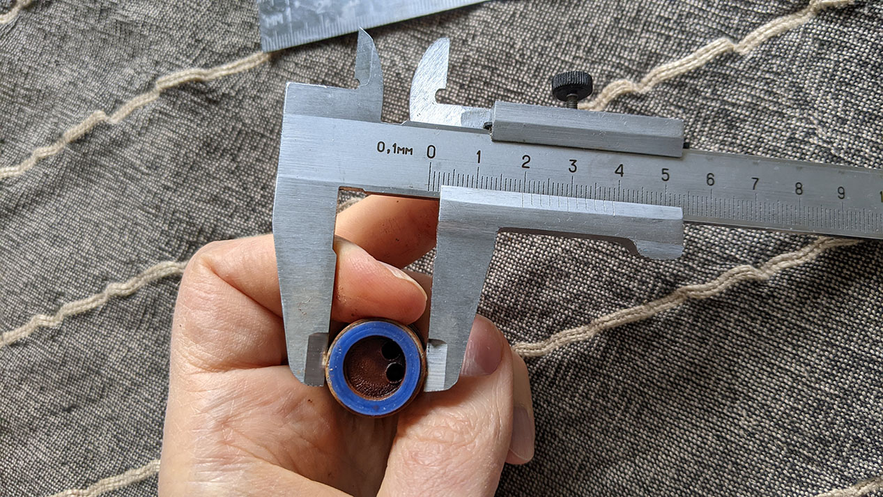

такой вопрос: У меня смеситель РМС (Ростовская мануфактура сантехники) для ванны с длинным изливом. Стал подтекать переключатель между душем и изливом. Кран-букса, вроде, называется это.
Подскажите по фото какую именно деталь мне нужно заказать. Хотел заказать и купить желательно в Афоне в Питере https://www.afonya-spb.ru ну или на Озоне, Яндекс маркете заказать. Боюсь ошибиться и не то заказать. Все размеры снял и сфотографировал смеситель.

nifty5 написал 03.05.2025 в 12:52
"Поворотный дивертор"
Сообщений: 138075
03.05.2025 в 13:13:07
nifty5, не бойтесь - не подойдет - сдадите.

03.05.2025 в 13:21:57
Дивертор для смесителя IDDIS керамика, 49 мм, поворотный, латунь 997BC149SM вот этот 99% подойдёт. Единственное - количество шлицов под маховик. Но там тоже всё очень унифицировано сейчас

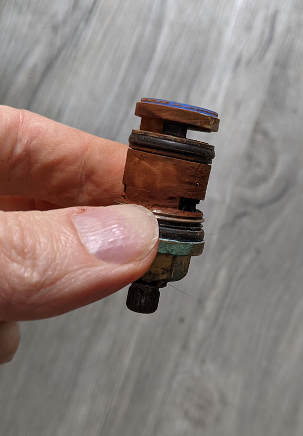

мне тут еще посоветовали снять зажим у дивертора, вынуть шток и поменять там прокладки. зажим я снял, но шток не вытаскивается... он съемный или нет? PXL_20250503_105557708

Евгений-86 написал 03.05.2025 в 13:21
Дивертор для смесителя IDDIS керамика, 49 мм, поворотный, латунь 997BC149SM вот этот 99% подойдёт. .....
вот вроде тоже похоже
https://www.ozon.ru/product/divertor-dlya-smesitelya-v-korpuse-22-mm-povorotnyy-pod-20-shlitsov-1844263150/?at=6WtZLKppJuD2n719SBlpxyDHmGxVqZCZM3507T4WPKOo

nifty5 написал 03.05.2025 в 14:08
мне тут еще посоветовали снять зажим у дивертора, вынуть шток и поменять там прокладки. зажим я снял, .....
В какую сторону вытаскиваете?
А раскрутить на две части корпус?....
