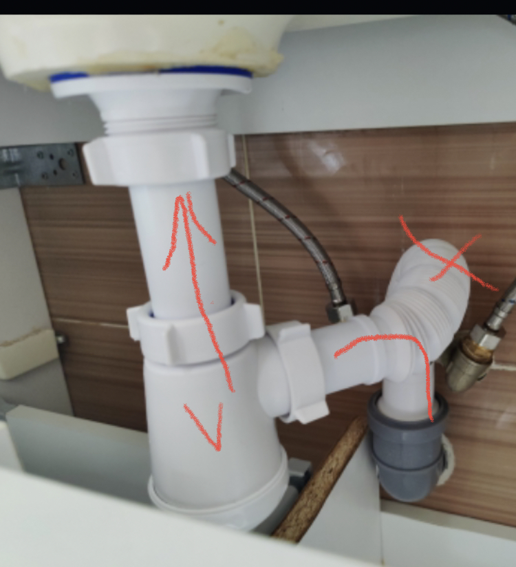

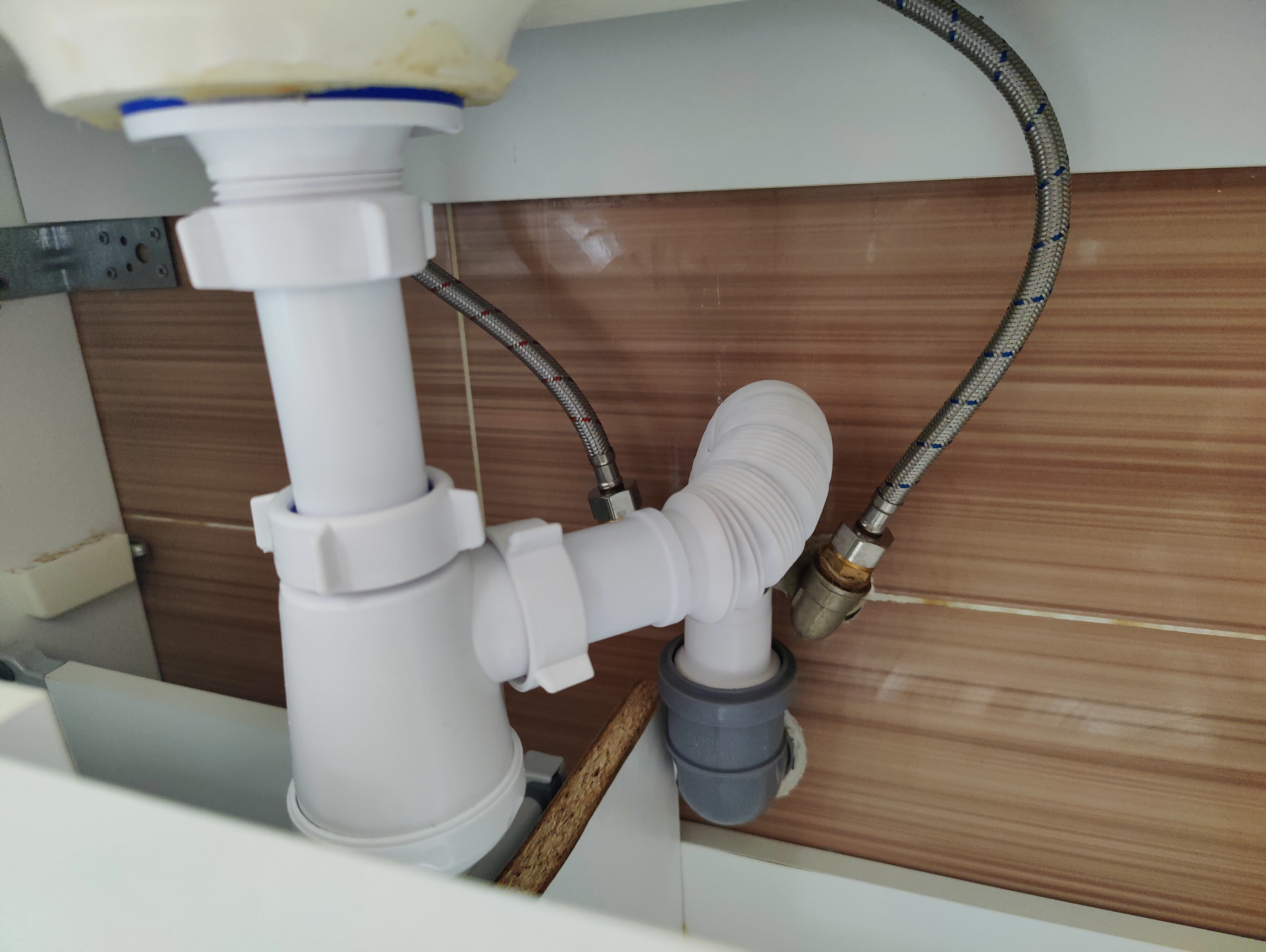

Вытекает вода 1000029330Здравствуйте, есть два смесителя в ванной комнате( один ванна первый и второй раковина) и такая проблема когда льешь много воды в раковине и в ванной , вода остается практически на уровне пробки в ванной и есть запах, как бы это можно было решить, также вода очень долго уходит. Спасибо

Masterpkdel, убирать "кишечник" после сифона ванны, смотреть засоры канализации, и возможно долбить плитку и переделывать канализацию правильно.
Есть фото канализации до плитки?

Masterpkdel, возможно канализацию в стене опустили из-за рамы и сделали контруклон.

Для начала применить вантуз

Masterpkdel, так понятно: 2A476524-43BC-4F7E-82A7-FA29D5427EB6С ванной сложнее. Возможно поднять ванну надо. ПС Это если всё новое, без засора.
