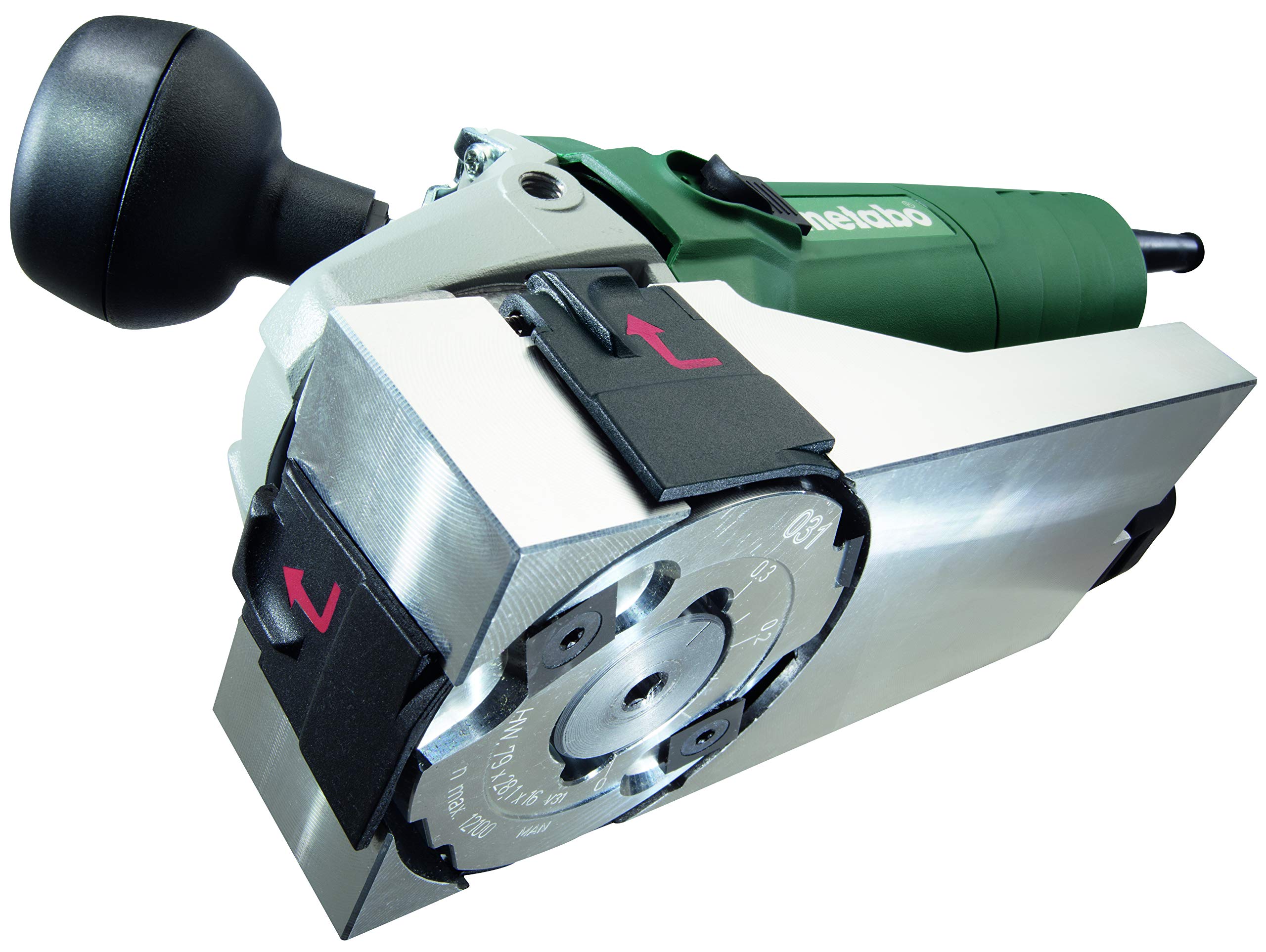

Уважаемые мастера кто-нибудь пользовался таким рубанком для краски , но по деревянным полам. Краска закаменевшая поэтому, есть соображение что данная машина должна справиться и с этой работой. Или есть ньюансы?

Не цеплять дерево - см на рабочую часть. Щепки, сколы будут...

Так дерево волнами и его надо тоже ровнять. Вообщем похоже не выйдет ничего путного. (

Ёжик выйдет. А еще - гвозди найти и пробить добойником.
Ну может тонкий сьем отрегулировать и только верхний слой.
А так.... куча шкурки и циклевочная СО... Все равно на финише она будет нужна.

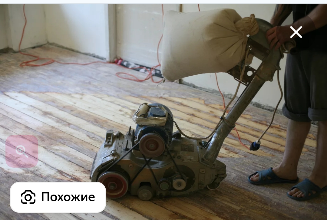

Прежде я такую не видел. И было бы интересно опереться именно на Ваш опыт. По ощущениям - должна помочь. Более правильный инструмент была бы строгальная машина.
imageНо возможные гвозди могут быть препятствием. Сходу, по краске применять шлифовалку СО 206 неоправданно - шкурки не напасёшся.

Грубо снять старый лак и краску с деревянного пола можно шлифмашиной с алмазной чашкой (лучше бумеранг или чередующиеся сегменты - не в ряд) на средних оборотах, потом прекрасно всё дорабатывается ленточной. Это если не применять спец инструмент для шлифовки полов.

dokar, был у Metabo фрезер для снятия лака, возможно, что есть аналоги.фрезер

Опаньки, вроде такая хилтя как раз без дела , где-то валяется . Остальные приблуды - докупим. Привода и шлифовалки всё имеються . Значит - в бой! Будем пробовать . Спасибо!
