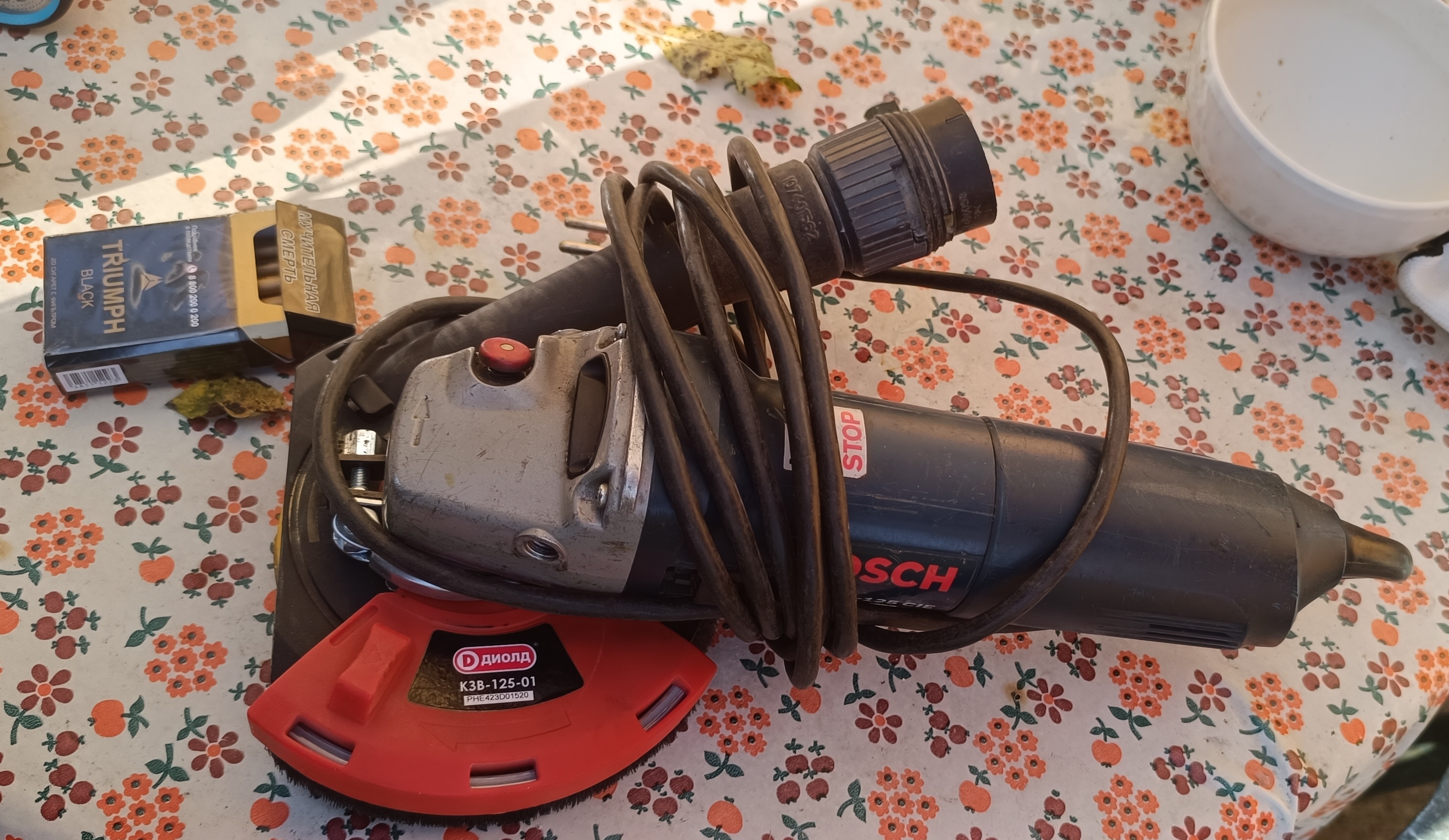

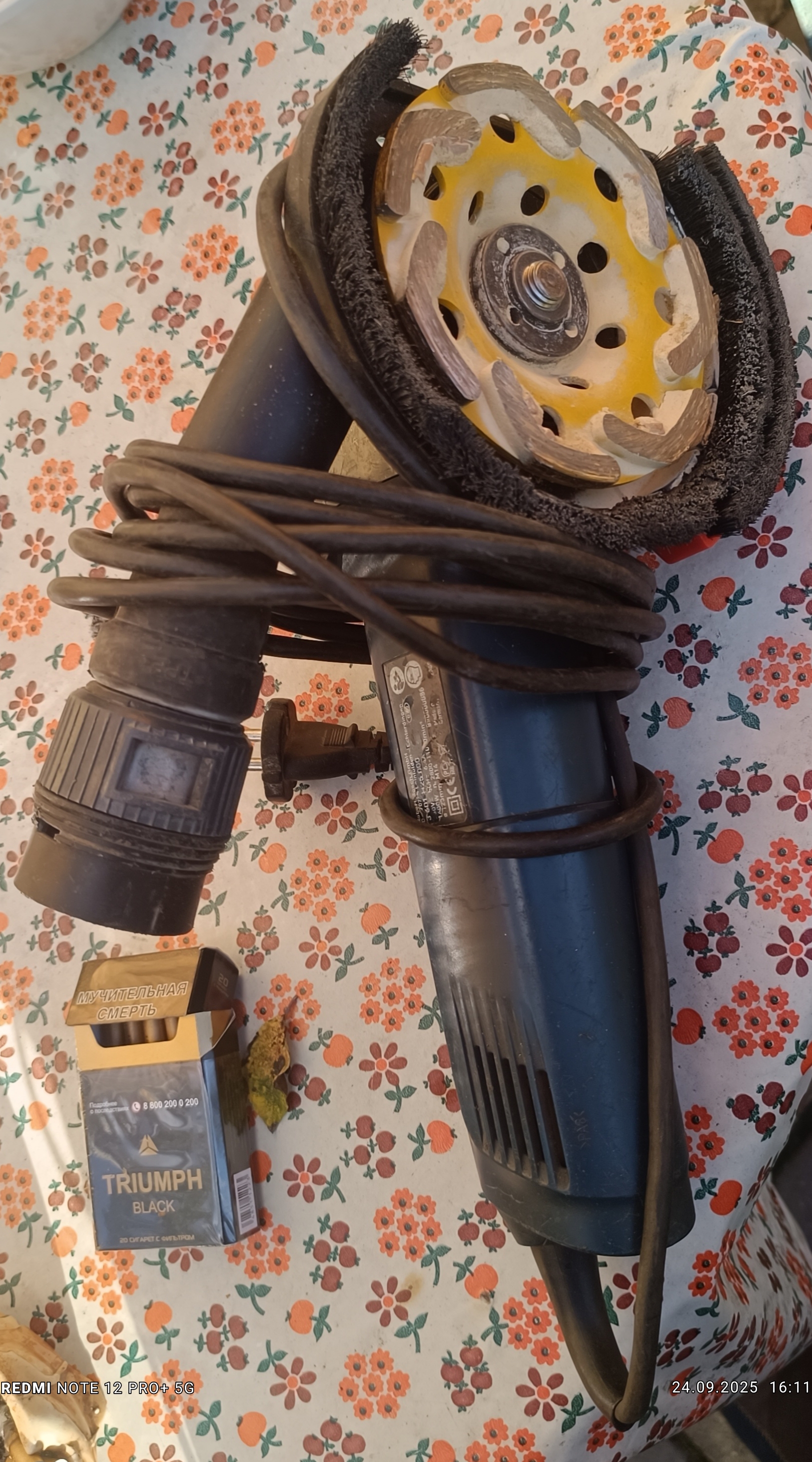

У китайцев много странного инструмента. Мне реклама на Али регулярно предлагала бучарду на болгарку. Этот аппарат, скорее всего, по дереву пойдет плохо. Судя по фото рабочей части, она не так режет, как скалывает. Для штукатурки, бетона вполне, собьет краску с тонким верхним слоем основы. А на более упругом дереве, и краска упругая - будет орать, скрести и елозить))). Я подобную задачу решал несколько раз, двумя способами. Про один уже сказали - болгарка, чашка. Тут важно подобрать зерно и обороты. Если не повезло - забивается ( Второй вариант, жестокий. Берется самый дешевый рубанок "на убой", обязательно с твердосплавными ножами. Ножи садятся быстро, сразу несколько комплектов надо запасти. В моем случае задача формулировалась так: выровнять советский крашеный 10 раз горбатый пол под настил фанеры. Получилось. Рубанок выжил, свояк до сих пор им столярит! Насчет химии и/или фена - только пробовать. Иногда отлично, иногда никак.

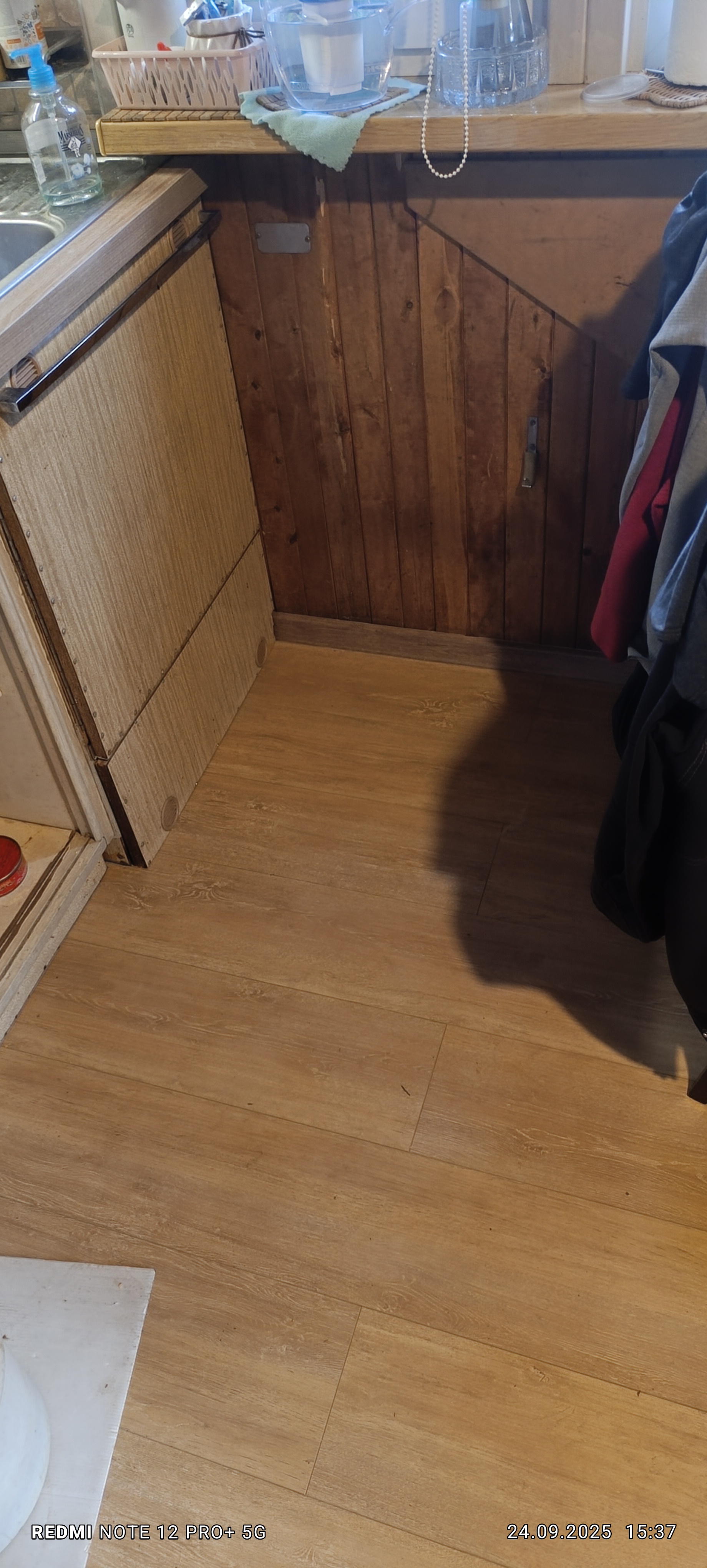

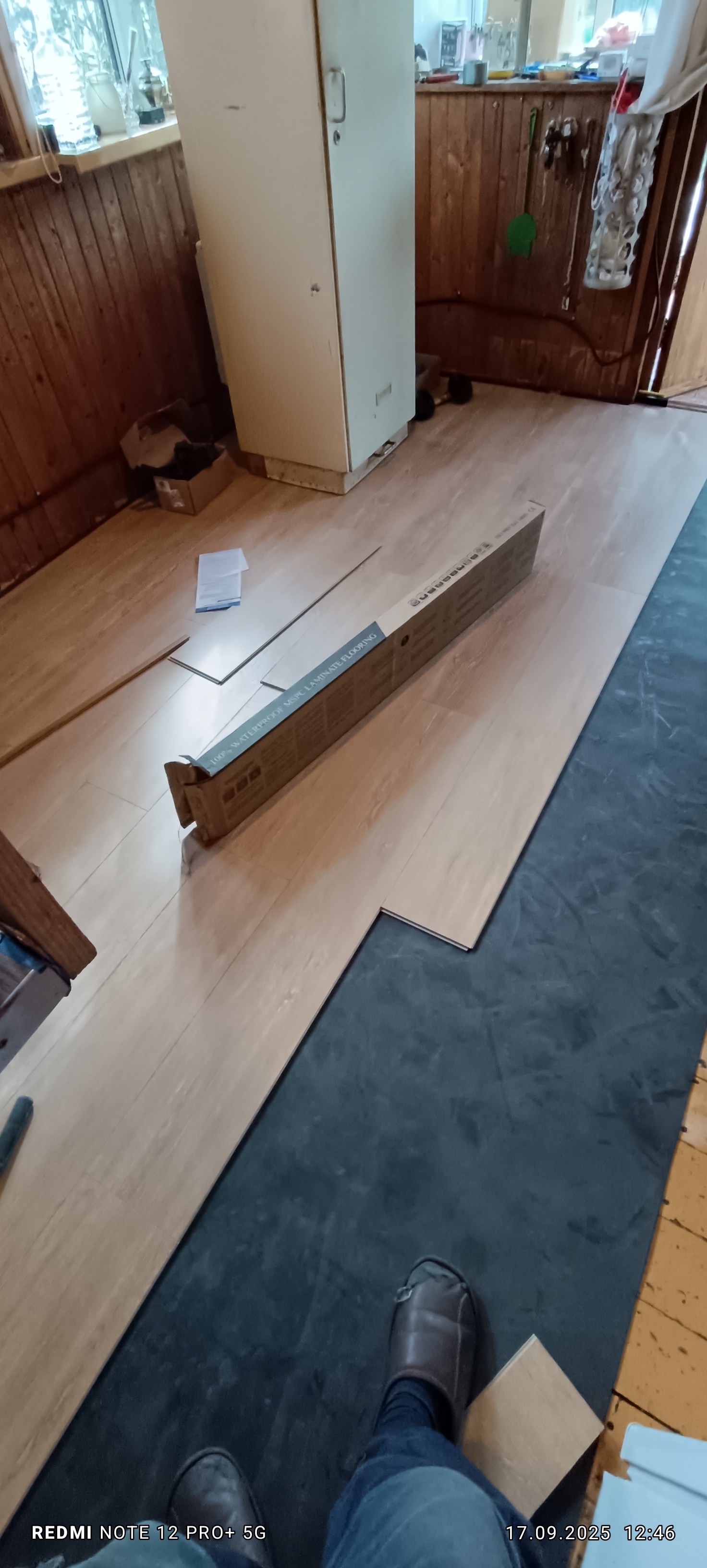

Неделю назад закончил это безобразие,поступив в точности с вашим советом,за исключением того что ленточкой не дорабатывал, и этого хватило. Поскольку на покрытие пошёл ламинат сверхжёсткий то и выравнивать в абсолютно плоскую поверхность с перепадом менее 2 мм на 2 м не пришлось. IMG_20250917_12461110000690341000069795 Вам отдельное спасибо за советы по зачистке столь проблемного пола . 10000698061000069807
